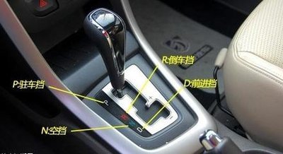

自动挡下雪天挂什么挡
如果自动挡的车子,下雪的话建议使用d档,最好可以安装防滑链比较靠谱一些。

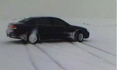

由于冬季雪地路面附着系数非常低,车轮容易打滑,行车的危险性更大,所以行车速度要更低,以确保安全。行进中车速要平稳,要防止车速过快,避免猛加速、急制动。需要加速或减速时,油门应缓缓踏下或松开,以防驱动轮因突然加速或减速而打滑。
雪融化后再次结冰,路面更滑,汽车行驶时车轮打滑,制动时更容易溜,给汽车行驶和制动都带来困难。为确保行驶安全,最好的办法就是降低车速,这样可以更好的控制车辆行驶轨迹。
