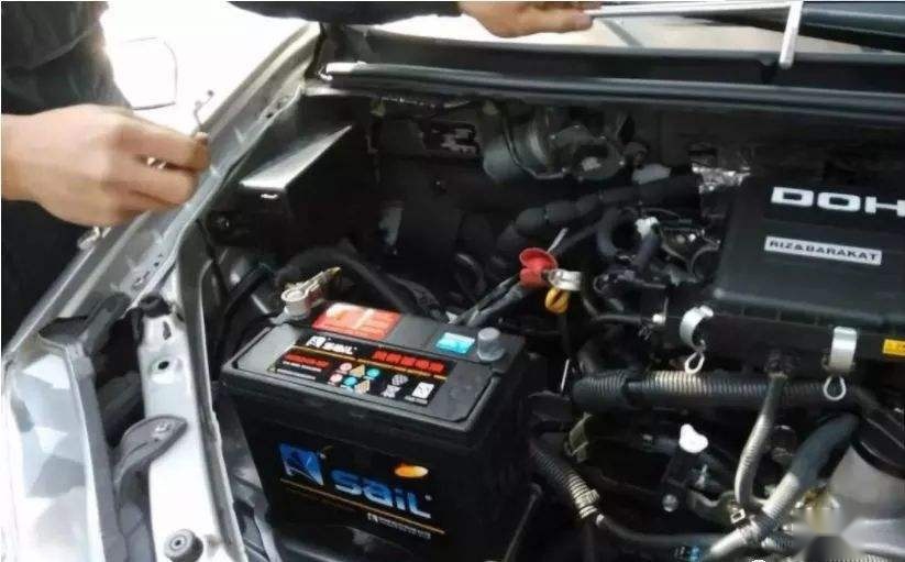

虽然这个春节假期有点Plus的过分,但其实也已经在末端“苟延残喘”了,刚刚过去的10号,就已经有很多企业宣布复工,即便是弹性工作那也不能让你继续在家“躺尸”,而接下来会大批量复工的17号也随着日历一天天逼近,现在你终于可以穿上你的战服,画好你的妆,下楼开上你的车,出去浪了。等等,开上你的车?是不是觉得开车有点费劲,怎么打火都无法使其“无钥匙启动”,算了别装,即便是有钥匙也那么回事儿,你爱车的电瓶亏电了怎么开?没关系,鬼妹教你怎么处理。
如果你有机会不让一台车的停放时间过长,你可能就不会遭遇这样的麻烦,但是面对着疫情之下的2月份,想出去也没有办法的情况,想要开车上班的小伙伴最好提前一天下楼看看你的车是否能打着火,如果不能的话,非常抱歉你只能寻求救援了。

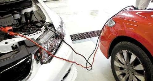

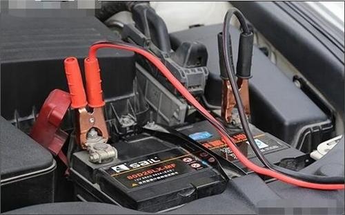

如果车库中有别的小伙伴可以正常打火,而你又有连接的电线和卡扣,那么无所谓,你只要负极连负极,正极连正极,基本都能成功,即便是打火失败但是应该给车通了一些电,你可以进入车内并且在油门稳定几分钟之后再点火。
