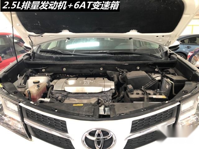

RAV4是丰田旗下的紧凑型suv,非常适合家用!这位粉丝朋友看上的是一台15款车型(卖家报的,最后实际有猫腻),2.5L自动四驱豪华版,搭载的是一台2.5L的发动机+6AT变速箱!180匹马力不算太高,但是家用来说已经完全够用了!

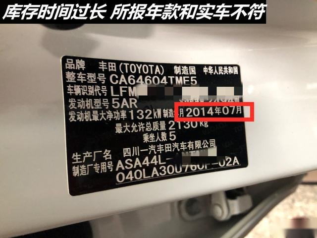

简单查验了这台车的手续和铭牌,发现一些猫腻!这台车是14年7月出厂的,但是上牌时间却是15年7月,这样的库存时间对于一台热销车型来说显然是不对的,这台车是库存车!同时年款和卖家所报也是不符,15款车型2014年底才正式上市,这台车14年7月出厂,是15款的可能性很小!

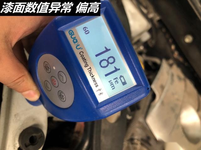

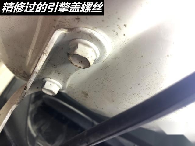

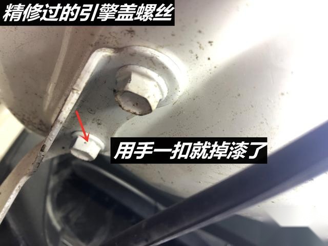

我打开引擎盖继续检查,发现引擎盖有拆装,同时螺丝显然是经过特殊处理的!
这种螺丝乍看之下,没有太大问题,如果是小白的话,很有可能就被蒙蔽了!
开不坏的丰田?看完这台RAV4,评估师说:还得看你怎么开……
为什么我认为它有问题呢?这个螺丝其实有很多破绽,螺丝上面油糊糊的脏东西和周边显然不符!我用手划了一下螺丝表面的漆,竟然就掉下来了!原厂的漆面肯定不会这样的!所以可以断定这颗螺丝是有问题的!

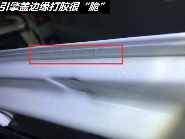

但是现在还不能说引擎盖换过,因为拆装引擎盖还有其他可能!但是当我检查引擎盖胶条的时候,发现胶条异常"脆",指甲轻轻一压,胶条就发出一身清脆的响声,这说明引擎盖是换过的,这是后期重新打的胶!
看到这里,说明车身前部很有可能有撞击事故的!

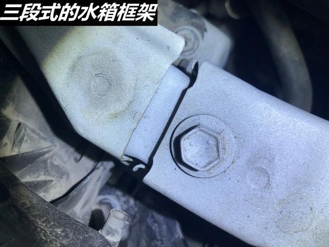

水箱框架是前段或者侧面撞击都容易受损的部分,所以我把重点转移到了框架部分!
这台车的水箱框架分为三段,中段采用螺丝连接,两侧则是通过焊接方式连接!

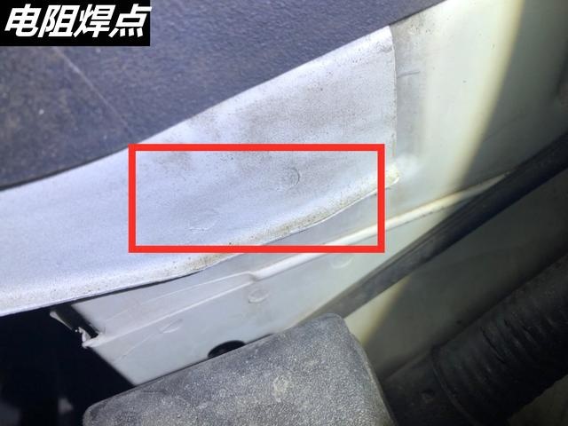

检查水箱框架右侧的焊点时,发现焊点作假
原厂在此处的焊点是电阻焊,但是在切割更换后需要使用气保焊重新焊接,原厂焊点肯定没有了,但是有一些不良车商会和一些修车师傅勾结,故意作假,掩盖焊接的痕迹,再在表面做出类似于原厂焊点的形状!
这里也是一样的,这里的焊点做的还是比较不错,但是问题出现在了漆面处理上,附近的漆面用手触摸非常粗糙,对比周围的漆面会发现明显不同!

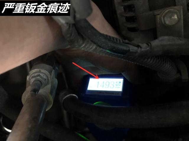

后来我有检查了中段的水箱框架,右侧部分有非常严重的钣金痕迹!直接上图
继续检测纵梁,发现纵梁并没有明显的受力痕迹,至此,这台车的基本情况已经浮出水面了!在右前方有过比较大的撞击,但是并没有直接损伤到纵梁部分!

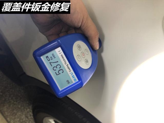

车门侧面和尾部经过确认,主要是有较多的外观修复,没有更严重的事故情况!

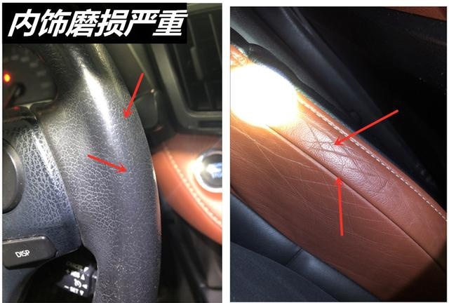

但是在看到这台车的内饰情况的时候,发现内饰磨损非常严重,而这台车的表显里程才8万多公里,明显不太符合!

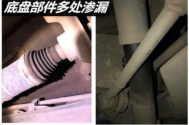

底盘状态同样比较糟糕,让我有点不太相信这是一台丰田的车!避震器、胶套都已经出现明显的渗漏迹象,需要尽快处理!
