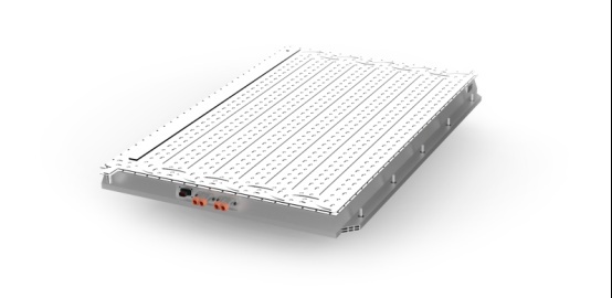

从本质来讲,比亚迪的刀片电池依然属于磷酸铁锂电池类目。按照官方说法,宁德时代CTP电池包省去了电池模组的组装环节,体积利用率提高15%-20%,能量密度提升10%-15%。而比亚迪采用GCTP封装技术的磷酸铁锂“刀片电池”,也让电池组的“体积比能量密度”提升超过50%。
同时据比亚迪的专利显示,全新的“刀片电池”所采用的是方壳长电芯,电芯采用扁平化的设计,最大长度达到2.5米,是传统磷酸铁锂电池的10倍以上。
“刀片电池”电池包

刀片电池在没有模组的情况下,除去Pack的边梁,电芯将直接承受碰撞的冲击。如何保证并提升安全性?
刀片电池通过将电池单体固定在电池包的边框上,每一个电池堆内有100个左右电池单体,这样既解决了固定问题又解决了强度问题。同时还借鉴了蜂窝铝板的案例,在电池堆的上下两层粘贴两块高强度板,进一步保障强度。

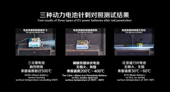

此外,比亚迪在发布会当天播放了一段对比三种电池针刺测试的视频。“针刺穿透测试”是行业内公认的对电池电芯安全性最为严苛的检测手段。这一测试要求用钢针将动力电池电芯刺穿,造成电芯内部的大面积短路。
在同样的测试条件下,三元锂电池在针刺瞬间出现剧烈的温度变化,表面温度迅速超过500℃,并发生极端的热失控——剧烈燃烧现象,电池表面的鸡蛋被炸飞。
传统块状磷酸铁锂电池在被穿刺后无明火,有烟,表面温度达到了200℃-400℃,电池表面的鸡蛋被高温烤焦。
“刀片电池”在穿透后无明火,无烟,电池表面的温度仅有30-60℃左右,电池表面的鸡蛋无变化,仍处于可流动的液体状态。
这一结果证明“刀片电池”彻底摆脱了传统动力电池可能会发生的“热失控”的噩梦,其安全性具有非常大的优势。
三种动力电池针刺实验
