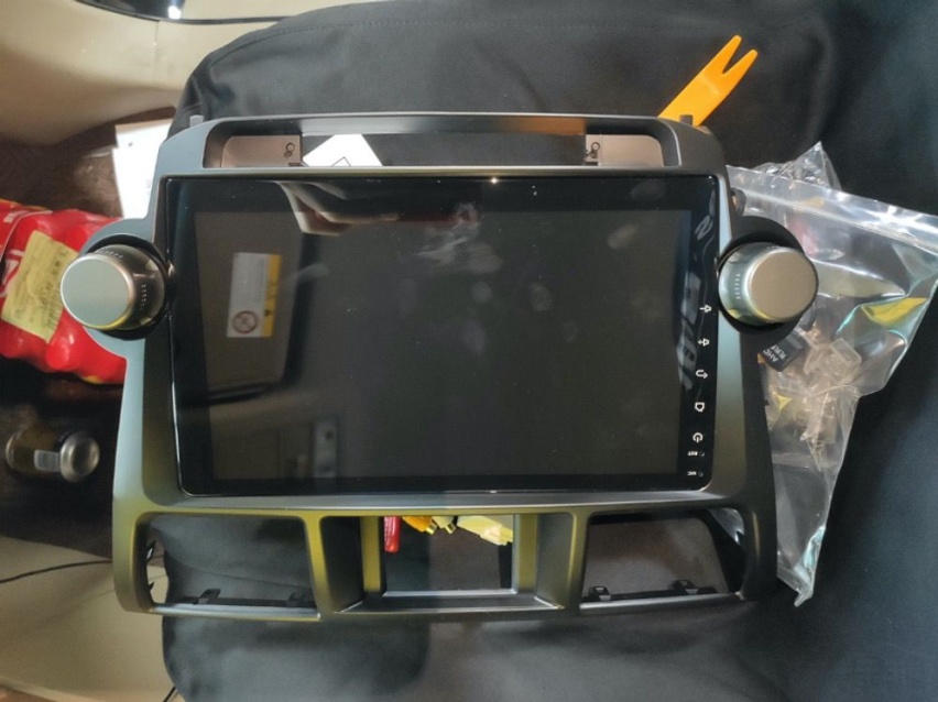

三千多块钱的中控屏了解一下,马上开始进行更换,这个新的看起来质感就是不一样!

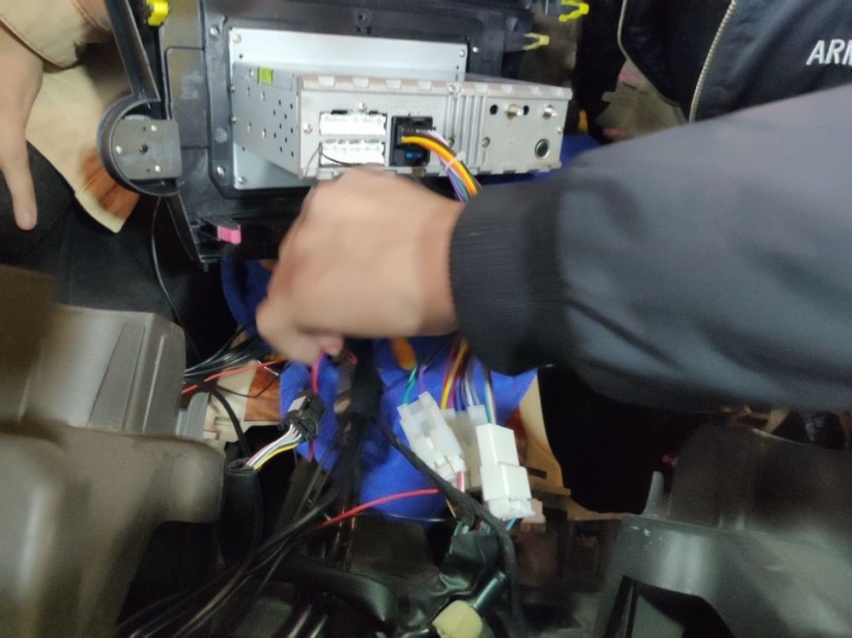

拆下来之后,把后面原装的线路拆下来,自己动手的话,还是要标记一下哪根线对哪根线,不然容易搞混。

接下来就是鸟枪换炮的时刻了,把新机器的各种线一股脑给它接上去,这里还是比较讲究的。因为这款机器是可以插SIM卡的,所以安装师傅为了美观走的暗线,从手套箱穿过,直接把线放在了手套箱里。
汉兰达车主换最新安卓中控屏记实:“退休干部”变废为宝也是乐趣
同样,因为买的是OBD接口版本,所以安装师傅为了美观,直接拆开了我的驾驶位下面的门板(一键启动)那一块,也是走暗线插上了OBD。还顺便解锁了一个安装姿势,直接躺上去了。(能够看出很认真很辛苦),插好OBD之后,基本上就可以开始装上卡扣进行调试了!

已经装好了,正在调试当中,总的来说因为这块中控显示屏使用的是2.5D的玻璃,所以不管是从哪个角度看,都可以看得很清楚,观感不错。其次还带有IPS防眩光功能,本身亮度就高,再带上这个功能的话在夏日的重庆开车找路时也不怕看不到导航了。
