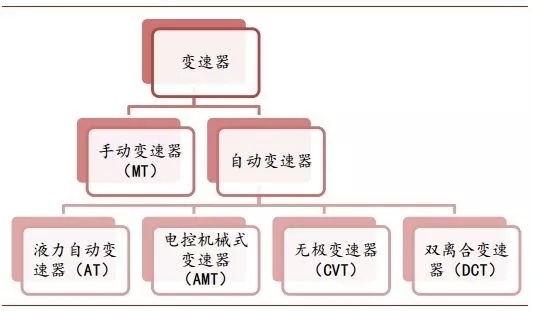

汽车上所使用的变速箱大致可以分为手动变速箱(MT)、液力机械变速箱(AT)、无级变速箱(CVT)、双离合变速箱(DCT)和机械式自动变速箱(AMT)这五种,它们都有各自的优缺点。对很多汽车小白来说,想要理解它们是比较困难的,选择时更是一脸的懵逼。下面老侯来给大家分析一下各种变速箱的优缺点,并且借用一位伟人的用人理论来给这些变速箱做一个定位,大家可以根据自己的需要来选择。

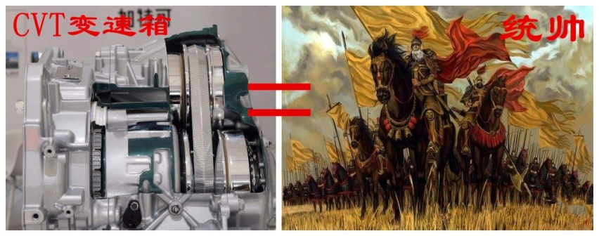

再来看看CVT无级变速箱,它的主要优点就是驾驶平顺性好, 能让发动机始终在最经济的转速区间内工作,燃油经济性好,结构上相对也比较简单;缺点是CVT的传动钢带能承受的力矩有限,所以不适合激烈驾驶和极限越野,并且维修比较困难,费用较高。
CVT无级变速箱属于聪明而又懒惰的类型。它极度的聪明,可以充分领会驾驶员的驾驶意图,并且调整出最合理的传动比,并且与发动机关系极好,很会哄发动机,让它始终在最舒服的转速下工作,所以发动机的油耗也很低。同时它还是一个大滑头,将行驶中受到任何冲击与振动都消弭于无形,所以驾驶起来极为的顺滑,感觉不到任何的顿挫。正因为它与上下级的关系都很好,并且具有运筹帷幄、决胜千里的才华,所以说它有统帅之才。缺点就是有点懒惰,不喜欢出太大的力气,不喜欢冲锋陷阵,并且很会保养自己,太冷了就保护自己不要升档,太热了我就降低速度给自己降降温。总之就是懒懒懒,千万别让我干重活,出谋划策还是可以的。
