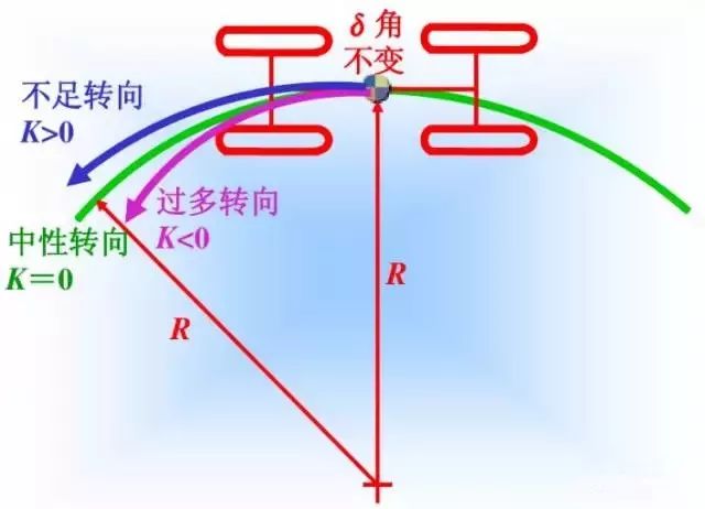

当汽车的转向盘转到一个固定的转角后保持不动,改变汽车的行驶速度,此时汽车的转向半径与理论转向半径相比较,可能会出现三种情况:
转向半径保持不变,称为中性转向;
转向半径逐渐变大,称为不足转向;
转向半径逐渐变小,称为过多转向。

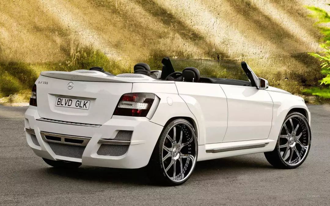

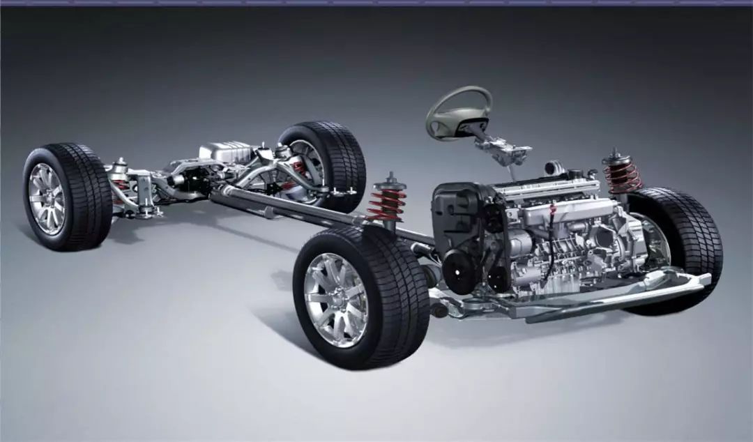

具有适度不足转向的汽车才有良好的操纵稳定性,因此目前绝大多数的汽车都具有不足转向。有些车型是后驱,更偏向于转向过度。为了使其具有转向不足的转向特性,会在结构上采取一些措施。比如说奔驰GLK跑车,前轮使用205/55/R16的轮胎,而后轮使用225/50/R16的轮胎,这种前205、后225的空调组合,使前轮的侧偏刚度小于后轮,有利于营造不足转向特性。
