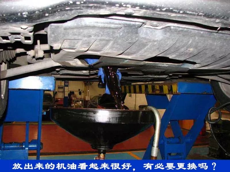

有些人觉得,换机油时感觉放出来的机油还是挺好的,颜色也是清亮亮的,用手摸起来也是滑滑的,这样的机油放掉是不是有点浪费呀。机油为什么这么短的时间就要换掉呢?如果更长的时间更换行不行?下面我们来分析一下这个问题。

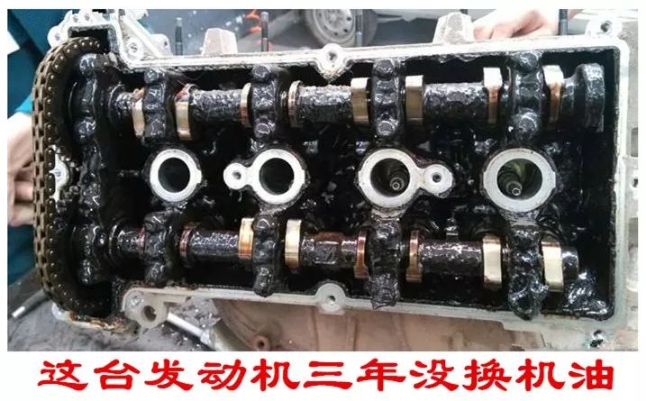

机油的更换周期,其实就是由机油中添加剂决定的。因为机油在使用过程中,基础油几乎是不会有什么变化的,但是机油中的添加剂随着使用时间的延长,受到曲轴箱废气和空气中的氧气影响,会逐渐的消耗、变性,从而造成机油性能下降,对发动机的保护能力也随之降低。当这些添加剂彻底消耗殆尽的时候,机油也就彻底失去了对发动机的保护作用,这时的机油就必须更换了。
但是,这些添加剂是否失效,我们用肉眼是看不出来的,必须使用专用的设备才能分析出来。这也是机油虽然使用了很长时间,但外观变化不大的原因。这样的机油如果继续使用,会使发动机磨损加剧、噪音增大、积碳增加等,严重的甚至会导致发动机爆缸、化瓦等,这样的损失,与早一点更换机油比起来,就是小巫见大巫了。
