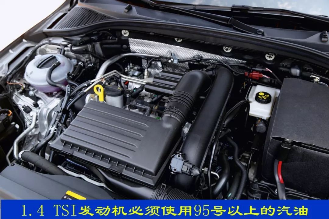

经常有人询问,大众的1.4TSI发动机究竟应该加92号汽油还是加95号汽油?关于这一点,有不同的看法,有很多人说自己一直使用92号的汽油,发动机也没有什么问题;更多的人还是按照使用说明书上规定使用95号汽油。那么究竟该如何选择呢?大众的1.4TSI发动机是一款涡轮增压、缸内直喷发动机,压缩比是10.5:1,要求使用95号及以上的无铅汽油,不允许使用92号汽油。

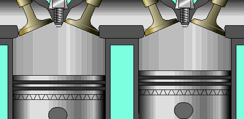

如果使用了92号汽油会怎样呢?最明显的故障就是发动机会爆燃。这主要是因为这款发动机的压缩比较高,再加上涡轮增压,在压缩行程终了时燃烧室内的压力和温度非常高,如果汽油的抗爆性不好,就会有部分可燃混合气在没有被点燃的情况下开始燃烧,在燃烧室内形成了两个以上的火焰中心,燃烧室内的压力急剧上升,形成冲击性的压力波以极高的速度向周围传播,并以极高的频率在气缸内反复反射,迫使活塞、气缸壁等零部件高频振动并发出高频噪音,发动机会发出强烈的金属敲击声(敲缸)并且振动。

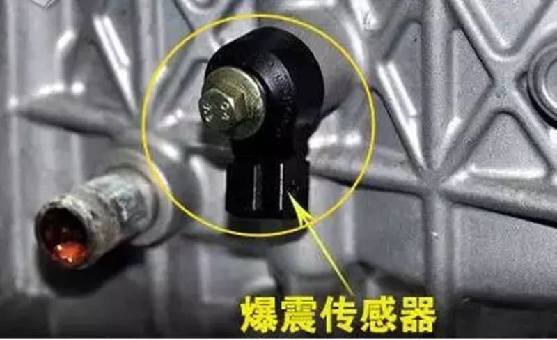

爆燃对发动机会有哪些影响呢?首先爆燃会导致发动机噪音、振动过大,发动机会过热而导致润滑不良,强烈的冲击会加重零部件的负荷,甚至会导致严重的机械故障等;另外,发动机爆燃时尾气排放也是不合格的,会点亮发动机故障灯,并且会促使发动机积碳的形成。因此,必须使用厂家规定标号以上的汽油,不允许使用过低标号的汽油,以免造成发动机的损坏。现在的发动机上普遍装有发动机爆震传感器,当检测到发动机有爆燃倾向时,会自动的推迟点火,以避免爆燃的发生。
