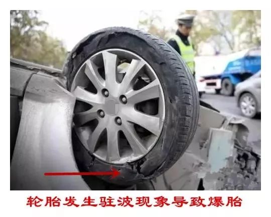

那么如果轮胎超过了速度等级允许使用的最高速度会怎样呢?此时的轮胎会发生一种可怕的现象:轮胎驻波现象。它会导致轮胎与地面之间的摩擦力会急剧增大,产生大量的热量,使轮胎急剧升温,橡胶与帘线剥离,轮胎结构受到破坏,随后发生爆胎!此时的轮胎几乎是完全粉碎了,没有任何维修的可能。

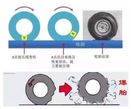

那么什么是轮胎的驻波现象又是如何发生的呢?汽车车轮在滚动过程中,轮胎的X点与地面接触,此时轮胎由于受到压缩变形,在X点区域轮胎的形状是平的,由于轮胎具有弹性,X点区域离开地面后将会恢复成原状(圆形),如果X点再次与地面接触、被压缩前还没有来得及恢复原状,那么整个轮胎就会呈现出多边形的形状,这就是轮胎的驻波现象。

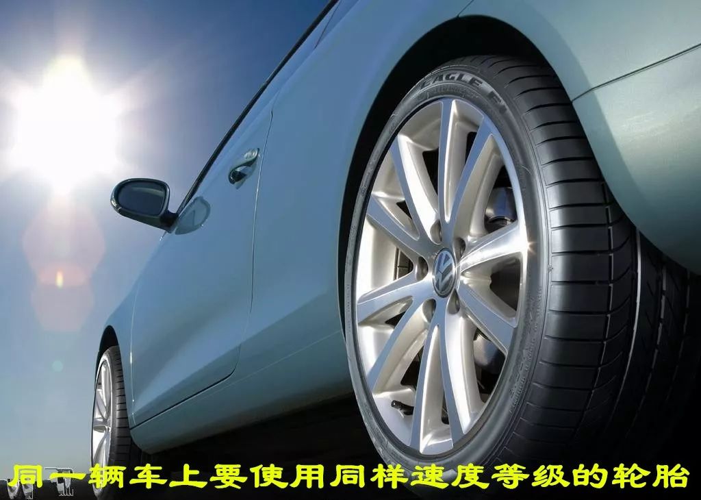

所以,大家在选择轮胎时,一定要根据自己爱车的最高车速来选择相对应速度等级的轮胎。现在有些车企为了降低成本,会降低轮胎的速度等级,大家在买车时也要注意。另外同一辆汽车上,如果使用不同速度等级的轮胎,会导致轮胎在高速旋转时变形不一致,致使汽车发生抖振等故障,同时也会加速轮胎的磨损,存在一定的安全隐患。特别是这两种轮胎速度等级差别过大时,比如说一个是T级的,一个是L级的,汽车很快就会达到L级的限速标准,进而发生驻波现象,爆胎几率大幅度增加。所以,尽可能不要这样搭配轮胎。
