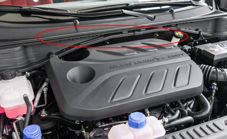

长安现役的1.5T电喷发动机代号为JL476ZQCD,已经有一定年头了,在CS55 PLUS、锐程CC上服役,最大功率156马力,峰值扭矩225牛米。用的是日本IHI的涡轮增压器,另外CVVT、双质量飞轮、全铝缸体等主流设计思路也均有应用。

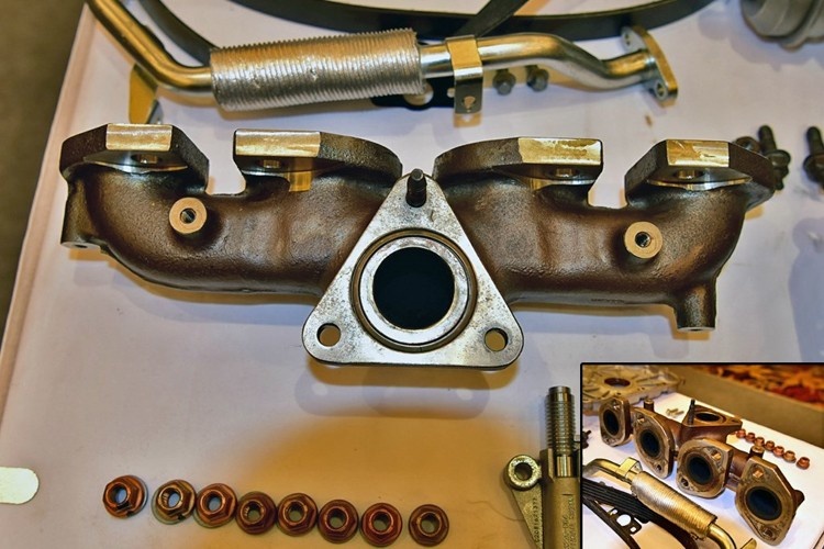

排气歧管是非集成式,相对落后
总体来说,这台1.5T电喷在技术应用上中规中矩,全铝缸体外加部分工程塑料材质,轻量化水平不错。
CS55首次兼容48V轻混动力
值得一提的是,在之前的CS55蓝动版上,这台1.5T发动机首次“兼容”了48V轻混动力,配备BSG驱动电机,说白了就是强化启动机的功能,增大输出功率,既能直接参与驱动,也就是滑行模式,还能“客串”发电机,实现能量回收。

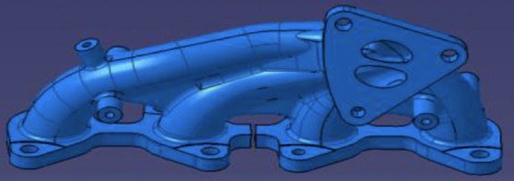

缸盖集成排气+双涡管增压
首先是蓝鲸系列发动机全部采用缸盖集成排气设计,排气更高效,发动机暖机效果更好,配合双涡管增压器,也有利于进一步压榨动力。在CS75PLUS上,其最大功率已经达到178马力,峰值扭矩265牛米,比上面的1.5T电喷有显著提高。
