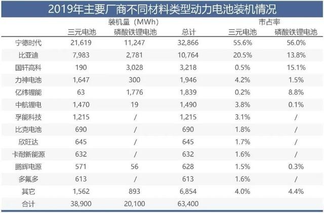

而从起步开始就同时选择磷酸铁锂电池与三元电池两条腿走路的宁德时代,则抓住了政策的窗口,从2017年开始连续三年位居全球动力电池装机量第一。

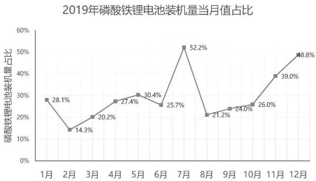

补贴退坡,新能源车企的成本压力增大,曾经被逐渐放弃的磷酸铁锂电池成本优势显现,自去年7月后补贴新政执行后装机量逐月攀升。在磷酸铁锂电池领域耕耘最早、最深的比亚迪,于2019年5月注册弗迪公司,正式分拆动力电池业务。

而没有了对外资动力电池企业的限制,日韩企业快速抢占中国市场。松下、SK、LG化学、三星SDI四家在华投资动力电池产业总额已超过500亿元。

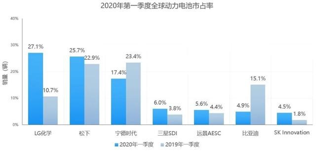

拿到国产Model 3电池配套订单的LG化学,一举翻身成为2020年第一季度全球动力电池市占率老大,而宁德时代则跌至第三。韩系电池的扩张速度,已经让国内动力电池厂商感到了巨大的压力。

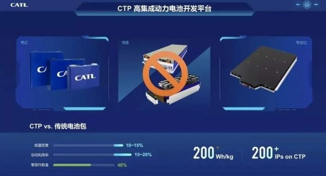

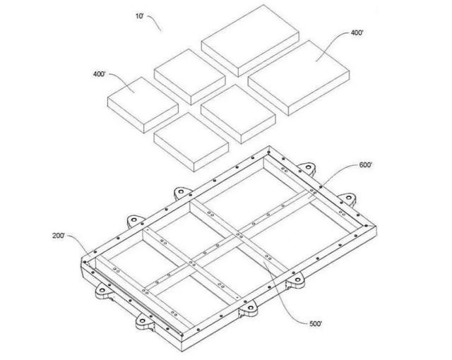

宁德时代CTP本质上是动力电池供应商渗透进了本应当属于整车厂的电池包设计环节。它并没有改变原本的三元电芯,而是在成组结构上做简化,减去其中不必要的机械连接,零部件数量减少40%,电池包体积利用率提高15%-20%。此时,宁德时代可以更多参与到电池包的设计与售后中,为整车厂提供定制化服务。

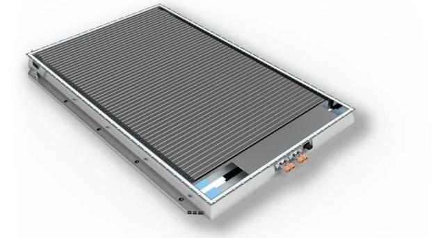

而比亚迪刀片电池的创新则更加上游,是对磷酸铁锂电芯进行了制造工艺的改变。它将电芯厚度做薄、宽度拉长,形状无限扁平化,成组方式与软包电池两端出极耳的方式类似,在受材料性质影响的质量能量密度无法提升的情况下,大幅提升体积能量密度。相比传统磷酸铁锂电池,刀片电池体积利用率提升了50%以上,体积能量密度则从251Wh/L提升至332Wh/L。

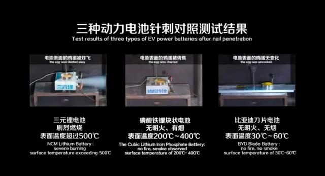

这也正是被比亚迪抓住并在刀片电池上重点传播的内容。磷酸铁锂电池在热稳定性上有天然的优势,刀片的结构又能进一步增加散热面积。为了提升能量密度、增加散热面积,将电芯做薄、做长是大趋势。

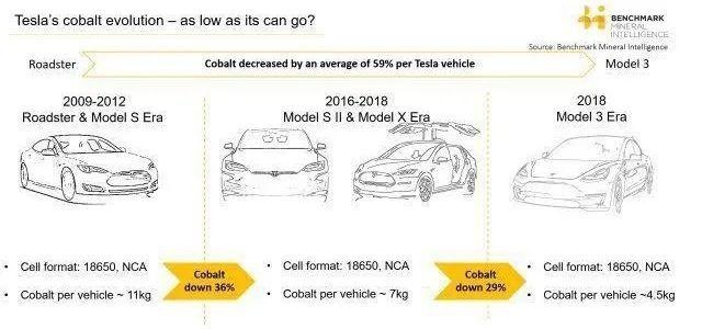

2012年Model S上每辆车的钴使用量为11kg,到了2018年的Model 3上,在同样规格尺寸下进行比对只剩下4.5kg。Model 3上NCA电池钴含量2.8%的水平,相比国内常见的811NCM电池上10%的钴含量要低很多。
