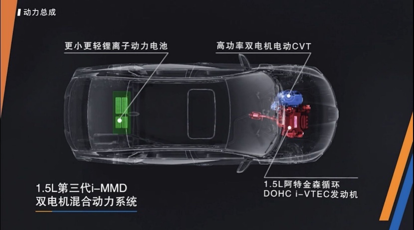

这次的1.5L第三代i-MMD混动系统中国首发,落地产品正是广本的另一款轿车—凌派。为什么先给凌派?其实背后不难发现几个重要信息。1.凌派只有1.0T三缸版本,消费者对三缸机的怀疑态度有目共睹。2.凌派的销量非常大,截止目前,已经突破了84万台,在一款热销的A级车上率先铺开,对日后整个本田在华A级产品的动力布局是合情合理的,说白了,也是不能眼睁睁看着卡罗拉和雷凌双擎的一枝独秀。

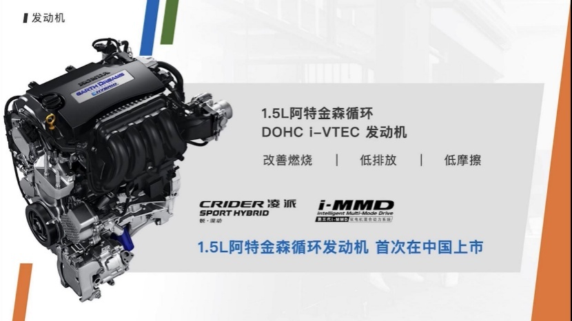

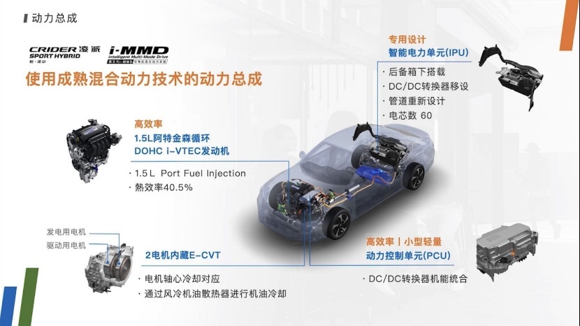

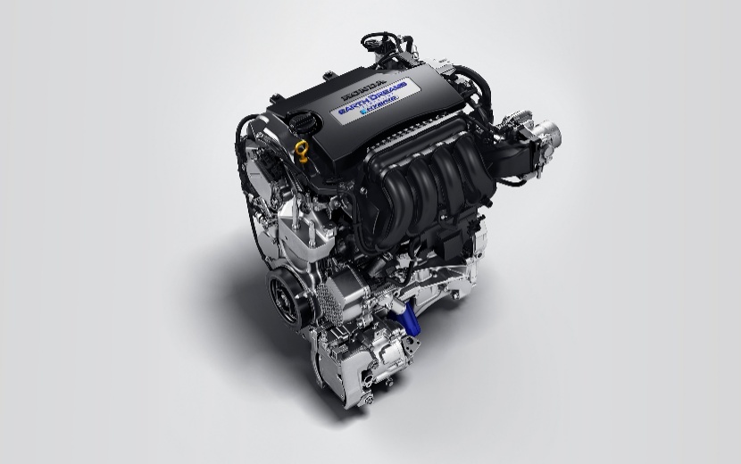

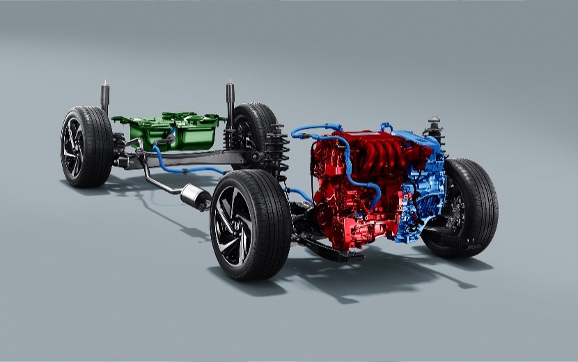

重点来看看这款发动机,主体是基于缤智上的那台1.5升,发动机最大功率80kW/6000rpm,最大扭矩134N·m/50000rpm,电机最大功率96kW,最大扭矩267N·m,系统综合最大功率113 kW,综合工况油耗4.0L/100km(顶配为4.1L/100km)。
第三代i-MMD双电机混合动力系统相比于第二代i-MMD系统来说,最高热效率范围有所提升、在输出更强劲动力同时,燃油经济性得到进一步提升。据称,热效率达到40.5%。

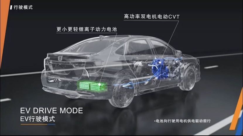

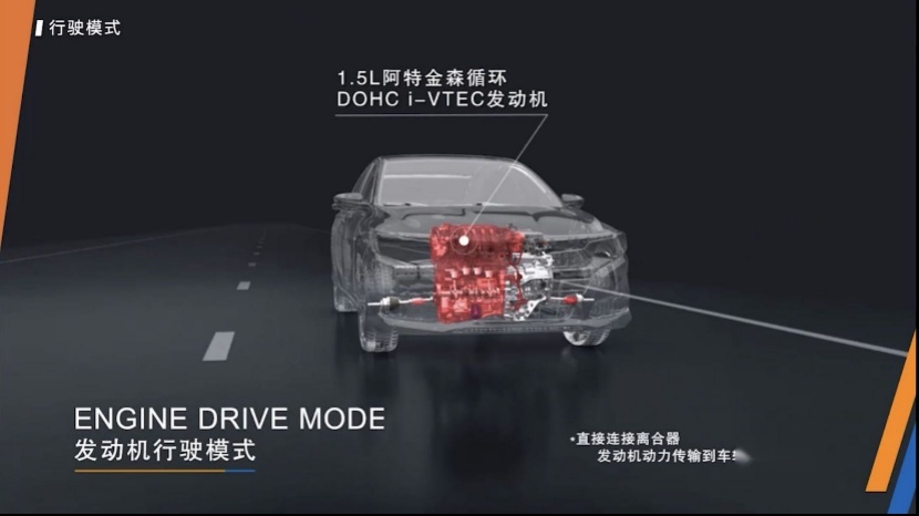

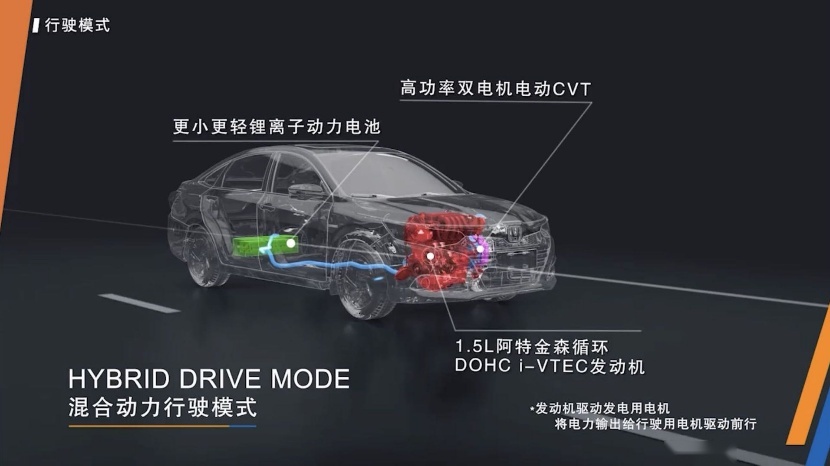

它延续了本田i-MMD油电混动的特点,采用锂电池组,电机驱动为主,发动机为辅,也是有三种工作模式,EV模式下:在起步及巡航时,电池向行驶电机供电驱动车辆。
混合动力模式:在需要加速时,发动机驱动发电电机为行驶电机提供电力驱动车辆。
发动机行驶模式:也就是在高速巡航时,与离合器直接连接,发动机的动力直接驱动车辆。
其实就是各司其职,让两套动力源在最佳和最需要的工况下发挥各自的长处。而这三种模式的切换由车辆控制单元(FI-ECU)控制,可自动切换;在满足油门开度、车速、输出功率、电池容量等条件下可以强制启动EV模式。

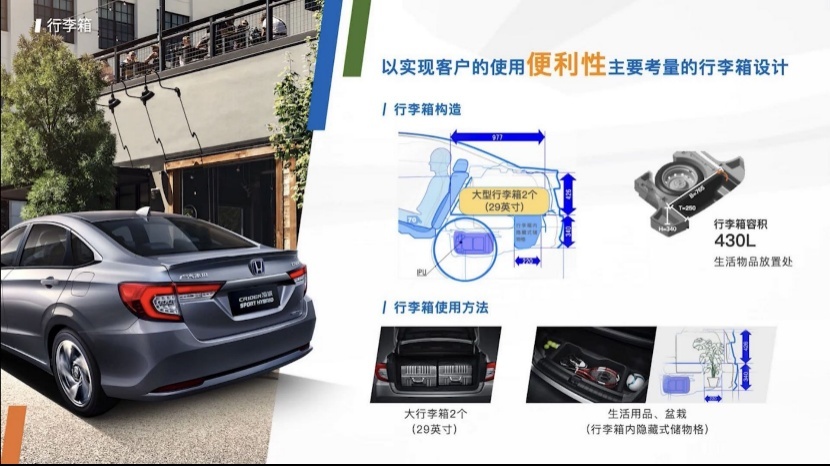

你一定关心电池放哪了?本田将这套系统的锂电池组放在了行李厢下方,上面放备胎,又追加了储物格,行李厢容积是430升。相比燃油版车型的561升虽然有所降低,但基本家用没有太大问题。

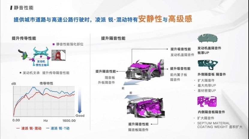

发动机动力单元变了,随之一切都要进行适当调整。在NVH方面,对燃油版车型进行了大幅度改进,通过强化发动机悬置静音材料减少振动传递,在前翼子板、前围挡等处增加隔音和吸音材料减少来自发动机噪音。

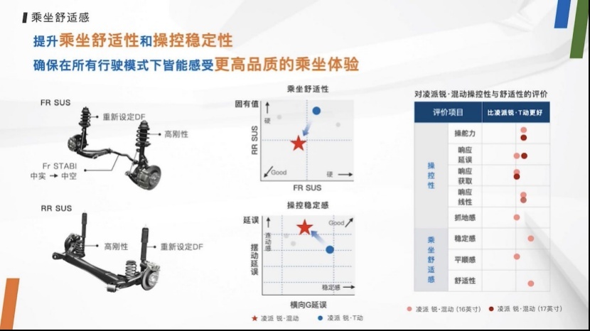

在底盘结构方面,增加了传递承重的副车架纵梁,并通过发动机搭载位置的优化与发动机支架的调校,抑制了向车体传递的振动。应对轮距扩大,优化悬架的几何结构并降低弹簧硬度,确保乘坐舒适性,并通过确保前横向稳定杆、后H横梁的刚性来提高稳定性。悬架结构还是前麦弗逊独立悬挂、后扭力梁式半独立悬挂。

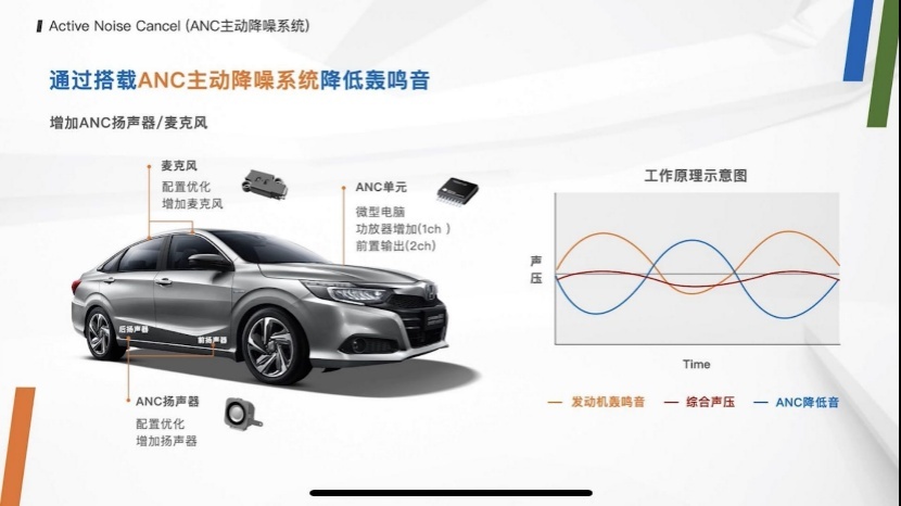

该车现在全系标配ANC主动降噪和ASC主动声音补偿系统,前面的ANC是主动降噪,而后面的ASC技术是针对SPORT模式下营造的一种动感声音,据说参考的讴歌NSX V6双涡轮机的声浪而开发。

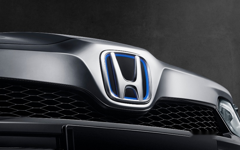

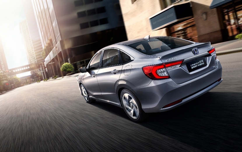

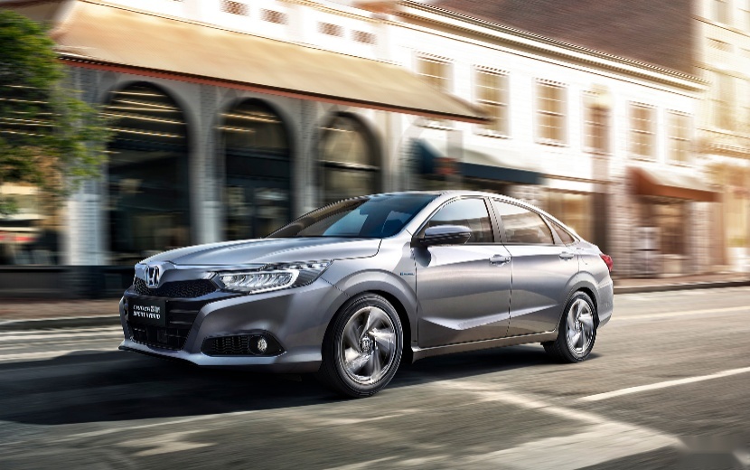

混动凌派的外观相比纯燃油版,有几处不同,首先是本田的H车标,有圈蓝,还有HYBRID标识、17英寸铝合金轮毂、自动大灯和自动远光灯(顶配车型)等。

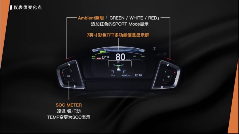

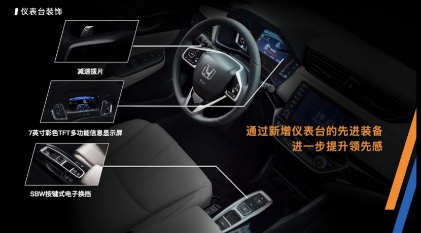

车内改成了电子按键换挡、方向盘减速拨片、HEV专用METER图形设计、7英寸液晶仪表、后排出风口、自动空调、百度CarLife(顶配)等。
