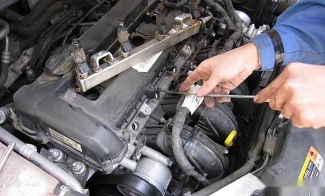

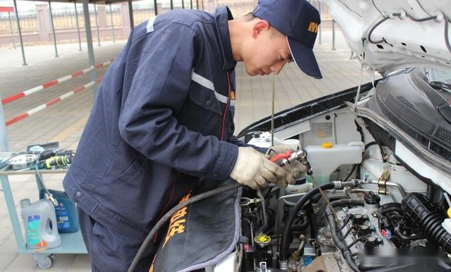

其实现在已经很少有大保养和小保养的说法了,车辆的保养最简单的叫基础保养,其他就是各类零配件与油液根据自身的情况及更换周期进行更换。我们常说的小保养就是基础保养,内容是更换机油机滤,这是车辆保养最基本的也是每次必做的项目。车辆的保养周期根据使用的机油类别来决定,使用的是半合成机油那么保养周期是8个月或是7500公里,如果使用全合成机油,那么保养周期是一年或一万公里。
至于其他项目,就要根据车辆的时间公里数以及每次检测下来的状况决定本次保养需要再增加什么项目了。比如空调滤芯建议每年更换、防冻液两年更换、火花塞看材质决定更换周期普通的两年更换,铂金与铱金材质的火花塞更换时间较长,可以达到6-8年甚至更长的更换周期。另外就是刹车片和轮胎,保养时维修工会检查磨损程度来决定是否需要更换。
车辆的保养,我们常规就去做基础保养就可以了,重要的是按时去做保养尽量不要延期。然后要记着其他需要定期更换的项目,毕竟每辆车每年行驶的公里数和车辆状况都是不同的,还是需要4S店经过检查确认更换项目比较好。
