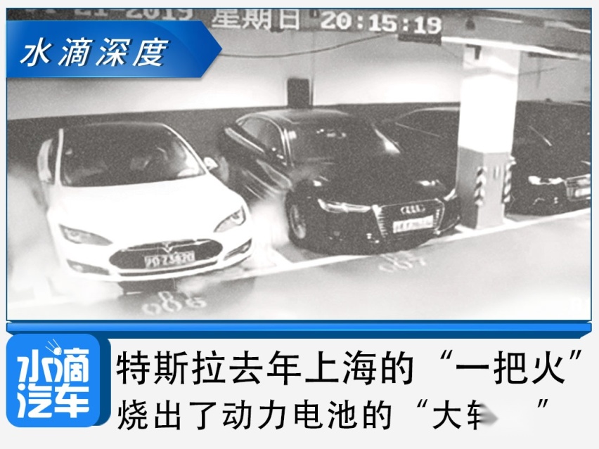

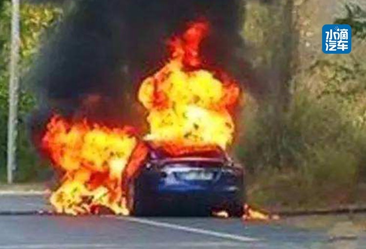

2019年4月21日,位于上海的一处地库由于一辆特斯拉Model S突然产生自燃现象而发生火灾,地库其他车辆均有不同程度的损伤。一时间,燃油车主谈电色变,全国多地出现停车场上燃油车自动远离电动车的现象,甚至有传闻某些停车场打出了电动车禁止入内的公告。

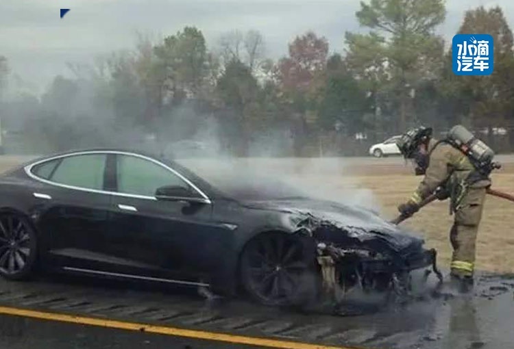

在之后的一个月时间里,特斯拉又接连在旧金山、香港发生了两起自燃事件,5月18日一辆Model X还在广州出现了冒烟现象,频繁的安全事故加剧了中国消费者对于特斯拉安全问题的讨论,但马斯克对于自燃却表现出了不说明、不召回、不道歉的“三不”态度。

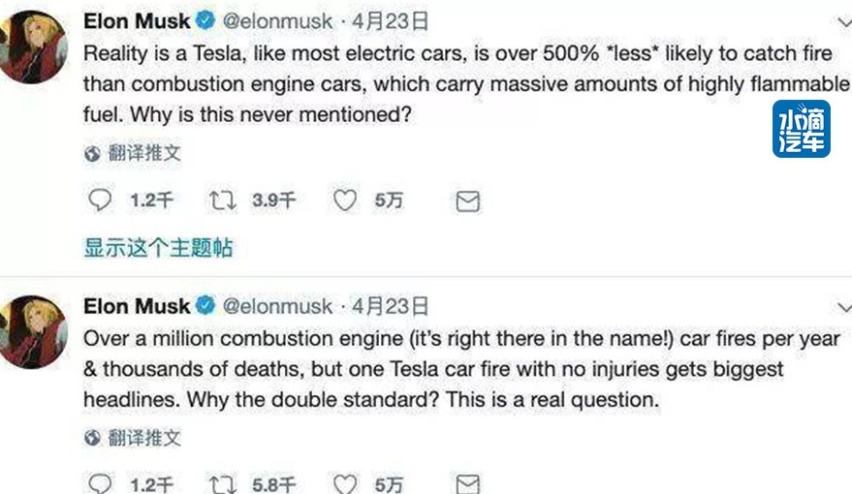

在上海自燃事件发生后,马斯克在推特上给出回应称:每年有超过100万辆内燃机汽车起火,并造成数千人死亡。但只有一辆特斯拉起火,无人受伤却成了最大的头条新闻,媒体为何如此双标?这真是个问题。”
随后,他又发了一条推特补充道:“和大多数电动汽车一样,特斯拉着火的可能性比内燃机汽车低500%以上。这一点为什么没人提到?”

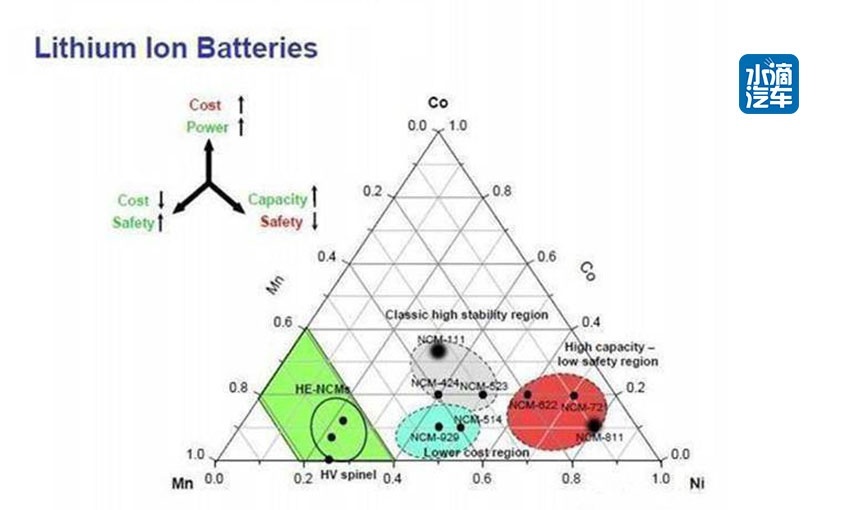

在过去的几年里,三元锂电池因为具有更高的能量密度和更大的开发潜力死死地压制着磷酸铁锂电池。大多数三元锂电池的正极材料分别为镍钴锰,只有特斯拉所使用的松下电芯为镍钴铝,而在这三种材料中镍的比例至关重要,因为它关系着电芯的能量密度和安全性能,镍的比重越大能量密度越高,同时由于镍的稳定性差,比重的增加随之带来的还有安全性的降低。
特斯拉之所以能在2014年就做到500公里的续航水平,是因为当时松下已经开发出镍钴铝比例为8:1:1的三元锂电池,也就是后来所说的811电池,而以宁德时代为代表的若干家中国动力电池厂在2018年也基本完成了811电池的研发,并已经提供给主机厂做整车的配套研发,预计在2019年陆续在量产车上搭载。

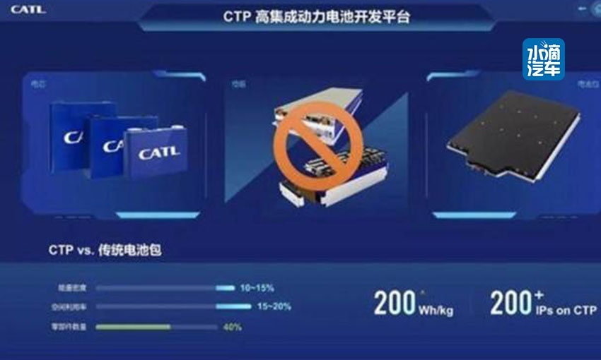

与此同时,三元锂电池的龙头宁德时代也并没有坐等比亚迪翻盘,他们同样为提升电池安全在电池结构和电池材料两个方向齐头并进,其中两个至关重要的名词就是CTP和无钴电池。
CTP的全称是Cell to Pack无模组动力电池包,是一种结构优化后的电池包,CTP可将电池包体积利用率提高15%-20%、零部件数量减少40%、生产效率提升50%,投入应用后会大幅降低动力电池的制造成本。
按照宁德时代在刚刚召开的2019业绩说明会上说法,比亚迪的刀片电池其实是宁德时代2016年量产的CTP结构创新概念中的一种,而公司已经选择并量产CTP结构创新里最优的几种,并已在商用车、乘用车上实现了多项产品应用。而据宁德时代介绍,CTP的结构对三元锂和磷酸铁锂两种电芯都可以支持。
