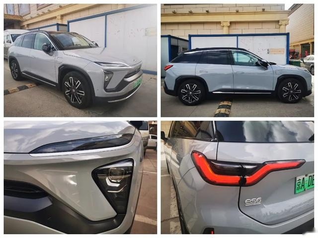

最近,电驹哥拿到了蔚来ES6首发纪念版,在北京六环路、通燕高速、五环路实测了几百公里,总结了一些干货。

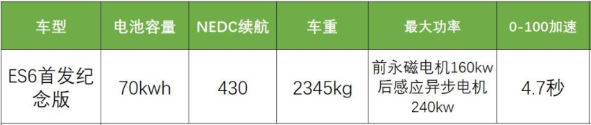

先看看试驾车的基本情况:
目前,ES6的基础版价格是35.8万和39.8万元,配置非常丰富。具体可咨询经销商。电驹哥今天只聊干货。
关于续航
从上述表格就能推测出ES6的续航实力,车重2345kg,电池容量70kwh,前后双电机。记得最初的蔚来ES8车重是2440kg,电池容量是70kwh,NEDC续航是350km。
因此,ES6车重轻了约100kg,NEDC续航提升至430km也是情理之中。大部分车重2.4吨左右的SUV,续航都是这个水平。

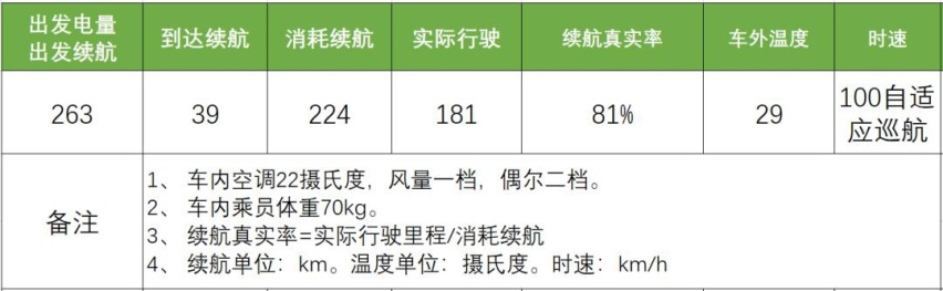

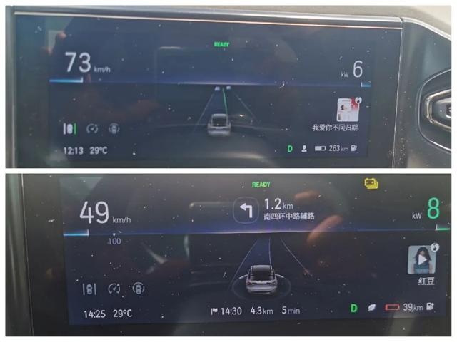

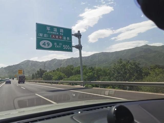

第一次续航测试,北京六环路
这次测试路段从通州北关桥出发,上通燕高速—东六环—北六环—西六环—南六环北野场桥——京台高速——榴乡桥。全程高速路。
这段时间六环路上没什么车,除了收费站和堵车,80%路段的时速保持在100km。
如上图,出发时续航263km,到达时剩余39km。
由上表可见,在这个速度和温度下,ES6的续航真实率为81%。照此计算,时速100Km行驶,ES6的续航实力大约是350km。

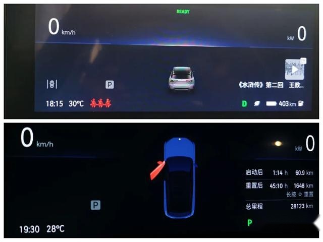

第二段续航测试
这段路是从大红门集美家具城的蔚来换电站出发——南四环——德贤路——南六环——东六环——通燕高速——燕郊彩虹门。95%的路段也是高速路。
出发前换了电池,续航剩余403km,到达时剩余335km。
这次我想认真体验ES6的驾控感,所以没用自动驾驶,全程自己驾驶。晚上车流量大,时速大约是70-90km。结果,续航真实率达到了89.5%。这次续航成绩比上次好,估计跟刚充满电,续航更扎实有关。另外,晚上六环路车流量大,速度多数集中在70-90km,比上次测试车速低。

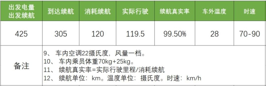

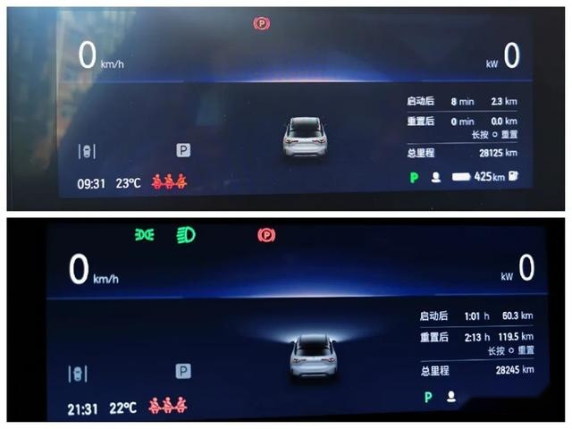

第三次续航测试
这段路程是从燕郊彩虹门到香山环岛,一个来回。路段是通燕高速+京通快速路+东五环+北五环,全程119.5km。速度70-90km。此外,车里加了一个体重20kg的小孩。
这次车里增加了一个乘员,续航真实率竟然达到99.5%。我很惊讶。这三次续航成绩一次比一次好。我也很惊讶。什么原因呢?
究其原因,我觉得主要是高速行驶是主要原因。
刚开始在六环路测时,中控屏显示百公里电耗20-21kwh。后来这两次,百公里电耗降低为17kwh。最后在市区慢速行驶,降到16kwh。
可见,速度的提升对ES6的续航影响较大。尤其是第三次,车里还做了一个小孩,车重增加。但因为车速降低了,所以续航真实率反而提升了。
总之,这次测试显示:在当前温度下,市区行驶的话,ES6的续航实力在400km上下,如果按100km高速行驶的话,续航实力大约是350km。
70kwh电池组,2345kg的车重,双电机,得出这个续航成绩是合乎规律的。

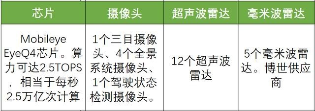

先看看ES6的自动驾驶配置:
ES6的自动驾驶主要是自适应巡航+车道保持+转向灯控制主动变道。另外,还有一大堆安全配置,包括全景影像,前+后+侧来车预警、自动泊车等等。上文提到,方向盘左侧一个按键就可以同时打开或关闭这一套系统,踩刹车也可以关闭这套系统。
ES6的自动驾驶给我的印象是自主品牌里面前三名,很多指标都排在第一位。有的指标比传统外资品牌的自动驾驶都好。也有些指标不如特斯拉。分开来看:

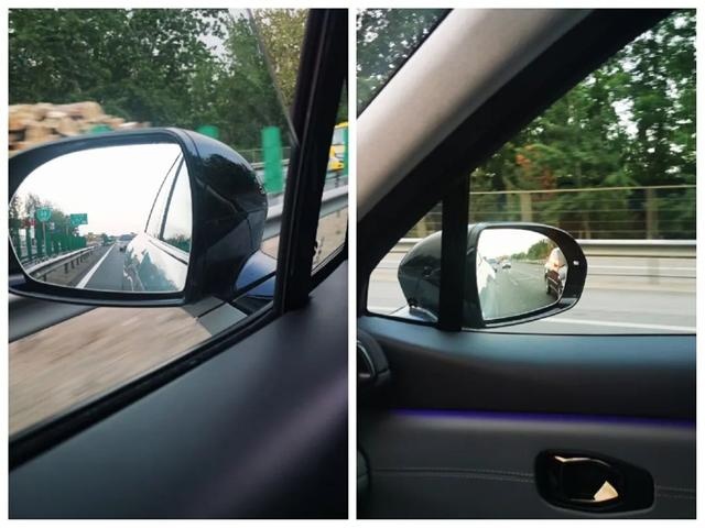

首先,ES6能把车辆标在两条车道线中央,基本无画龙现象。
在六环路或市区路,以时速100km自适应巡航时,基本没有画龙现象。ES6能把车辆标在车道中间,也是非常稳定。完全可以应付北京六环路、五环路上的大弯道。
如上图,从后视镜可以看出车道保持系统的居中功能
电驹哥体验了很多车型的车道保持系统,认为目前做的最好的是特斯拉,ES6能把车辆紧紧地标在车道线正中间,不会出现画龙现象。体验了ES6后,我感觉到,在直道或大弯道上,目前,ES6的车道保持几乎媲美特斯拉了。

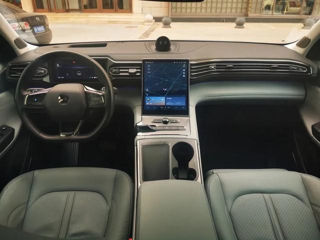

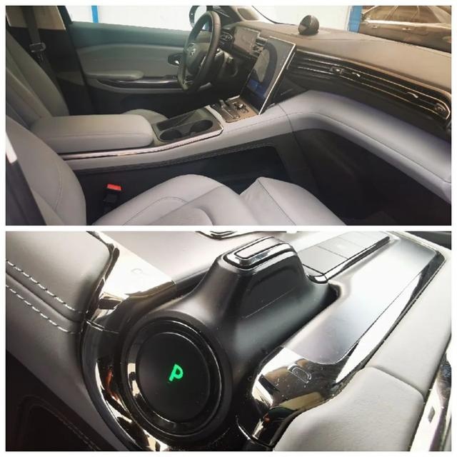

关于设计
蔚来一直以特斯拉为师。ES6有一些设计还不错,我觉得ES6从特斯拉身上学到了这几个:
1、原创性
ES6的设计充满原创色彩和简约风格,一看就有一种与传统说再见的颠覆感,以及打破常规的原创感。这个思路与特斯拉的内饰设计思路类似。

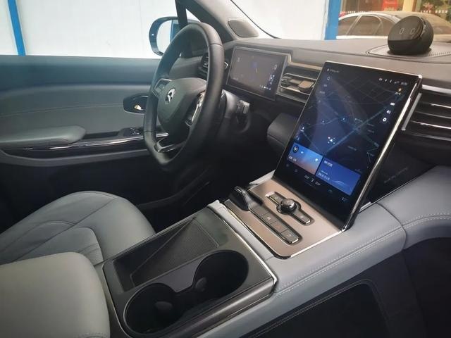

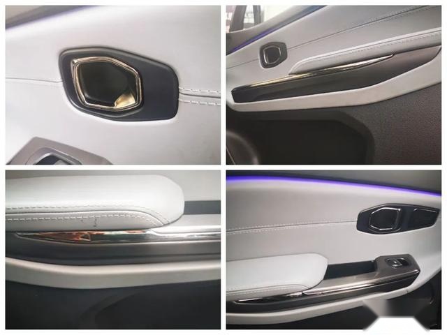

但是,蔚来的内饰设计比特斯拉的内饰更下功夫。设计风格、按钮布局,档把的独创性,做工精度都更有豪华车的感觉。坐进ES6车里,设计、质感、面料、做工、装饰条的颜色和质感,都看得出感觉到,设计师下了很多功夫,费了很多心思,在努力打造一部好车。
ES6的中控屏与整个内饰的融合也更加自然,不大不小,斜铺在中央出风口中间,既适合观看,也契合中央扶手的流线设计。不像特斯拉的大屏那样突兀和简单粗暴。
2、与时俱进性
这一点我觉得蔚来做得比特斯拉还好,有些设计真正是考虑了现代人的需求。

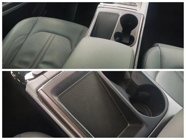

例如,最值得点赞的是,ES6在最适合放手机的地方设置了手机槽,这个带斜坡的手机槽就位于中央扶手中间,当你把右手放下休息时,正好对着手机,这是拿起或放下手机最合适的位置。既能无线充电,也能放置手机,斜坡还可以避免急刹车导致的手机滑落。
电驹哥非常感慨,都进入智能手机时代这么久了,单独为手机设计一个储物槽的新车少之又少,几乎没有。基本上都是传统设计的改进,或者把无线充电槽放在中控屏下面的隐蔽角落里,拿起放下手机都非常不方便。像蔚来这个手机槽,是我用过的最贴心的,最方便的。没有之一。
再如,ES6的自动驾驶配备了中文语音提醒,每隔20秒就提醒驾驶员接管方向盘,如果不接管,就想起警报声。
目前,90%的自动驾驶没有这个功能,最多就是仪表盘出现警示标志或警报声。更有的车型,其车道保持系统比较随性,根据路况自动打开或关闭,关闭了也悄无声息。不要指望ES6解放你的双手。
不过,蔚来ES6在中文提示方面还不彻底。有一次,我启动驾驶,车辆想起警示声,不知道哪个操作失误了。后来仔细查看仪表盘才知道,有个车门没关严。我心想,直接来个中文语音提示“右后车门没关严”,多省事呀。
再如圆筒+横片式换挡杆,这是个很新的、独一无二的设计,很好看,很好用,手感细腻。这个设计让你一下子就记住了ES6。你甚至会赞叹,哇,原来换挡杆还可以设计成这样!

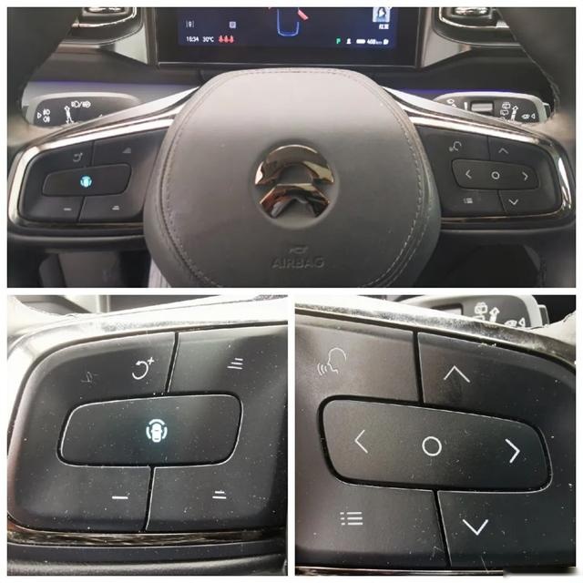

3、简洁性
试驾了全球90%的智能化新车,给电驹哥的印象就是,都是在传统思路上的改进或修改。自适应巡航、车道保持、车距控制,各种按钮琳琅满目,让人眼花缭乱,甚至头大。
例如仅自适应巡航拨杆,就有SET+,RES-,开启、关闭、限速等按钮,非常繁琐。仅车道保持系统一个功能,就有启动、唤醒、非唤醒、关闭等状态。像电驹哥这种老司机,坐进每个试驾车都要认真学习一番,才能搞清楚每个按钮的功能和作用。
大部分车辆,在操作失误时,仅会用滴滴声提醒或图像提醒,有时候你都不知道哪里出了问题。
但简约化是潮流,特斯拉的自动驾驶功能,就用拨杆拔两下就全部打开了,拨一下是打开自适应巡航,拨两下是打开自适应巡航+车道保持,非常简洁。
蔚来在这一点上学到了特斯拉的精髓,并且还更近一步。ES6只用一个按钮,就可以打开或关闭自适应巡航+车道保持+变道辅助功能。这省去了很多让人眼晕的按键,简洁方便。
电驹哥认为,随着车辆的自动驾驶、车联网等功能越来越多,车内操作键的设计应该越来越简约,越来越傻瓜,才符合大部分消费者的使用习惯。否则,谁有时间去琢磨那琳琅满目的按键功能,看看都晕了。

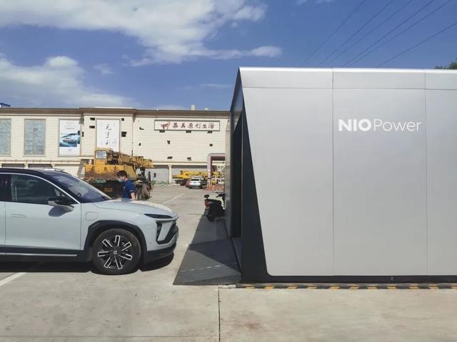

关于换电体验
第一天续航测试到南六环时,续航已经剩下50km。因此,我用NOMI的语音导航功能,搜索到蔚来换电站。跟着导航,来到了南四环集美家居城。
原以为这个导航是错误的,没想到进入家具城,真看见一个类似集装箱的大盒子,上面有蔚来标志,关着门。我以为没开张呢,下车一看,有个小伙在里面。他说可以换电,直接在蔚来APP上预约一下就可以了。后来得知,这个换电站五一前刚启用。
我在APP上预约换电,几秒钟搞定。然后,他把车开进大盒子里,就开始换电了。
都说换电三分钟搞定,蔚来换电是几分钟呢?我全程录像,从他把车倒进去,道车辆换好新电池放下架子,花了6分20秒。3分钟换电应该是车子在架子上的时间。
虽然花了6分钟,这个速度已经太太太快了。换完电,我看了一下,续航变成了416km。这要是充电,得1-2个小时充满。
这个换电技术,真是太高大上了,又方便又实用。这一点蔚来比特斯拉还酷。打开蔚来APP,上面的地图会显示换电站位置,直接点击预约,导航过去就可以了。
北京已经有很家蔚来换电站。蔚来APP上都有显示。

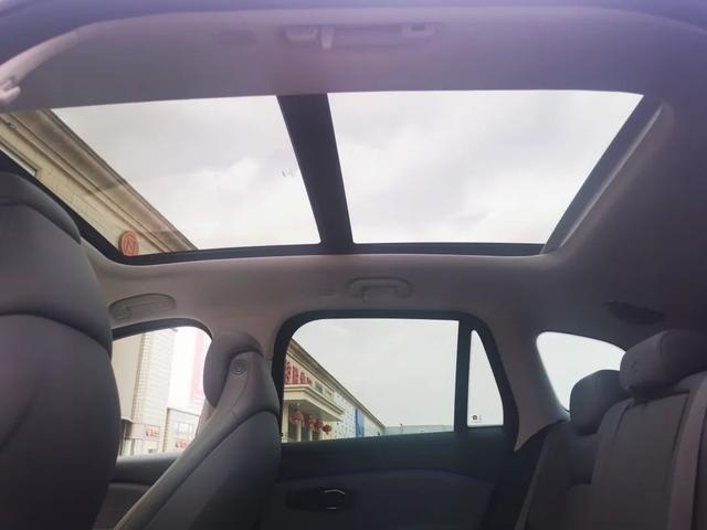

2、全景天窗很大,但遮阳帘很薄,夏天会很晒。
