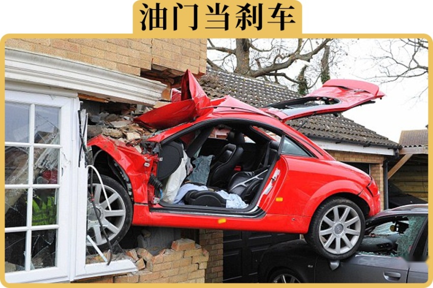

东北石油大学硕士论文,《汽车油门防误踩智能控制系统》里面有个数据统计。
在紧急情况下,因为误踩油门引发的交通事故,约占重大交通事故的12.6%,比例不少了,一成有余。

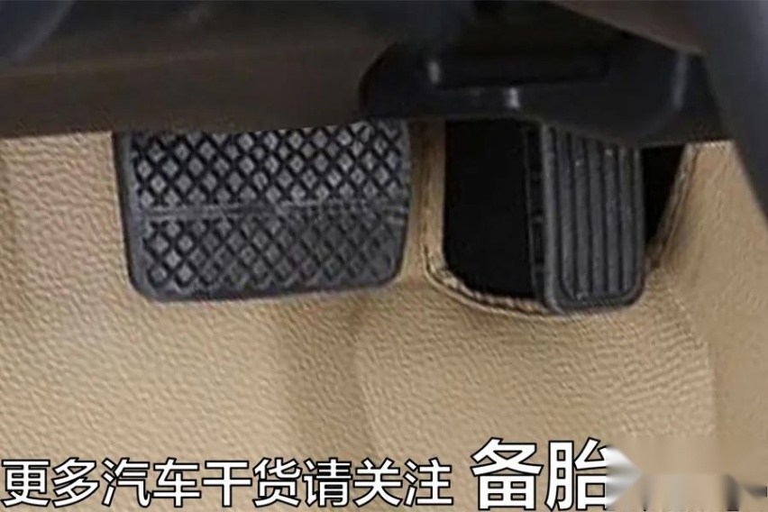

2018年,杭州就有一个奔驰女司机,错把油门当刹车,造成了5死7伤的惨剧。
汽车如果把油门、刹车合二为一,是不是就不存在踩错了的情况呢?你不要以为是脑洞大开,现在还真的是有这样的车子的。

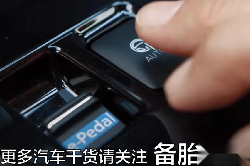

日产的聆风举个例子:它上面搭载了一个叫做“e-Pedal”的电子踏板,只要打开这个功能,脚往下踩踏板的时候,它就是个油门,车子就开始往前加速走。
想刹车怎么办?脚往上面抬,车子就会渐渐地刹了。抬脚的速度越快,刹车的力度就越大,甚至是可以完全把车子给刹停的。
完全刹停之后,它还会开启自动驻车功能,等于说手刹、电子的都帮你拉好了,这样就不会出现坡道溜车这种情况了。
日产还表示:这个设计能够应付平时90%的路况。相当地自信了。
不过它还是保留了传统的刹车踏板,任何情况下,都可以通过刹车踏板来减速。当然这个功能也是可以关的,关掉之后,和普通车子一样。

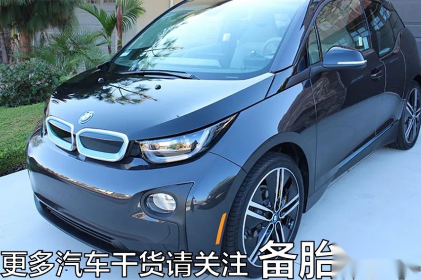

比如说:宝马i3的单踏板驾驶功能是不能关掉的,所以说,就不能像正常车子一样放油门滑行的,一放就开始刹车了。

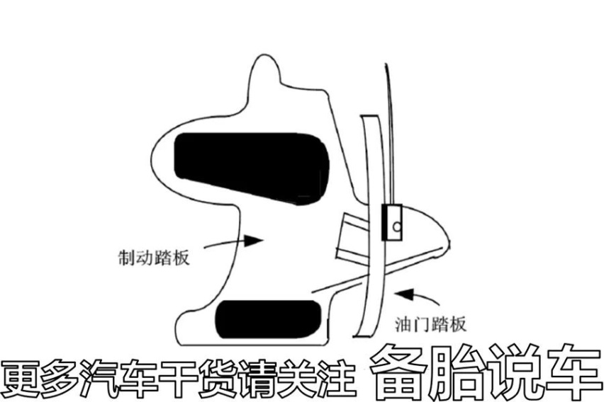

油门、刹车靠紧设计
日本工程师Matsunaga K就设计过一种油门、刹车合一的踏板。
这个踏板挺有意思的,它相当于把油门踏板给翻起来,放在了刹车踏板的旁边。
刹车还是像原来这样,是可以往下面踩下去的,但是加油门的时候,不是踩油门,而是用你的右脚往上面推上去,你能不能理解?
2层,我踩下面,「哎」刹车,往上面一抬,这个就是油门。本质上就是2个踏板,只不过是上下放了,不是左右放了。
就好像:吃饭的时候用叉子和勺子,左手、右手各一个。现在的话,左边是勺子、叉子给你叠在一块了,你要用哪个就自己挑好了,不需要换来换去。

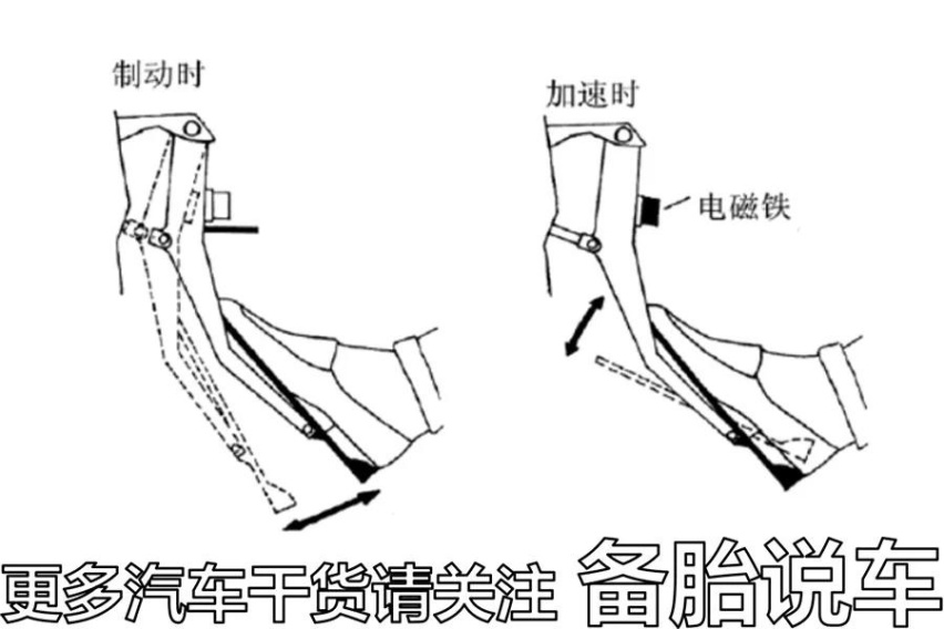

双节点设计的踏板
同样,瑞士的科学家Gustafsson也设计过一种油门、刹车合二为一的单踏板装置,大家都是很有脑洞。
它是有2个可以活动的节点,加油门的时候,只要脚尖轻轻踩踏板就可以了;如果说想要踩刹车,整个脚掌踩下去就能刹车了。真的什么想法都有。
这个是因为用脚尖和整个脚掌踩踏板的时候,踏板受力点不是不一样的吗?所以说,利用这个原理,就可以来分别控制刹车和油门了。
这个设计刚刚出来的时候,沃尔沃和宝沃都表示对它很感兴趣,甚至都拿回去做测试了,不过现在还没有用在现款车型上。
我自己在想:会不会有什么问题?就每个人脚大小不一样。
“「哎」尊敬的先生,你买沃尔沃,是不是?你脚是几码的?你要37码的沃尔沃,还是要45码的沃尔沃?”这就有点尴尬了。

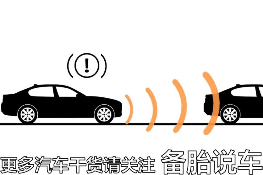

现在厂商将研究重心在主动刹车上
厂家其实也是明白这一点的:与其把精力放在改造油门、刹车踏板这种结构上,不如把精力放放在其他地方吧。
滨州学院的期刊论文,《基于汽车自动检测障碍的研究——自动刹车系统》里面有讲。
对于误踩油门的情况,国外专家更加倾向于研究侧防系统和汽车防碰撞追尾系统。
所谓的“防碰撞追尾系统”,就是现在很多车子都有的“主动刹车”。
沃尔沃的City Safety、斯巴鲁的EyeSight、奔驰的PRE-SAFE、丰田的Pre-Crash Safety,这些都是。
配备了主动刹车的车子,自然也就不用担心紧急情况下把油门错当成刹车乱踩。
系统是根据你踩油门的速度、车身雷达、激光、摄像头等等传感器掌握的信息,来判断你到底是应该加油还是刹车。
就相当于是边上有个教练了:往前开开,「哎哎哎哎」就这么一下,来避免危险。
