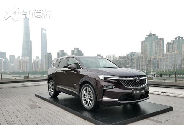

在车内听歌是一件非常享受的事情,静谧的空间配上高品质音响,能够让人心神愉悦,这种魔力相信很多车主都有体验。那么置身“移动歌剧院”,那会是什么样的体验呢?近日笔者参加了别克昂科旗“移动歌剧院”活动,让我在体验了车中“歌剧院”的同时,看到了“移动歌剧院”是怎么炼成的。

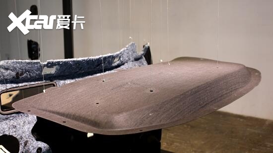

值得一提的是,别克昂科旗的地板、顶棚、车门、轮罩等区域采用LASD环保轻质止振阻尼,运用液态可喷涂型阻尼隔音材料,有效降低钣金的振动噪声。

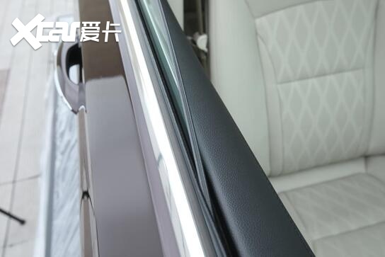

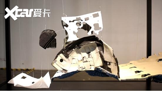

第三,在噪音阻隔方面。别克昂科旗全车34处采用膨胀填充材料,以及三道车门密封条,达到豪华车级整车气密性;5mm厚度的高级声学夹层风挡玻璃与前门侧窗,带来优异的风噪性能;悬架和副车架广泛使用液压衬套,进一步隔绝道路振动传递。

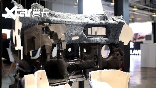

此外,发动机前围内侧、外侧均有隔音材料隔绝,全方位阻隔发动机噪声;侧翼式前围隔音垫和刹车踏板隔音垫,更是同级少有;后轮罩区域由2mm 高分子隔音聚合物与高密度泡棉及吸音棉全覆盖,有效隔绝道路噪声;双层声学底护板采用轻型热增强塑性复合材料+弹性橡胶材料, 有效隔离车外发动机噪声。
第四,在噪音吸收方面。通用汽车专利的方向盘动力吸振器,以及车内顶棚天窗和副车架动力吸振器,高效吸收振动,为静音效果再添助力,另外仪表板、手套箱、中央扶手、门板、顶衬和空调控制管道等部位,大量采用高档吸音材料,加之高品质轻质吸声地毯,让噪音进一步降低。

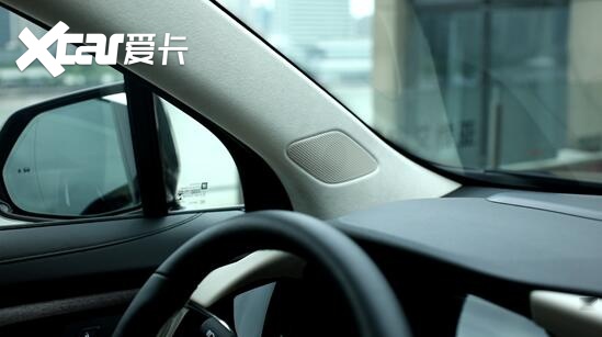

首先是空间感的打造。对于空间感的打造,扬声器的位置对于音乐体验来说至关重要。BOSE将扬声器布置在仪表盘、A柱、车门,及D柱的适当位置,配合信号处理算法,为整车带来宽广、精确的声场,带来身临其境般的现场音乐表现。

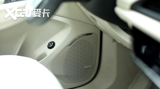

其次,讲求频谱均衡。为提供精确的现场感,昂科旗A柱的扬声器可重放清晰的高频,提高音乐对于细节的表现力和空间感;中频扬声器可以为前座和后座提供一个宽广精确的声场;在中控扶手和门上的低音扬声器可以清晰准确地重放低频,让乘客可以切身感受到音乐的冲击力。
第三是大信号。大信号即为系统能放的多响,得益于其高品质的前门低音和高音扬声器,BOSE音响系统可以做到在音量很大时音质不失真。
