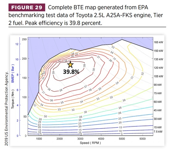

发动机的BSFC并非是一个固定值,而是会随扭矩和转速的变化而变化。如果将发动机每个工况的燃油消耗率都进行测试,便能得到如下面这样一张BSFC图。
以丰田搭载于汽油版车型上的2.5L A25A发动机为例,上面这张图就是它的BSFC map,和地理上的等高线有着异曲同工之妙。显然,BSFC数值越低,燃油经济性越好。
而热效率,通俗地理解就是发动机提供的动能与燃油产生的总热能的比例,它和BSFC之间有着一套简化的换算公式:
汽油机热效率≈83.25÷BSFC
所以上面那张BSFC map还可以画成这样:
这就是广大消费者更为熟知,同时也更直观的“热效率图谱”。在EPA的测试中,丰田A25A在转速约2600rpm、扭矩达到约180N·m处时得到了最大热效率39.8%。毫无疑问,这是2020年全球量产机型中的顶尖水准。
