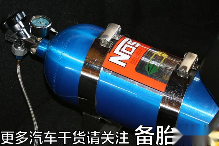

氮气加速启动之后,就会把这个气喷射到发动机内部,一受热,会分解出氧气。
那它不就可以帮助发动机烧出更多的燃料,提高动力,让车子跑得更快了吗?

氮气加速的发明者,美国HOLLEY公司官网有个资料:使用氮气加速系统,4缸发动机可以提升40到60马力,6缸提升75到100马力,8缸提升125到200马力。

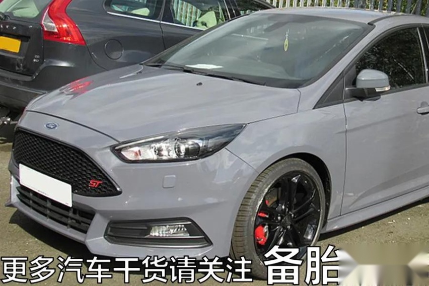

2.0T福克斯,改装氮气加速之前,要拆发动机,然后换掉里面的活塞、连杆、曲轴、轴瓦、缸体螺栓等等一大堆,全部都要换过了,代价还是很高的。
我们就说某宝上面的价格好了:仅仅就是4个锻造活塞和连杆,就要17000块钱。
再算上其他零件、安装调试人工费,总成本真的是不便宜的。
