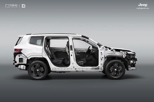

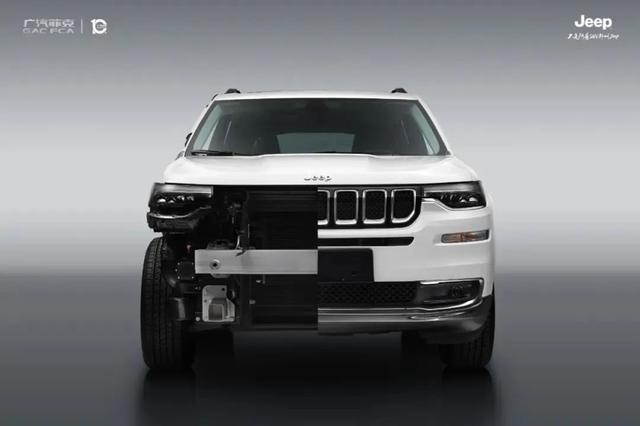

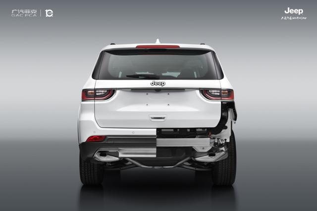

当一辆全新Jeep+大指挥官被解开车头,卸掉车门,剖开A、B柱,拆掉座椅,将自己的骨架和内在赤裸裸展现在众人面前时,首先让人感兴趣的就是鲜有车企会将量产车解剖。
而疑惑的是Jeep为什么要花大力气这样做(要知道解剖车不止一辆,第一批就有45辆被运往各地经销商处展示)?以及这些全新Jeep+大指挥官解剖车到底能说明什么?

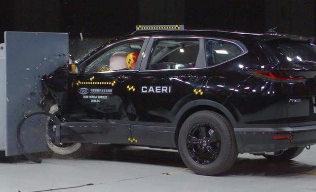

汽车何尝不是如此,中保研的碰撞测试让帕萨特、皓影等原形毕露,也说明了不少针对中国市场打造的畅销车型,存在着减配情况。

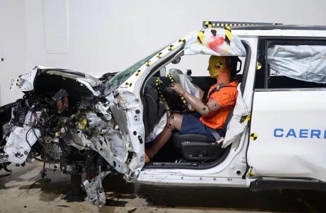

事实上,在2019年中保研第二批车型的碰撞测试中,大指挥官就取得了3G1M评价,正面25%偏置碰撞,也展现出了坚固的车身和强大安全性。

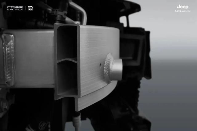

首先,全新Jeep+大指挥官的防撞梁采用了比焊接钢板更为坚固的一体式“日”字形结构,并以高强度、轻量化的铝合金材料打造,搭配较大溃缩区间吸能盒设计,「刚柔并济」能够有效的抵御低速撞击。
而众所周知,车身强度是决定汽车安全的重要因素。大指挥官车身高强度钢达76%,A柱B柱的超高强度钢强度达到潜艇级别的1350Mpa。
要知道,汽车行业将 230MPA的钢材都叫做高强度钢,而在全新Jeep+大指挥官上,高强度钢需要达到590MPA,至少高出了行业一倍的标准,以确保车辆更加坚固耐用。
同时,整车都采用点焊、弧焊、激光焊等三大先进工艺,其中,点焊采用100%博世自适应焊接系统。而超5000个焊点,也让整体车架更为牢固。

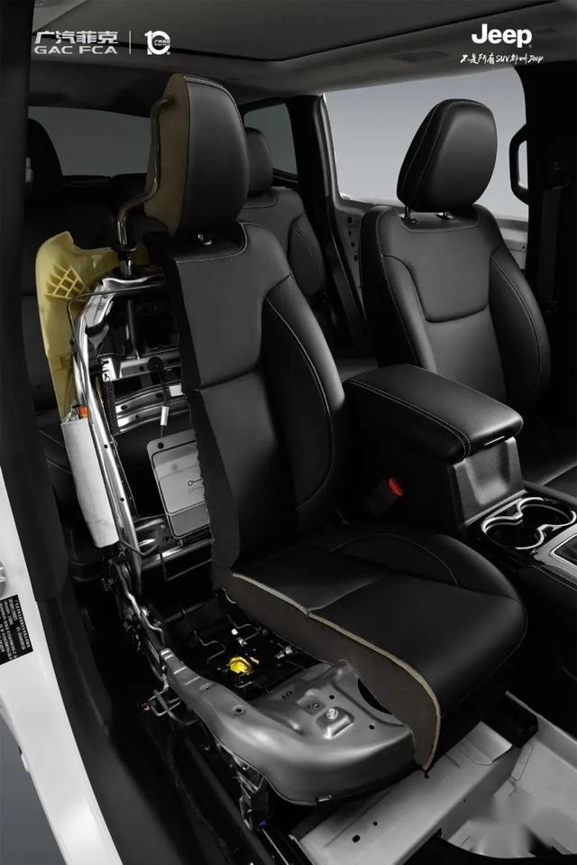

不仅如此,全新Jeep+大指挥官连座椅都采用了钢管+钣金的结构,提升座椅的抗压变形能力和支撑性。经过20万次连续的振动蠕动测试,其座椅位移偏差小于1cm。

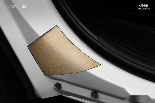

从解剖车发现,全新Jeep+大指挥官采用了国内少数豪华品牌才应用的车身空腔泡沫填充工艺(整车的填充量达到1.5kg以上,其中超过20%的发泡原材料提取自大豆,玉米等植物油),能够为车辆带来更好的静谧的体验。

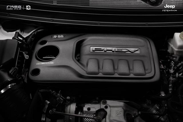

不仅如此,采用法拉利同品牌的霍尼韦尔增压器的2.0T发动机,匹配9AT变速箱,动力输出同级最强(最大马力达265Ps,峰值扭矩400Nm),即使低转速也能工作,减少驾驶时的涡轮迟滞感受。
