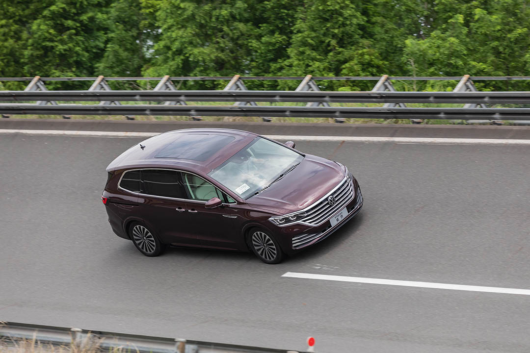

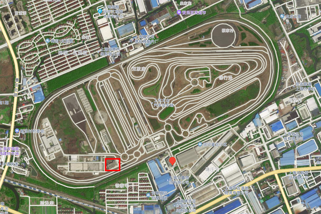

第一站就是上汽大众声学中心,当看到路牌上显示为上汽大众汽车有限公司安亭试车场时,我已经是满脑子问号,声学中心怎么设置在试车场里。后来负责人表示,这样做的目的是为了节省开发的时间周期。在这里,当车辆在实验室做完声学实验后,就可以直接上试车场进行相关路试验证,一旦有其它情况,可以在第一时间进行针对性的改进。

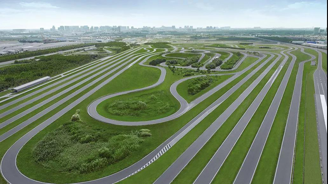

上汽大众安亭试车场位于上海市嘉定区安亭镇,1998年奠基施工,2003年投入使用,它是中国第一个具有国际标准的乘用车专用试车场。集合了高速环道、动态广场、制动试验道、耐久交变试验道路、耐久强化试验道路和性能试验道路等区域。
内部试验道路长度近30公里,包含近70种典型特征路面,此外还有ABS试验、底盘匹配试验、通过性试验、噪声试验等多项功能检测。

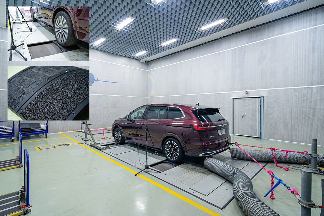

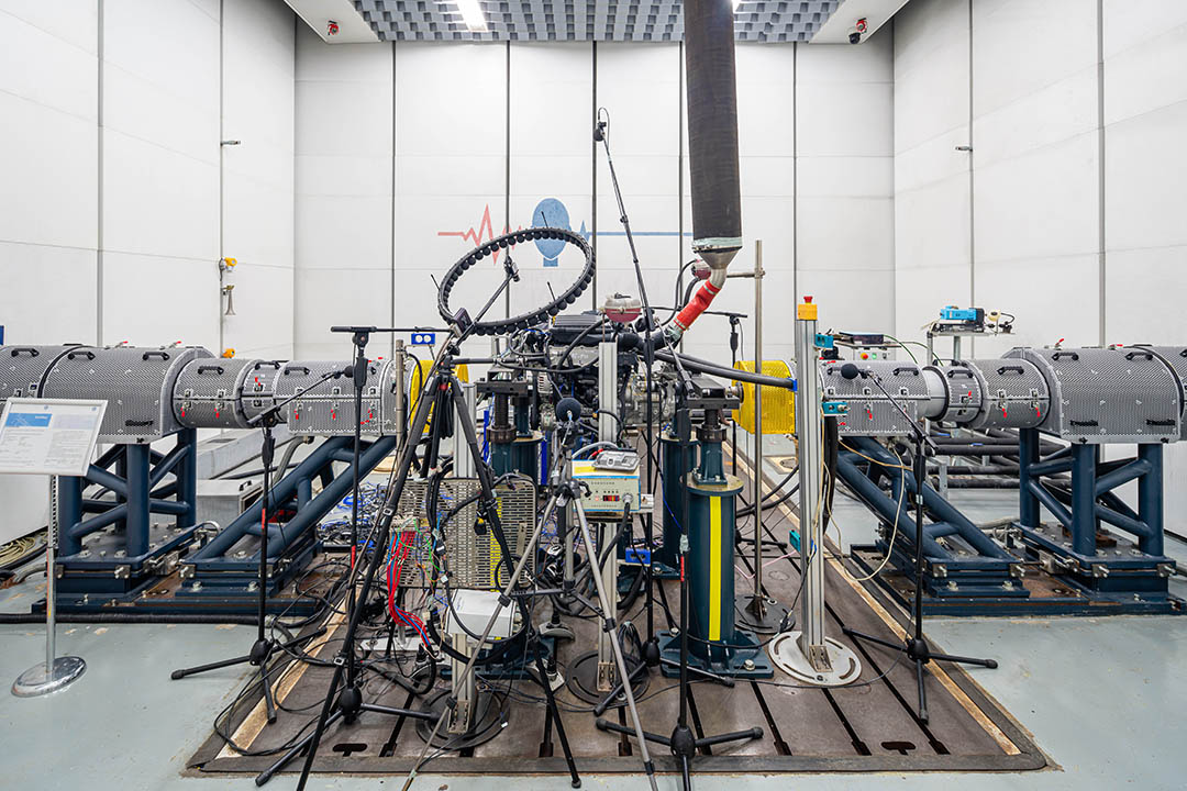

上汽大众声学中心建筑外立面通体为白色,所以被内部人员称为小白楼(图中红框位置)。虽然整栋单体建筑相对不大,但内部拥有前驱转毂半消声室、四驱转毂半消声室、零部件隔声试验室、动力总成声学试验室等多个细分专项实验室。在人力、软硬件和开发深度上跟德国狼堡声学开发部门相媲美。
人们对于家用车通常是希望在行驶过程中,有一个宁静舒适的车内空间。NVH是个非常玄学的科目,全车成千上万的零件,牵一发而动全身。随着人们对于汽车舒适性的需求越来越高,这就对工程师也就提出了更高的要求。

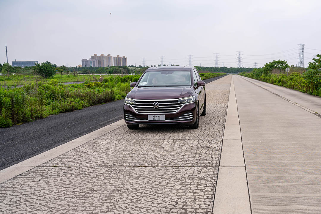

上汽大众声学中心以中国用户的需求为导向,针对中国消费者在NVH性能上的要求进行正向开发。例如在四驱转毂声学试验室里的转毂毂面上,可替换光滑与颗粒毂面来模拟不同路况,覆盖了中国用户常见行驶道路工况。

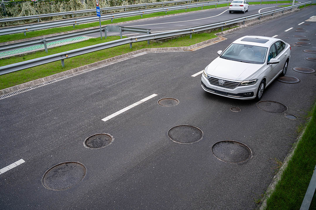

在试车场内,还设置有声学测试道路,水泥刻痕路,石块路接缝路,以及粗糙沥青路等中国常见的道路情况,有针对性地面向中国用户需求进行底盘舒适NVH进行测试。

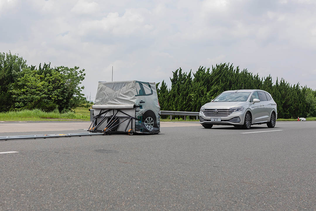

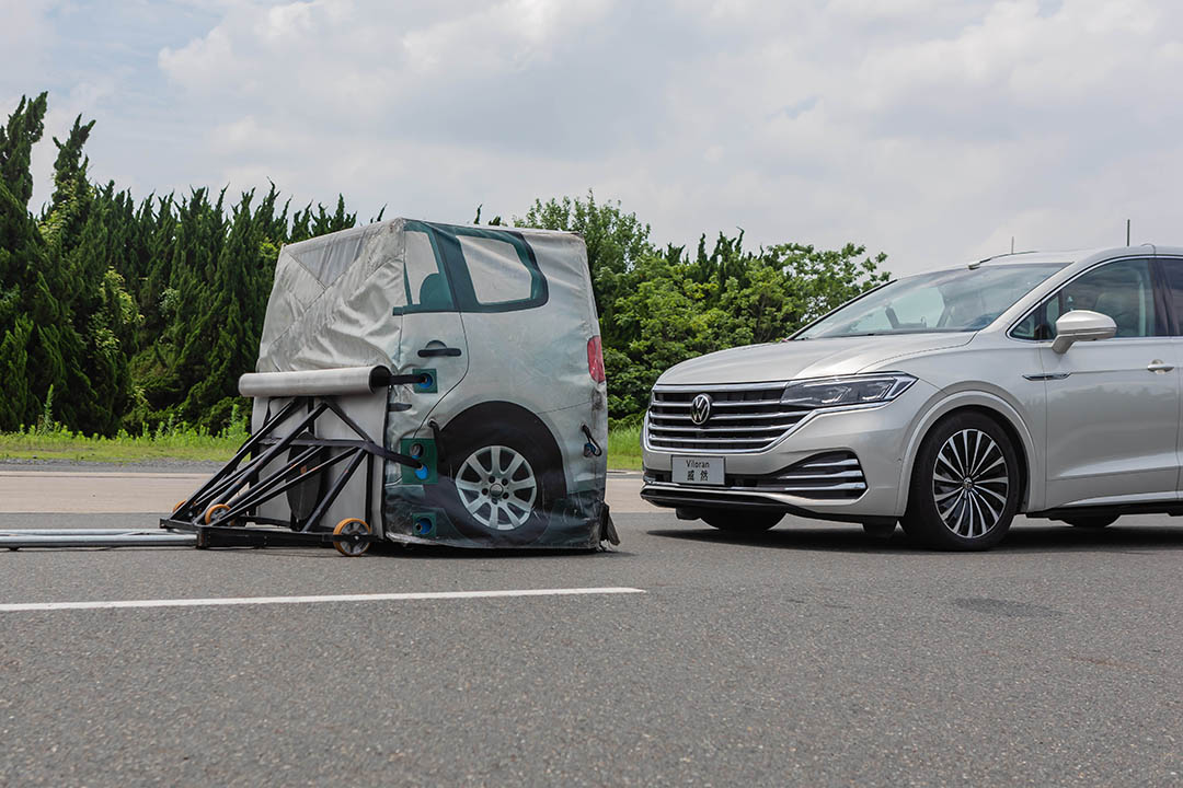

来都来了,不耍一圈怎么能行呢?除了刺激的高速环路体验以外,还在试车场里体验了威然车型上配备的Pre-Crash预碰撞安全保护系统和AEB自动紧急制动功能。
AEB自动紧急制动功能通过车头前方的雷达侦测前车动态,并在有追撞疑虑时发出警示,必要时主动介入刹车来降低追撞事故。

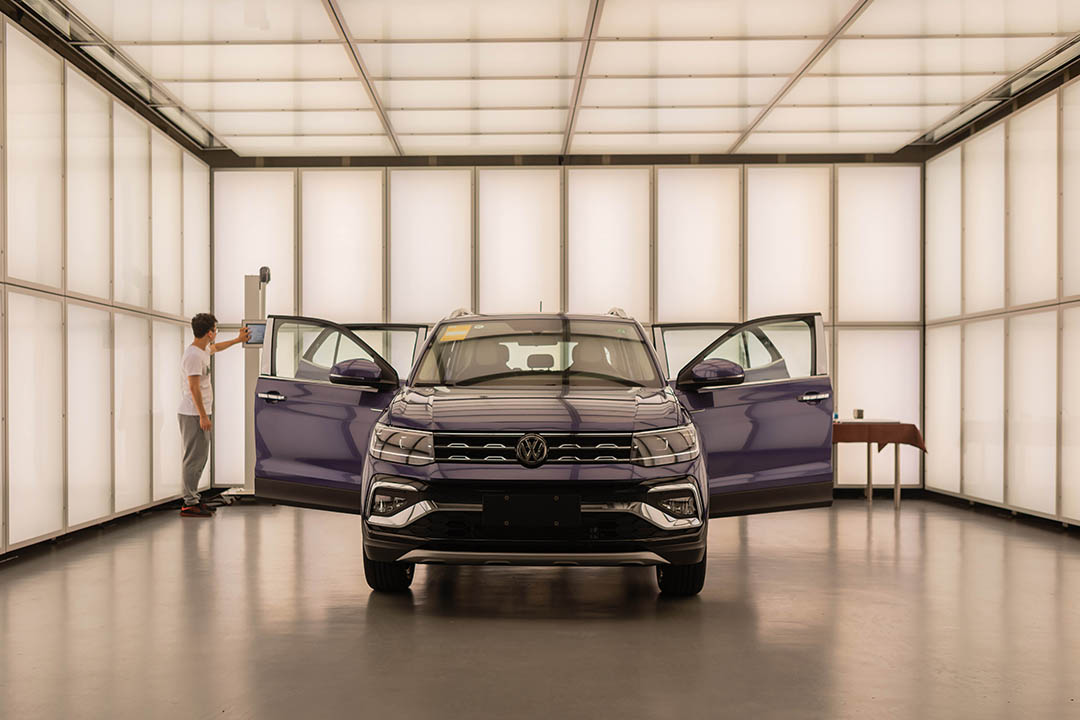

“望”颜色

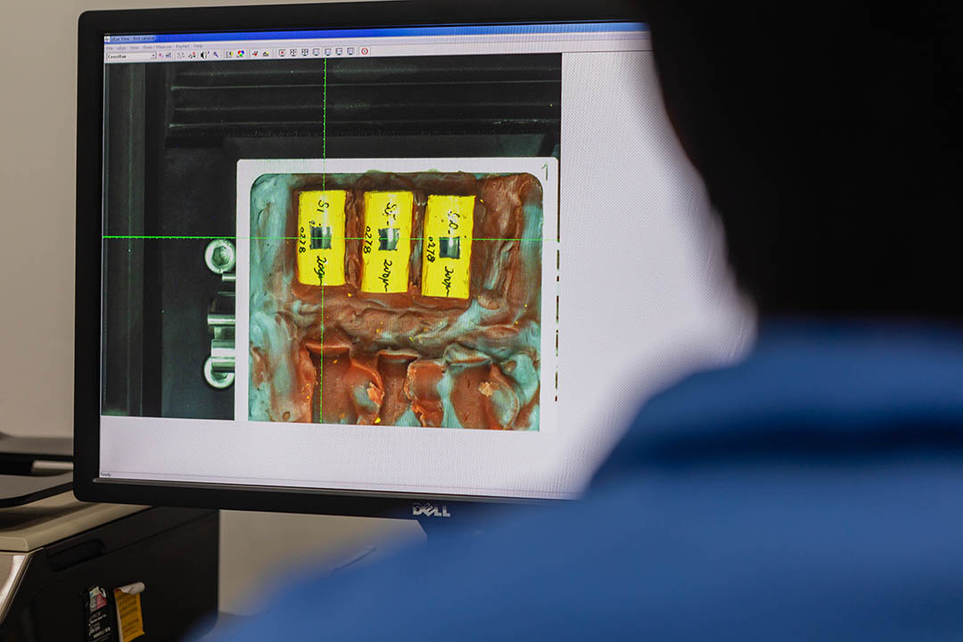

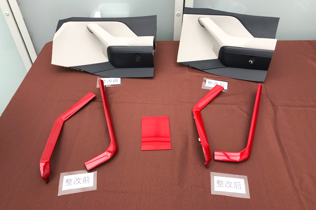

从字面意思上就是你能看得见的,对应到质保实验室就是颜色了,也就是色差实验室。上汽大众色差小组的所有工作的核心:保证大众每一辆产品车的内饰件的外观匹配。大众对零件外观要求主要包括3部分:颜色、光泽、表面质量。
在大众的色差标准VW50190中,对不同颜色、材料、皮纹、装配位置零件的色差要求,分别做了详细的规定。这在国内和国际上,都是最严格的标准之一。
色差小组会每周抽检最新的产品车,在整车光源室进行评价(目视结合测量数据)。如发现不合格零件,会通知供应商整改,并重新送样直至合格为止。

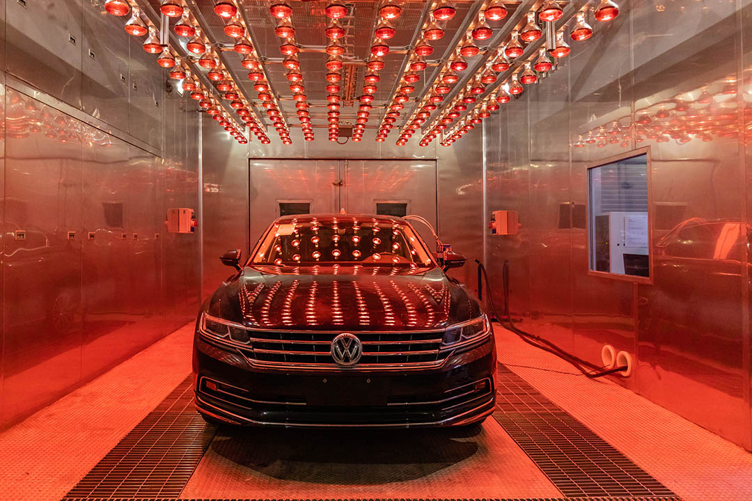

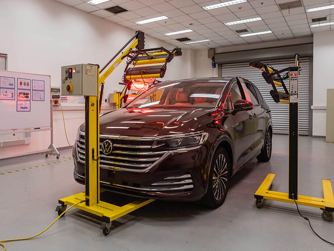

相比用户对车内空气质量的要求,上汽大众的标准显然更为严苛,不仅有常温的气味评价,还对密闭车辆的四面使用辐射烘灯进行加热至65℃后,进行高温下的气味评价。
除此之外,针对车辆使用年限长久之后会产生异味,上汽大众还在布满“浴霸”加热灯组的不锈钢方舱内,对车内进行高温高湿环境的气味评价。
上汽大众的整车气味评价一直都是由“金鼻子”团队负责,他们能熟练分辨出105种气味类型,对材料、零件和整车,进行了系统全面的主观气味控制。

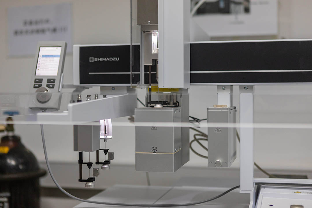

在今年,他们又有了新的研究课题,新成立“气味溯源与VOC前沿开发实验室”,通过GC-O(气味溯源)设备的引入。通过对零部件和原材料中气味物质的积累,希望通过利用大数据与人工智能,对整车的气味进行量化,最终开发出一款灵敏度能与人的鼻子匹配的“电子鼻”。

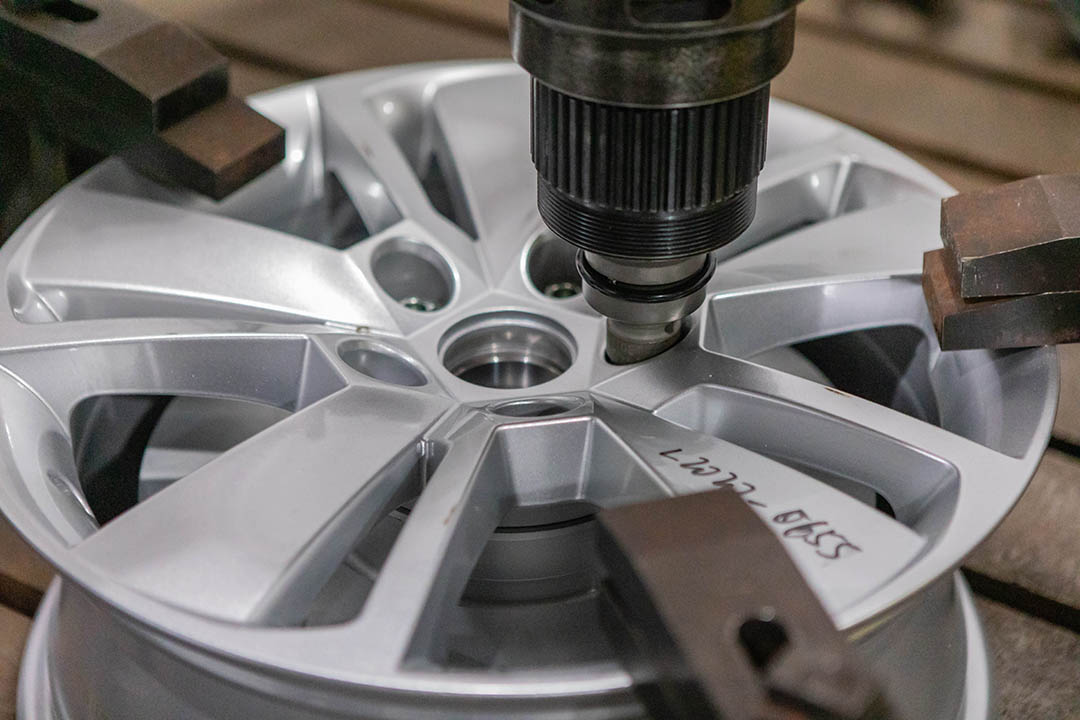

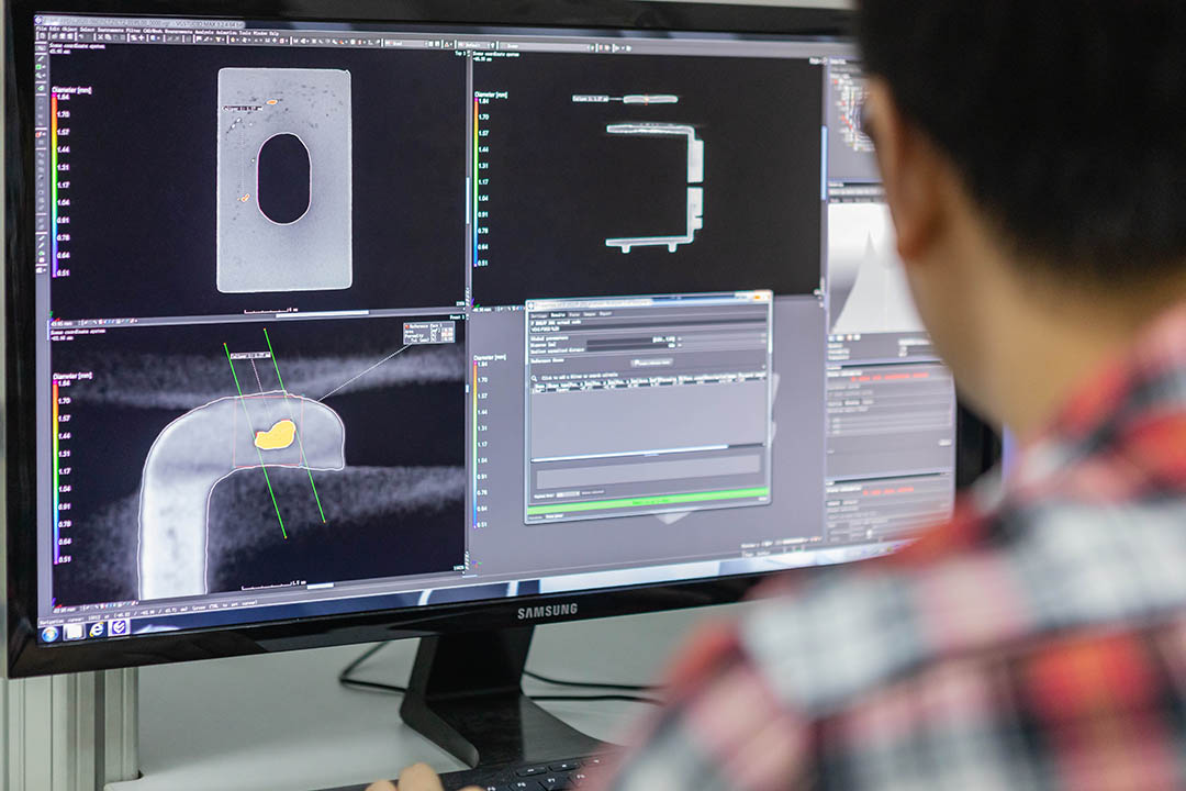

注塑的、锻造的、焊接的,每辆车都是由千万个细小零部件给组装起来。但由于制造工艺与原材料的物理特性,像是铸造件由液态变为固态,容易在铸造件内部产生气孔;零部件之间的焊接,产生细微的焊缝等,从而导致应力集中,发生断裂的风险。

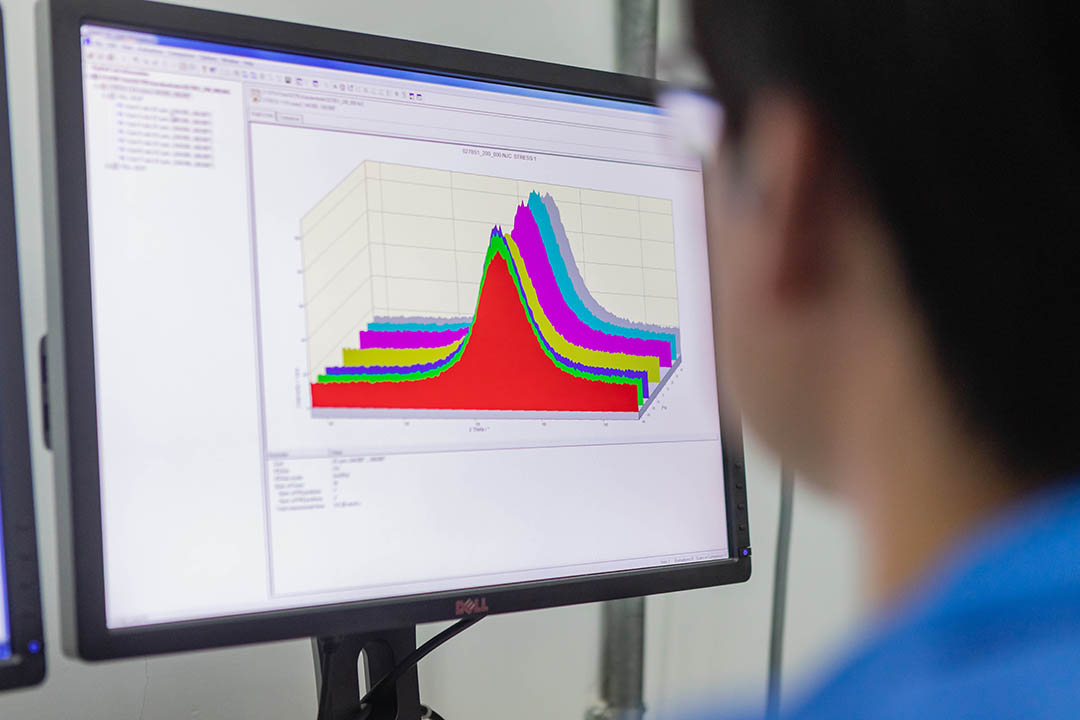

基于质量的考量,上汽大众于2008年花费千万元购入工业CT设备,保证质量控制的全面性,无损性,高精度性和高效性。

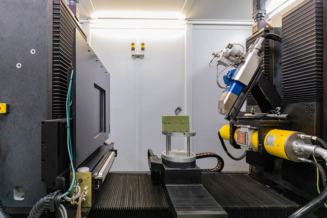

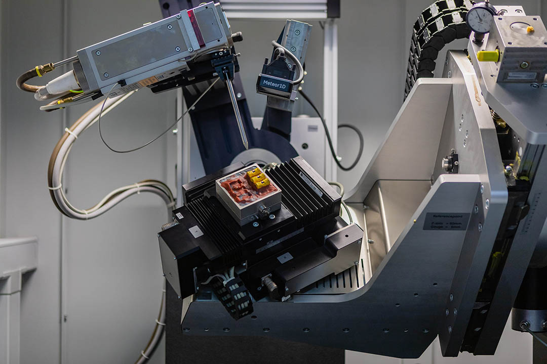

但内应力是真实存在于零件内部的,影响着零件强度。主要分为两类:一种是压应力,它有助于提高零件的耐磨性以及疲劳强度;一种为拉应力,它会降低零件的强度,容易引起零件的早期失效。
从理论上讲,应尽可能的避免产生过大的拉应力,而对于一些要求特别高的零件,想办法提高它的压应力,降低它的拉应力,以提高零件的使用寿命和安全系数。
因此上汽大众于2013年就引进了GE公司生产的XRD3003内应力仪,主要检测发动机、变速箱、底盘等金属零件的内应力,用于零件的开发认可和批量质量控制。通过内应力仪,可以测出零件的内应力值以及它的应力分布情况,并指导生产,确保零件符合设计要求,在使用过程中不会发生失效。

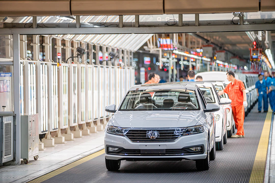

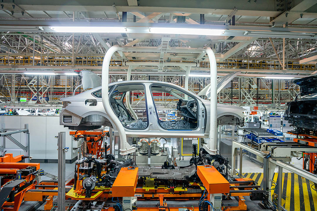

汽车二厂总装占地面积8万平方米,共分为8个主线工段和4个预装工段,目前车间主要承担朗逸家族系列车型的生产,平均每分钟就有一辆整车下线。
总装车间给人的感受是自动化程度真的很高,整个车间采用大量的自动化机械设备,人员更多像是一个辅助作用。可升降的夹具将车间形成上下两层,释放占地空间,提升了生产效率。底盘与车身合装线的自动化率达到了50%以上,所有底盘螺栓都采用高精度电动枪进行拧紧,拧紧数据实时上传服务器进行比对和存档,数据存档至少十五年,保证产品全生命周期内都能够追溯到拧紧数据。
新生产的车辆在下总装线以后,会由专业试车人员开到室外的标准化路试场地,车辆需要通过10种不同的路面,模拟用户可能遇到的各种路况,检查底盘和整车的表现,严把质量关。
