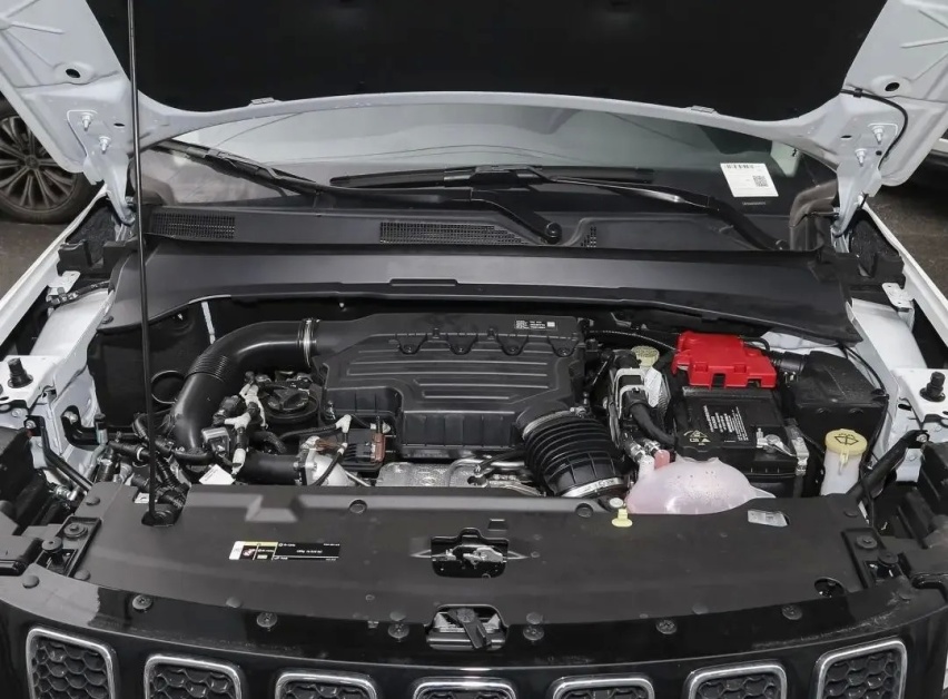

事件主角:2.4L虎鲨发动机
存在问题:尾气排放超标
涉及车型:Jeep自由光、Jeep指南者、Jeep自由侠、克莱斯勒200、道奇Dart
菲亚特500X
解决方案:待定

虽然FCA并没有明确回应涉及排放超标的具体年款车型,但我们从事件描述中可以大致猜测:2.4L虎鲨发动机是FCA时期最重要的一款环保发动机,作为菲亚特与克莱斯勒合作后首款新产品,它曾在2013年到2018年期间广泛搭载在两个品牌的主流车型中,尤其是JEEP的几款主流SUV:自由侠、指南者、自由光。
