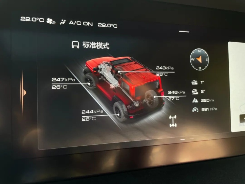

上文提到过的非承载式车身,只能算作坦克300众多越野利器中的开胃菜。前双叉臂独立悬架、后多连杆整体桥硬轴的悬架结构,是目前市面上硬派SUV的主流选项;硬核程度稍逊于前后硬轴,但更多兼顾了日常乘坐驾驶的舒适性。
我们试驾的坦克300仍是试装版本,但车型配置约等同于最高配,搭载了一套电控分时四驱系统,通过中控上的旋钮可以直接在2H、4H和4L三种模式间进行调节,相比机械式操纵杆更容易上手。
2H高速两驱为常规后驱,4H高速四驱直接锁死前后轴的轴间差速,而挂入4L低速四驱之后,发动机的扭矩输出可以放大2.48倍。
