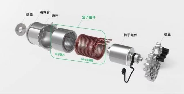

首先,EHS电混系统采用效率更高的扁线电机,而其他车企还有不少采用的是圆线电机,扁线电机相比圆线电机的优势就是功率更高,这背后的原因用一句话来诠释就是:科技就是生产力,比亚迪是目前为数不多能独立生产扁线电机的国际大厂之一。
其次,EHS电混系统的两台超高转速电机为平行轴布局,发电机直连发动机,发动机通过离合器与驱动齿轮相连,好处就是提高了传动效率,同时又保证了离合器的寿命和稳定性,而且高速巡航时可以用发动机直驱,降低能量转化的损失。
同时,比亚迪电机效率高达97.5%,使得效率超过90%的区域占比高达93%,提高了效率。

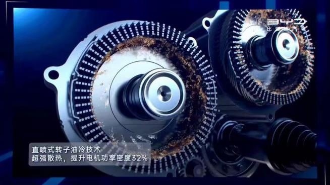

第三是油冷技术,EHS系统采用了领先的喷油冷却技术,它利用冷却油直接均匀的冷却扁线绕组,散热能力得以大幅增强。要知道一般限制电机功率很大一部分因素就在于散热能力,EHS采用的油冷技术可以把电机的功率密度达到44.3Kwh/L。
在如此种种领先技术的加持下,体积小、重量轻的EHS132就能够爆发132kW最大功率和316N•m峰值扭矩,以秦PLUS DM-i 55KM版本为例,可实现7.9S零百加速体验(秦PLUS DM-i 120KM版本可实现7.3秒零百加速),真正实现了马儿跑得快,吃得少。

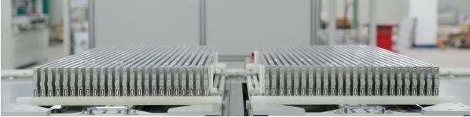

DM-i插混专用功率型刀片电池带来超长续航
对于以短途家用的消费者来说,他们可能更关注的还是纯电续航,彻底不用油。DM-i纯电状态下50-120km的续航完全可以满足上下班需求,因为比亚迪有独门秘笈:大容量刀片电池。
DM-i插混专用功率型刀片电池采用了冷媒直冷技术,可以将冷媒直接导入冷却板中,就像冰柜一样,和过去通过水冷系统这个中间商赚了一圈差价的方式不同,直冷效率更高。
比亚迪首创电池脉冲自加热技术。如果说传统液热方式是给电池放一个暖宝宝,那么脉冲自加热就是电池通过脉冲“运动”来“自我热身”,不仅效率高,也减少了能耗损失。
大容量的高效电池,能实现更长的纯电行驶里程,同时作为能量的存储装置,带来更大的电量存储空间,为能量回收和富余能量存储带来更大空间。

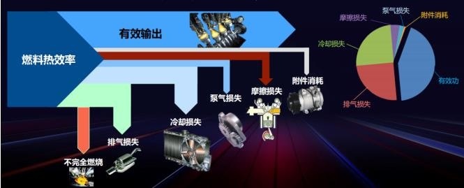

全球量产汽油发动机最高热效率保障高效用油
目前主流发动机热效率最好也只能做到40%左右,但DM-i插混专用1.5L发动机却达到了43.04%,突破了现阶段的技术极限。看似仅仅3%的差距,对于内燃机而言就好比人类百米短跑,每提升0.1秒都是一种突破。

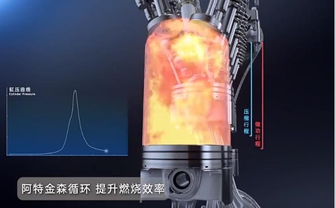

DM-i充分利用了一系列提高效率的手段,首先采用阿特金森循环,通过增大膨胀比,使气缸内废气继续对外输出做功,提升效率;在抑制爆震的前提下,采用15.5的超高压缩比,让燃烧更加充分;同时DM-i的冷却EGR,部分废气送回进气室再燃烧,从而抑制爆震和减少不完全燃烧和排气过程中的能量损失,可以让热效率再提升约2%。
