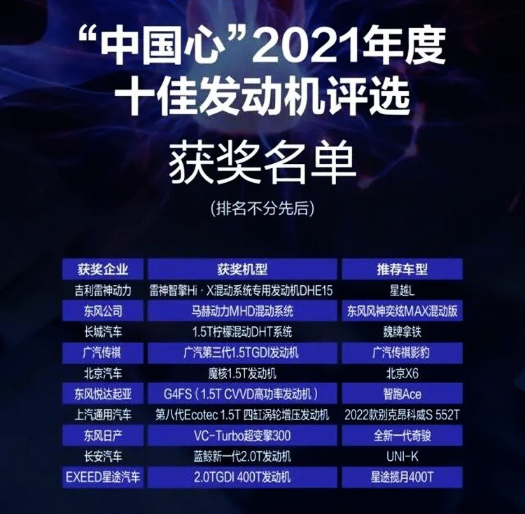

通过组委会对中国市场50款汽车的统一标准评测,11月8日,“中国心”2021年度十佳发动机评选结果揭晓,其中包含了三款自主车企的最新研发的混动系统,四款自主车企的全新发动机,而上汽通用、东风日产、现代起亚则用自家的1.5T发动机占了三个席位。今天我们就来看看,这十台新玩意儿究竟有多少“含金量”。

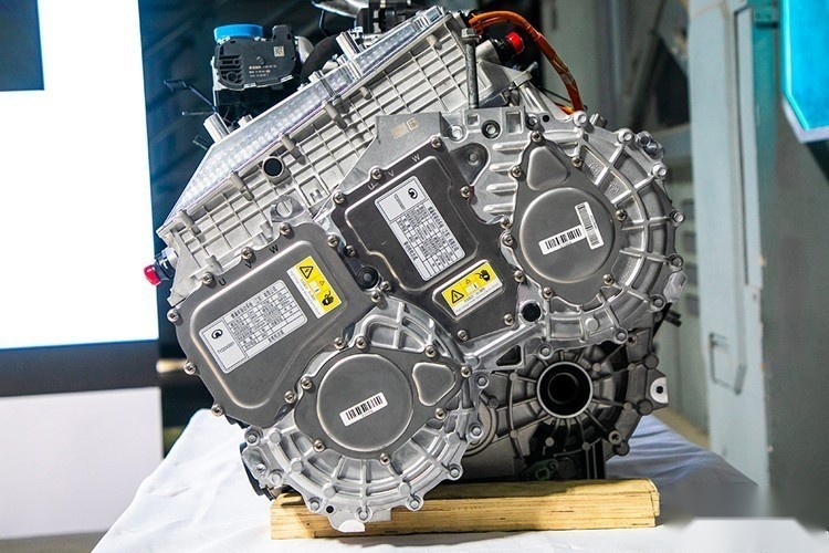

同轴双电机
此次上榜“中国心”的是以1.5T直列三缸发动机为基础的油电混动系统,官方数据显示,经过电气化改造的混动专用型发动机将采用米勒循环,并配350Bar共轨直喷,压缩比达到13:1,热效率可以达到43.32%,搭配带三级齿轮变速机构的BHE15 Pro双电机机电耦合系统,节油率可达40%,油耗能低至3.6L/100km。
机电耦合系统,两组行星齿轮,三个挡位
从设计架构来看,雷神智擎也是丰田THS、比亚迪DM-i的设计思路,但细节有一定差异。例如,两台电机和发动机是同轴布局,P1位置的电机主要用于发电,驱动主要靠P2位置的驱动电机,另外,吉利采用的是行星齿轮组机电耦合方案,串联/并联/混联模式都能兼顾,配上大容量电池组就能成为插混车。总体来说,除了三缸有点跌份外,经济性对比单纯的P2插混(德系惯用)还是有优势的,且比没有减速器结构的丰田/比亚迪更利于强化动力爆发。

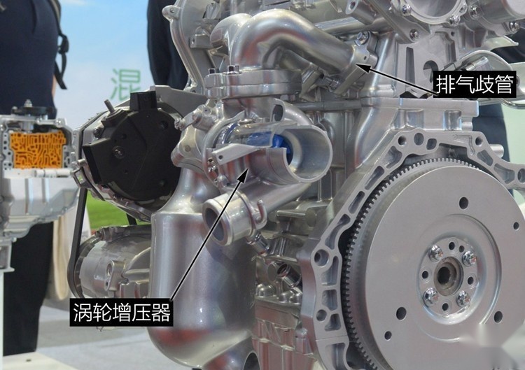

跟上面的广汽传祺矩浪1.5T一样,北京汽车这台魔核1.5T也相当暴躁,得益于VGT可变截面废气涡轮增压器的应用,这台发动机能够有效避免固定截面涡轮存在的低速迟滞问题,从而兼顾低转速动力响应和高转速动力爆发。官方数据显示,这台发动机热效率达到39.2%,,动力响应速度比常规“带T”提升了43%,同时在1500rpm可以达到305牛米的峰值扭矩。
可变截面涡轮增压器,比亚迪唐DM-i也有
除了上述优势外,正时皮带、高压油泵等新技术的应用,外加针对曲轴、连杆等细节的优化,其怠速噪音也降低到了57.5dB,官方号称直列四缸发动机的静音天花板可能有些夸张,但搭配高级静音轮胎和良好整车隔音,其NVH水平还是值得期待的。
