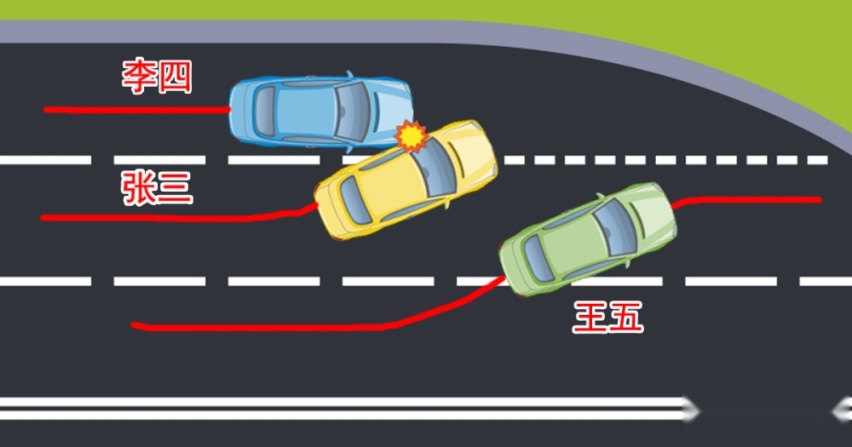

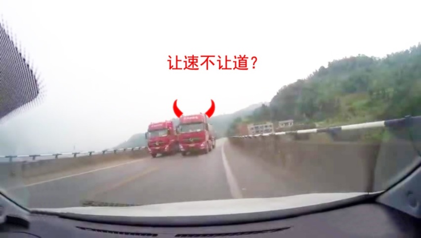

3、让速不让道
很多人都把“让速不让道”给用坏了,让速不让道本意是尽可能降低自身的危险性,保护自己的合法权益。
比如张三开车正常行驶,他左后方李四开车高速驶来要超他,而右前方王五的车紧贴着张三的车头违规强行变道。张三为了躲避王五就往左猛打方向,结果被李四的车拦腰撞上,由于车速太快,张三的车被撞翻,人也受伤了。而李四的车则一头扎到绿化带里,人也受伤了。王五见势不妙,一脚油门溜之大吉。
结果呢?张三违规变道引起事故,负全部责任,要给李四看病修车,撞坏的护栏、绿化树木也都得张三掏钱赔。本来是王五的错,但张三承担了一切。
张三错就错在让道了,正确的做法应该是立刻减速,哪怕刹不住撞到王五车上那也是王五的全责,而且他撞到王五车上不论是车损还是人员受伤,肯定是王五更严重。这就是让速不让道的意义所在,主要是保证自身安全,保证自己不吃亏。
但现实中有些人过分强调让速不让道了,只要自己有路权哪怕有避让条件也坚决不让,从法律上来说没错,但很多时候真不值得。比如张三开车正常行驶,对面李四逆行超车,很明显俩人就算撞了也是李四全责。但是真撞到一起是什么后果呢?两车头对头撞在一起那撞击力度你知道有多大么?就算两人车速只有60公里,相对速度也高达120公里,那相当于跑高速时直接撞墙啊。
所以说我们应该认清楚让速不让道的本质是为了安全,而不是为了争一口气。

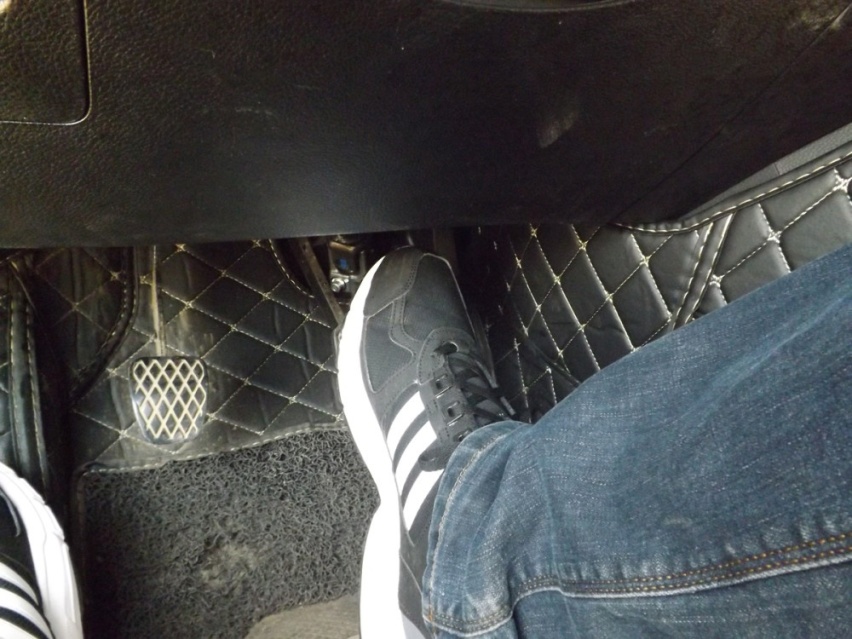

4、不踩油门就把脚放在刹车上
我估计很多人考驾照时教练都反复给你们说过这句话,这句话本身没错,而且很多人也尝到了甜头,因为这个习惯而避免了很多意外情况。毕竟脚放在刹车上可以第一时间踩下去,缩短反应时间,而且对于新手来说还能避免把油门当刹车踩了。
但是我想说的是其实是一条“防呆经验”,也就是说用最简单但不一定最好的方法来避免危险,这个方法简单到谁都能学会,而且是一点就透、立马能掌握的。对于刚学习开车的新手来说这样做真的没问题,而且真的能避免很多危险。就像小孩刚学走路时走不稳,可以用学步车辅助练习一样。
我想告诉大家的是不要把这个经验当成终点,它只是起点,是我们刚学车时什么都不熟练的情况下可以最大程度避免危险的一个简单方法。它也有缺点。首先是频繁换脚非常麻烦,而且脚一直架在刹车踏板上非常累,特别是刹车踏板还比较高,有些司机可能不经意间就把刹车灯给踩亮了,给后车传递了错误的信号。另外你长期依赖这个方法的话反而可能养成遇到任何情况都不加思考直接一脚踹下去的习惯,那么在你正常踩着油门行驶的时候突然出现危险了怎么办?我们还要直接一脚踹下去吗?
所以说这条经验伴随我们度过了艰难的新手期,但是我们要尽可能提高自己的驾驶水平,不能一直依赖这条新手经验,就像小孩子学会走路以后就不需要学步车一样。怎么提高呢?其实方法很简单,主要有两个方法。
第一个方法就是学会用油门控制车速,没有安全隐患的情况下不必频繁把脚悬在刹车踏板上,比如你开车在快速路上行驶,想从出口进入市区,快速路限速80,出口限速60,这时候你就可以在接近出口的时候松开油门,利用发动机制动减速至60公里/小时,然后保持这个速度继续行驶。而这整个过程中如果旁边没有其他安全隐患的话我们完全没必要刻意把脚放在刹车上。
第二个方法就是熟悉油门踏板和刹车踏板的位置关系,形成一种肌肉记忆,只要一想到踩刹车就知道立马要把脚移过来,而不是由于惊慌失措而直接一脚踹下去。想要养成这种下意识的反应其实并不难,平时开车时可以有意识地先松开油门,保持右脚在油门上,然后自己假想前面有情况了,需要刹车,然后右脚向左移动,找到刹车踏板并踩下去,一般开一段时间你就能养成这种习惯了。当然要在后方没车的情况下练习。

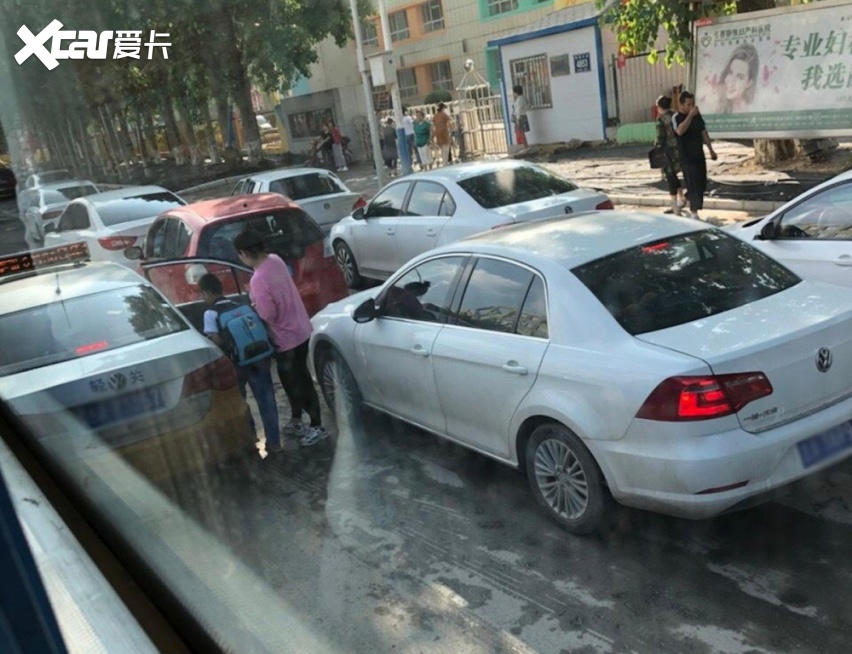

那什么时候需要把脚放在刹车上呢?那就是当你感受到周围的交通环境比较复杂、潜在的危险因素很多,这时候松开油门就要立马把脚放在刹车上。比如你经过学校门口,刚好遇到学生放学,学校门口路边上又停满了车,下一秒可能就会有小朋友从两车中间追逐着跑出来,这时候别说是新手了,就是老司机也要乖乖地把脚放刹车上。因为这样可以缩短反应时间,以最快的速度把车停下以避免危险。

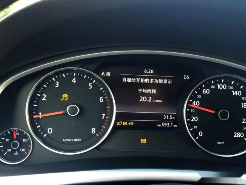

5、高档位低转速行驶省油
高档位低转速确实省油,因为发动机转速低摩擦损失就小,而且档位越高你需要踩更多油门,节气门开度更大,发动机吸气更顺畅,这是可以提高发动机热效率的,所以说高档位低转速在绝大多数情况下都是省油的。
但是有些情况下并不一定,比如遇到上坡,高档位动力不足,这时候你要还想着高档位低转速行驶的话就只能使劲儿踩油门,但是高档位动力弱,车速提不起来,发动机一直憋着劲儿,这时候为了提高动力,喷油会加浓,但是发动机转速又太低,进气气流弱,燃油与空气混合不均匀,容易产生积碳。而且车速低会增加你爬坡的时间,综合来看并不划算。反而不如降低档位先把车速提起来,再换入高档位行驶。这样可以缩短爬坡时间,虽然瞬时油耗看起来偏高,但是你爬坡时间减少了,也未必多耗油,而且驾驶舒适性更高。
