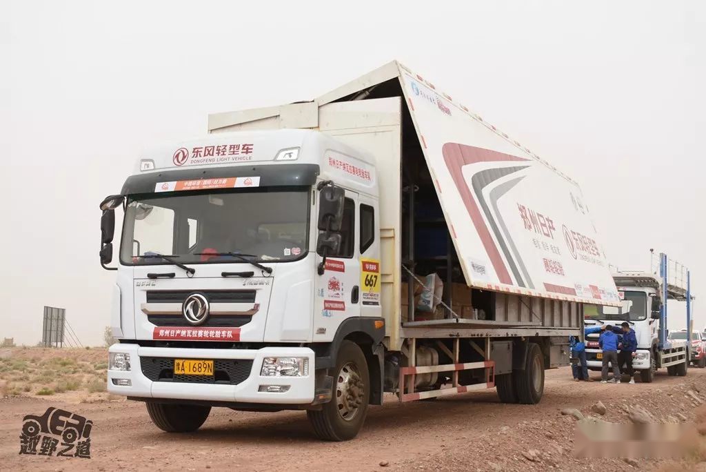

ps:后面那个大家伙挺帅的吧,四台纳瓦拉赛车的补给件及维修都基于这个大家伙实现,里面一应俱全,有机会我拍点细节图给大家~

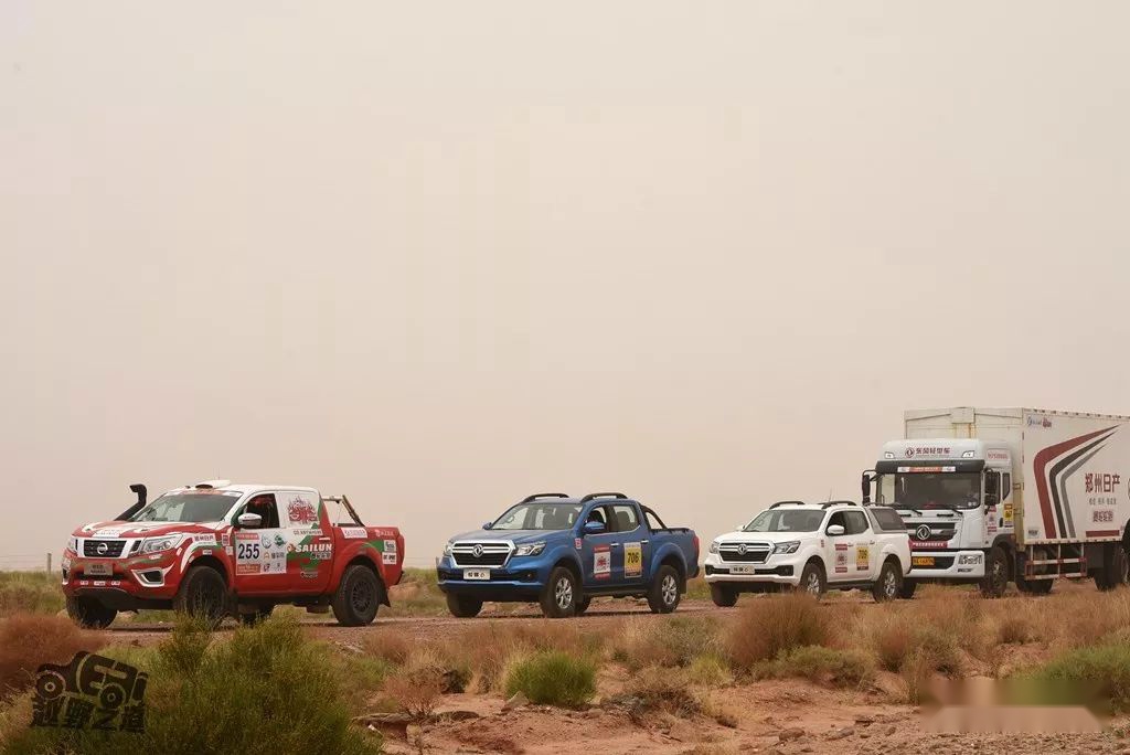

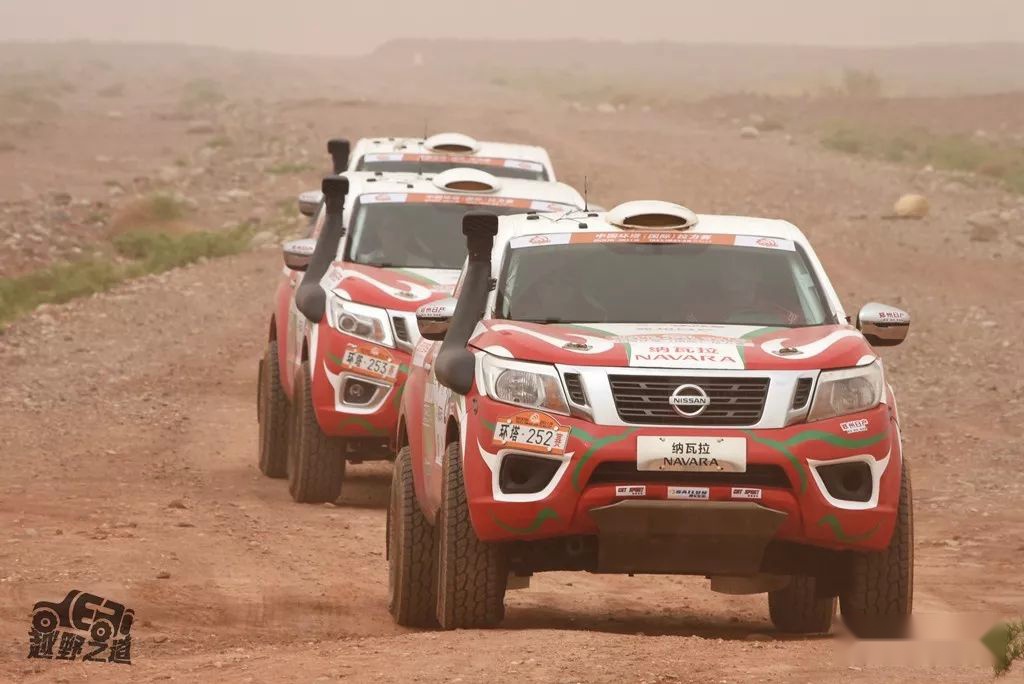

车队阵容如下,纳瓦拉,锐旗6(车队工作车),东风大货车(保障车、赛车运输)~~~
虽然没有美国那种拖头看着帅气,但是功能性绝对一流~后面跟的那辆是赛车拖运的板车,也是东风的,因为赛车无法上路,所以公路部分全部是拖着走的。

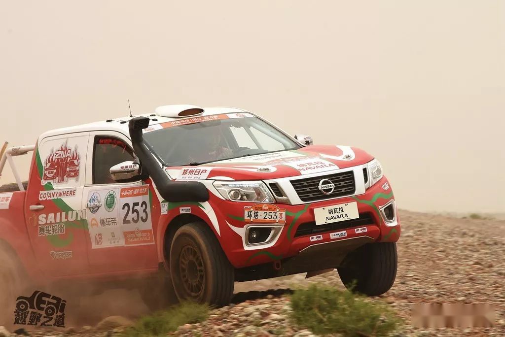

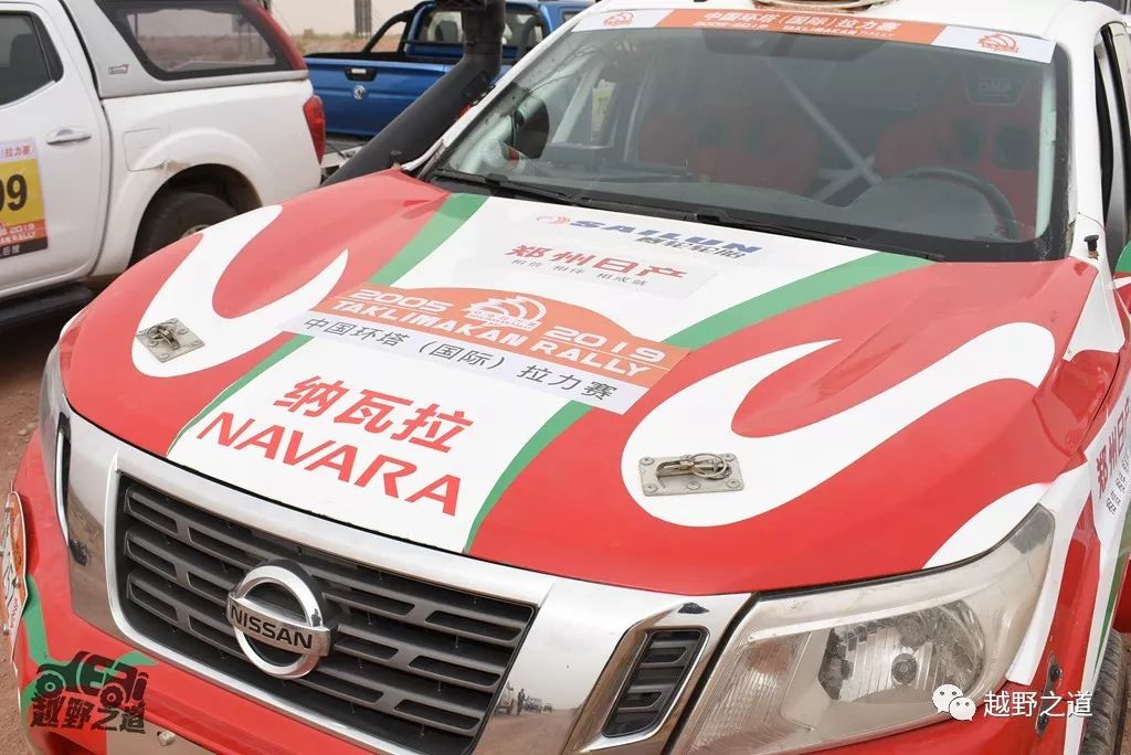

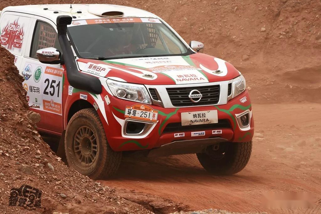

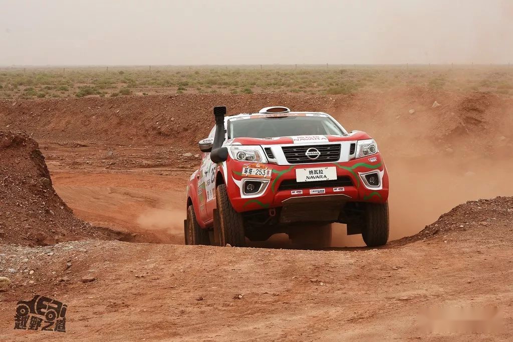

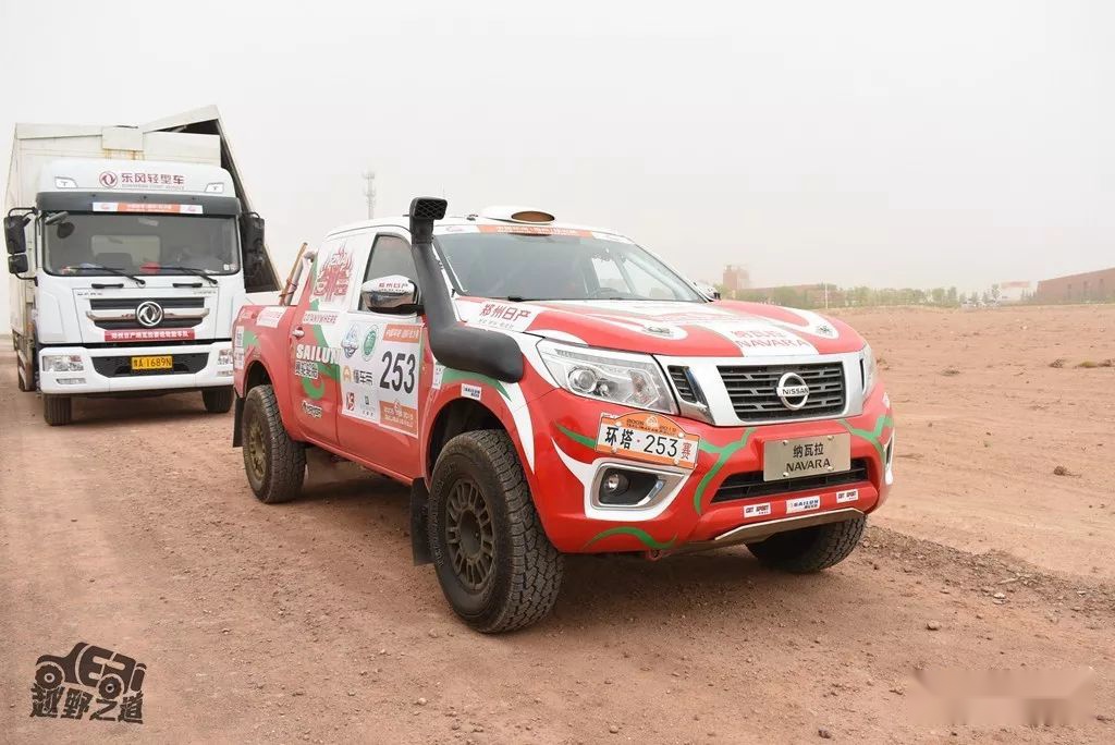

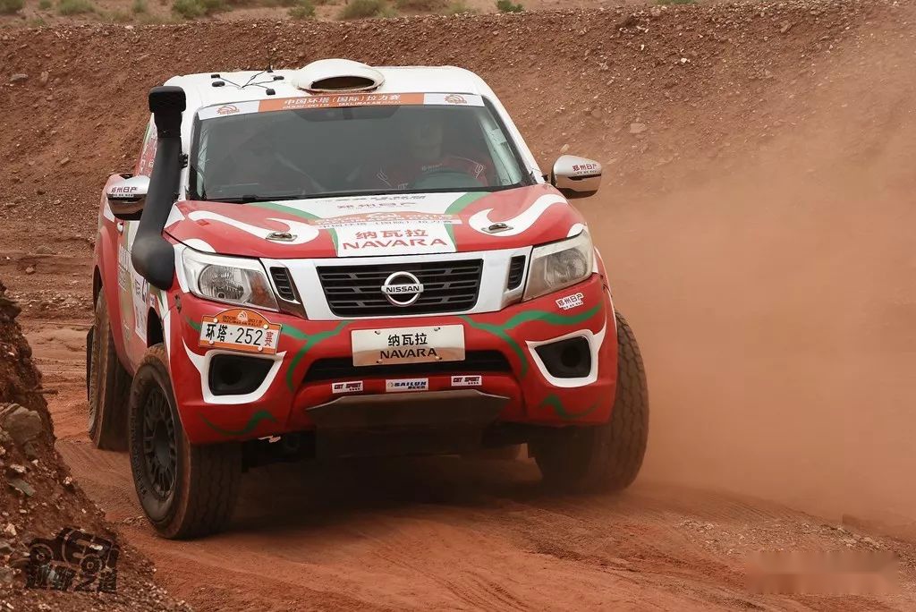

来个小合影,纳瓦拉改的赛车,加上脸谱涂装,还是很帅气的。轮毂突出轮眉大概15mm左右~粗略估计轮毂的ET值应该是-10~-15这样子,没考证。
因为参加的是厂商组,车辆必须为量产车,并且底盘、发动机、变速箱等传动结构不能改装,所以这台赛车相比那些套壳的钢管车还算原汁原味。作为一个厂家来说,也足矣通过比赛考验车辆性能了。

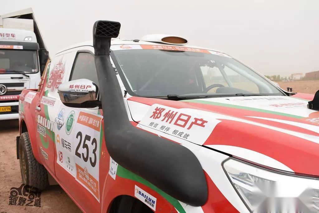

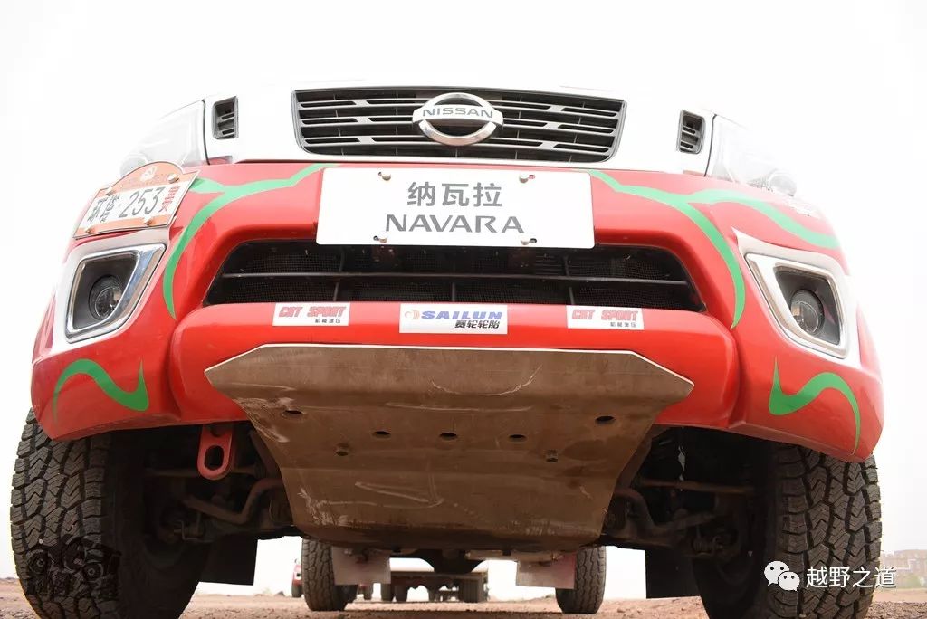

前杠是原厂杠,不结实怎么办?加装了10mm厚的铝合金护板,确定是10mm厚的哦~~~看着还是挺结实的。

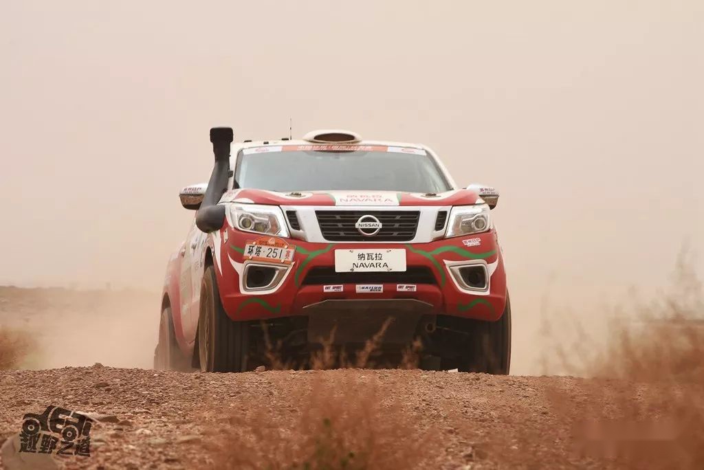

外观上进气加装了个涉水喉,涉水概率不那么大,但是能提高进气清洁度。现在有一款过滤装置可以装在涉水喉里面。不过纳瓦拉赛车没装~~
机盖上面加装了两个锁扣,防止机盖在各种颠簸情况下的意外崩开。

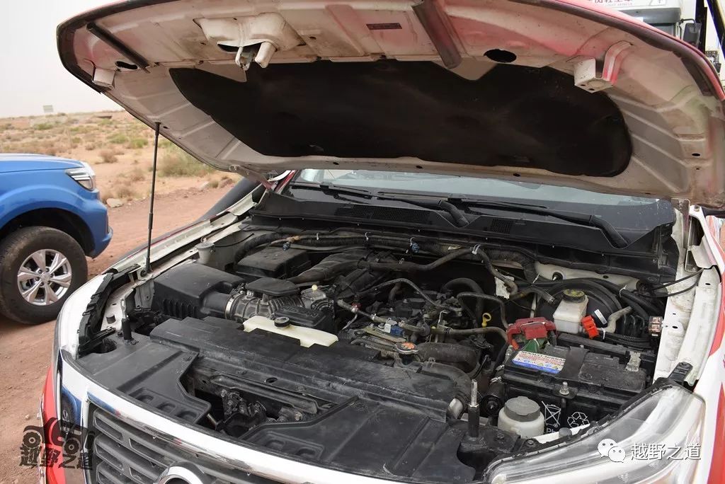

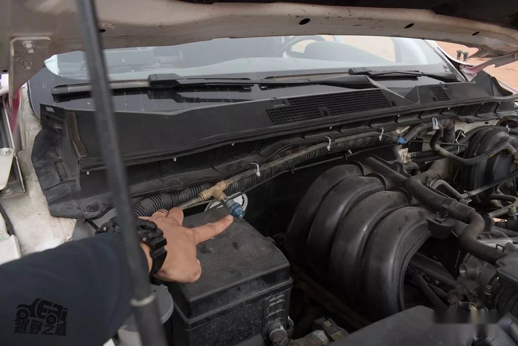

看,原车2.5L排量发动机依然健在,发动机舱内大体没有变化。只有两个细节有改动~

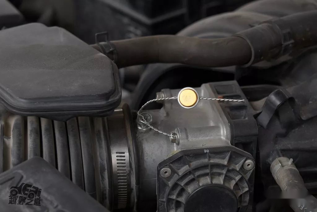

第一个改动是,应赛事组委会要求,在进气道内加装了一个限流阀。也就是主办方为了防止调整电脑参数增加动力,所以加了一套限流装置,根据发动机排量,限定进气量。甭管你怎么调发动机,进气量被限制住了,就像人卡住咽喉一样,动力上不会有什么大变动了就~然后还加了铅封,这招挺决的。

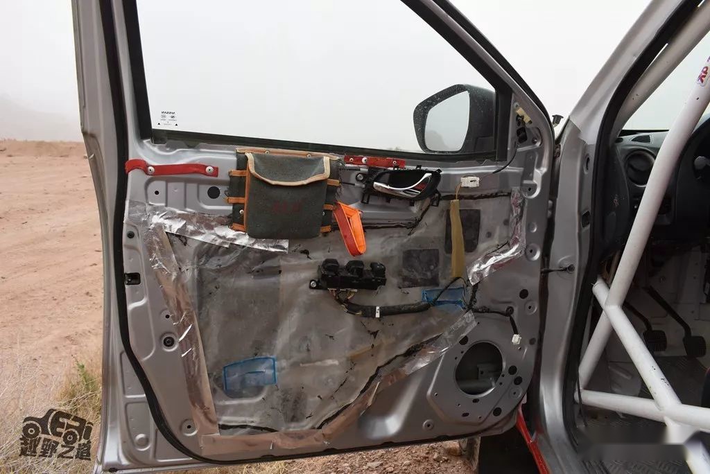

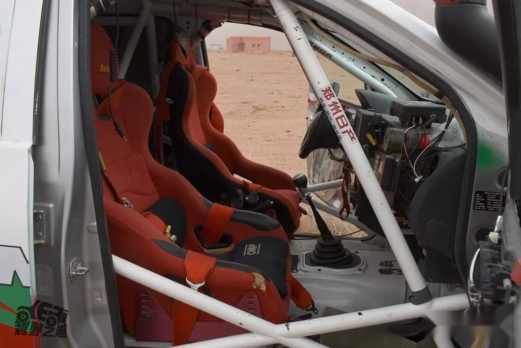

然后说说内部,打开门可以看到门板上能拆的全拆掉了,玻璃升降器得以保留,一切都是那么的简单。

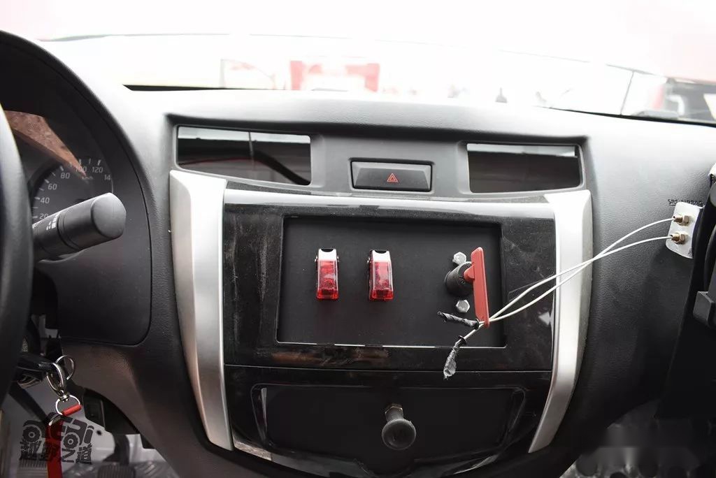

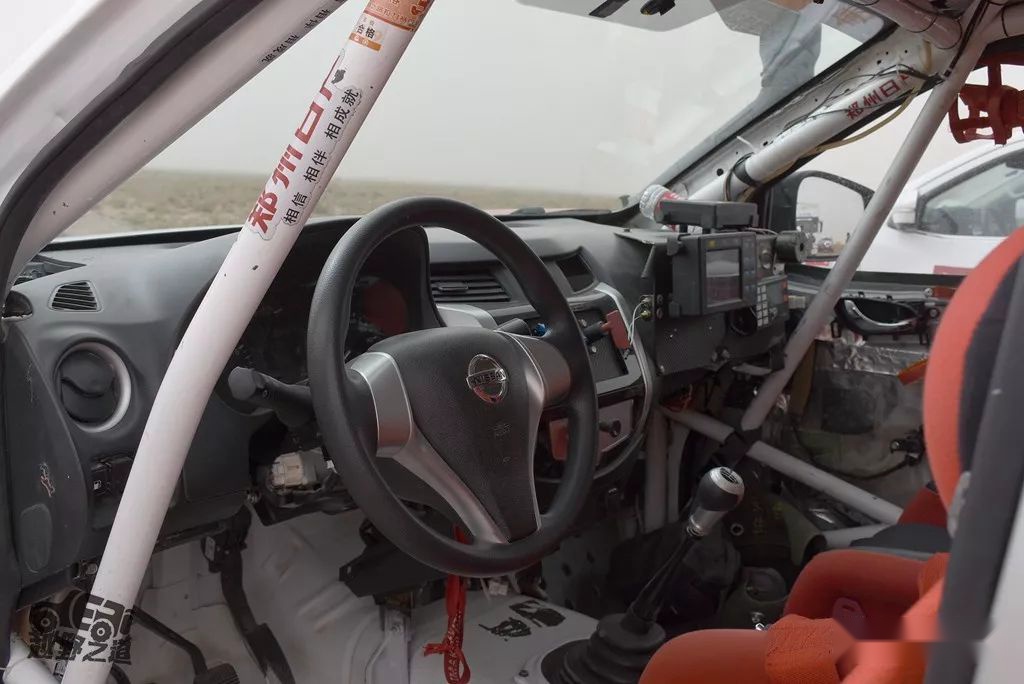

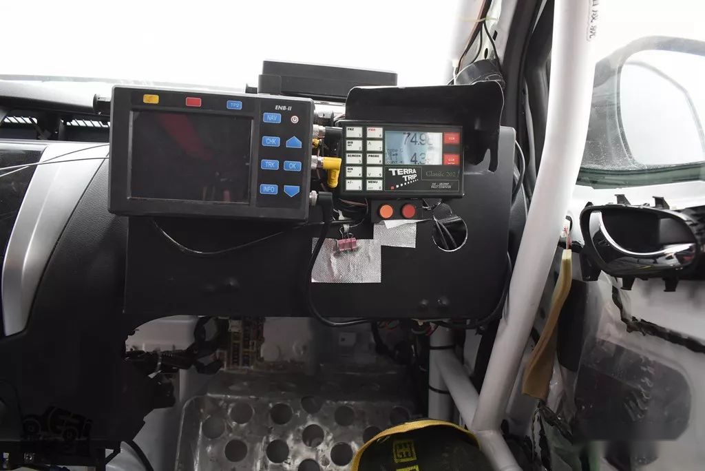

车内拆掉了不必要的内饰板、地胶、绒布等。重新焊接的防滚架足矣保护赛手和领航员的安全。仪表台被保留住了,什么空调按键、娱乐系统通通拆除,取而代之的是各种开关~四驱切换旋钮健在,功能性没变化。
赛车嘛,不用弄太细致,不过确实有点太糙了也·~~~这几个开关是控制副油箱供油和散热的。
领航员前面的面板也不少,路书、定位全部归领航员职责之内。

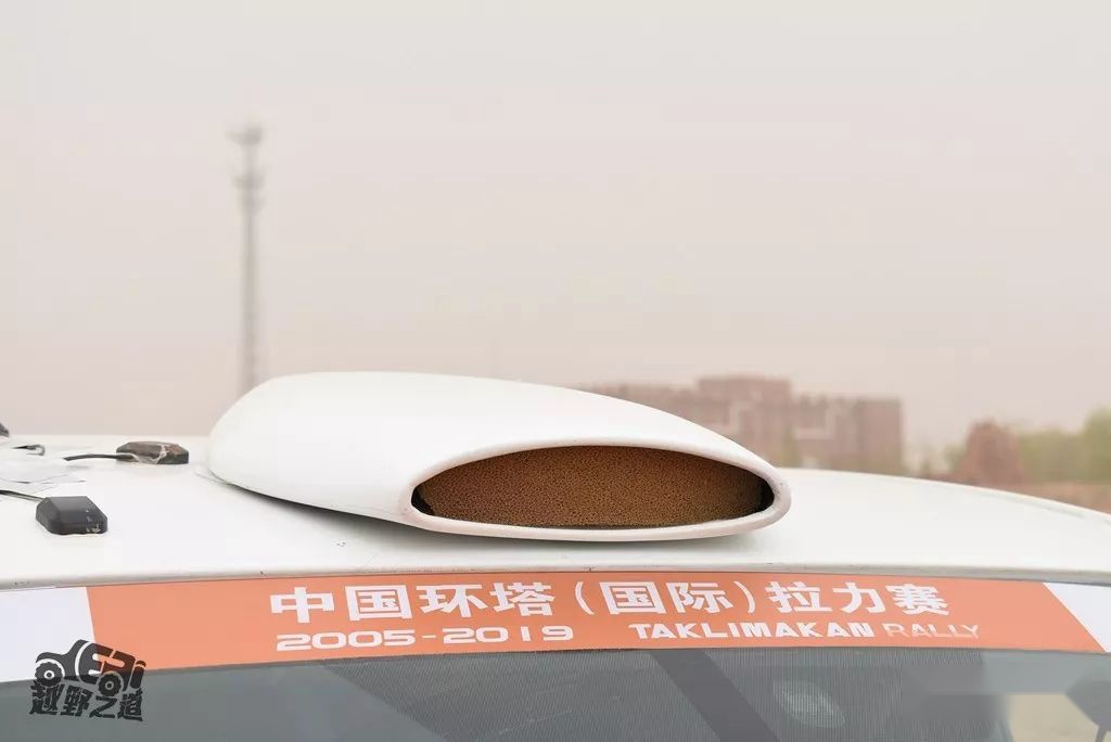

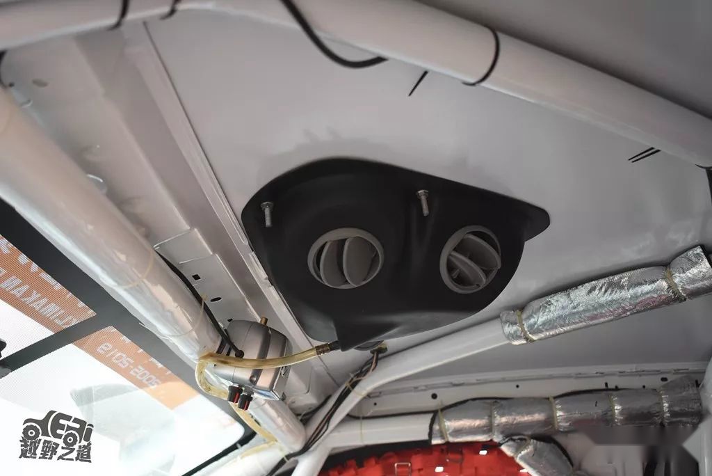

往上看,有个空调出风口的装置,因为原车空调已经拆掉了,所以在车顶留了个进气口。
外部有一个撞风的口,里面有个海绵过滤沙土。不过总觉得效果不明显·~~
赛车座椅肯定是标配,我试了一下,赛车座椅+防滚架,我基本上是做不进去的。可能我太胖了的缘故吧,换句话说,我如果想玩赛车的话,只能定制一个适合我身高的车。

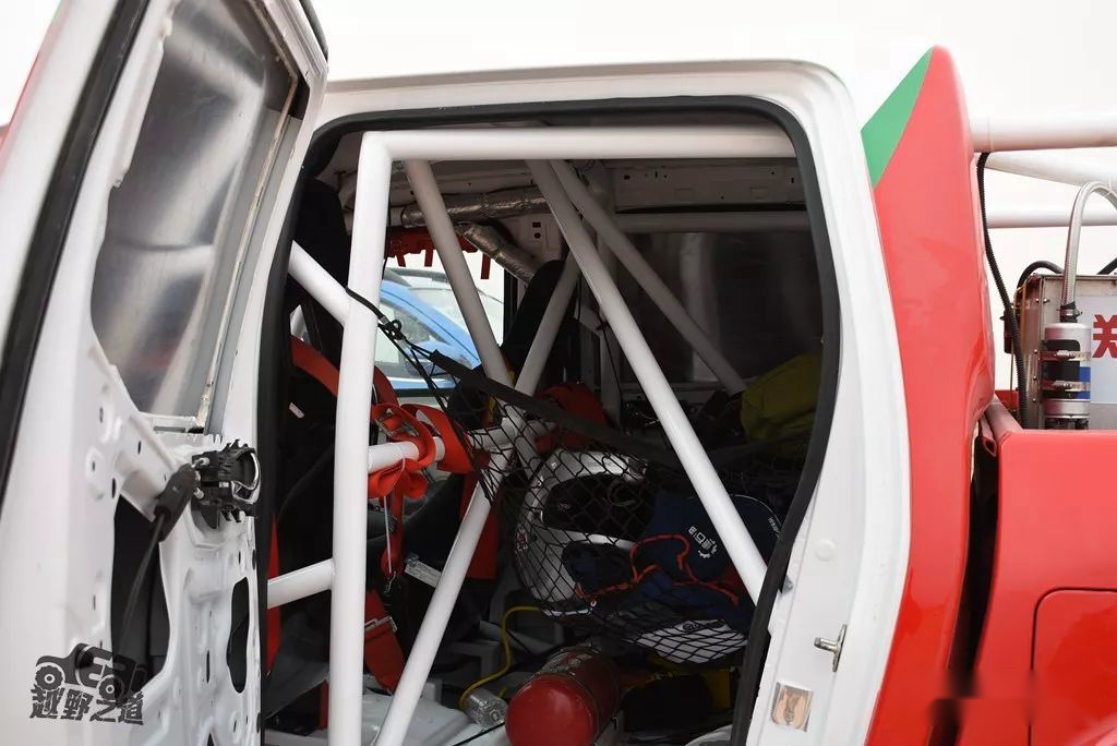

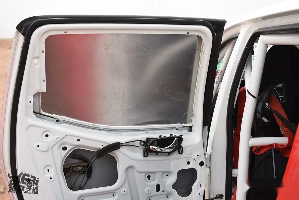

再说说后门,后门玻璃换成了镀锌板,并且完全封死。升降器什么的也就都不需要了。
后门的钢管结构内有很大空间,用于赛手日常用品的存放,头盔、靴子、等等。

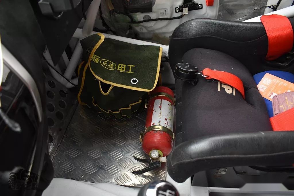

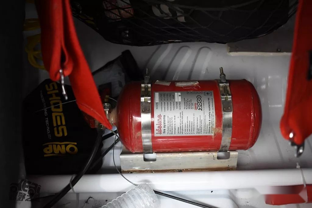

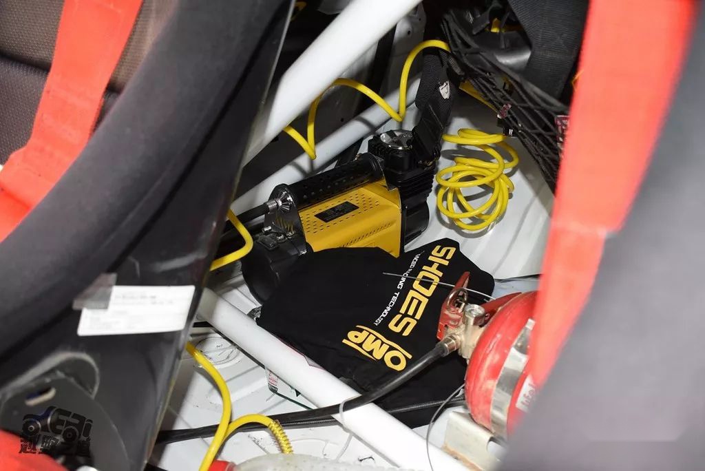

灭火器全车至少有两个,副驾驶座位下有一个小号的,后排地板上有一个大号的。
后排地板上固定的大号灭火器连通喷射管路,通过车内外的拉线进行控制。

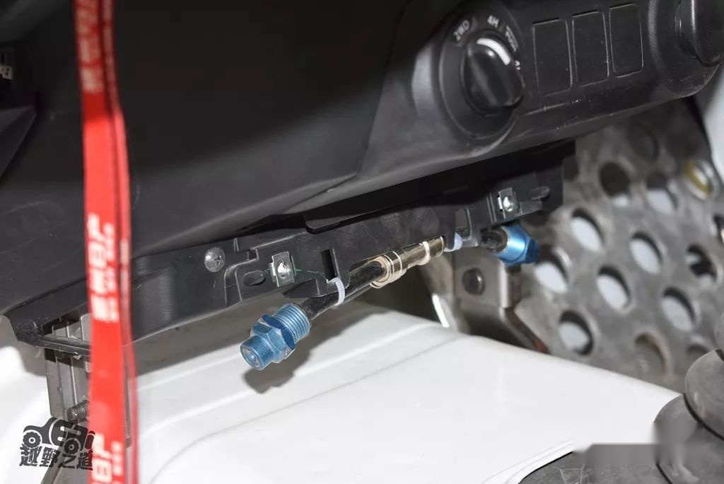

挡把前面有一个灭火器喷射口,用于车内主副驾区域的灭火。安全方面也算做足了,此外在车辆A柱的位置有应急车外灭火开关,用于特殊情况下车外施救灭火使用。
气泵采用的是150L/min的大功率气泵,不是什么大牌子,但根据我多年使用来看,效率蛮高的!

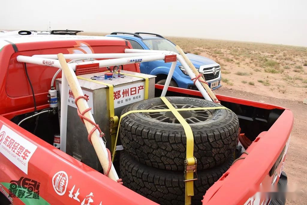

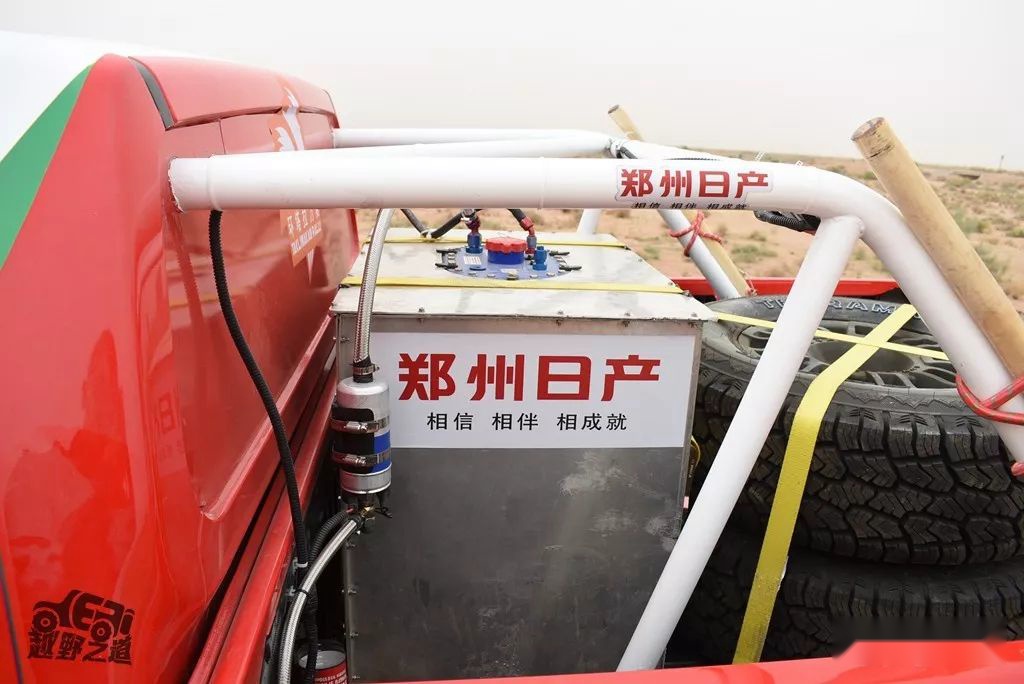

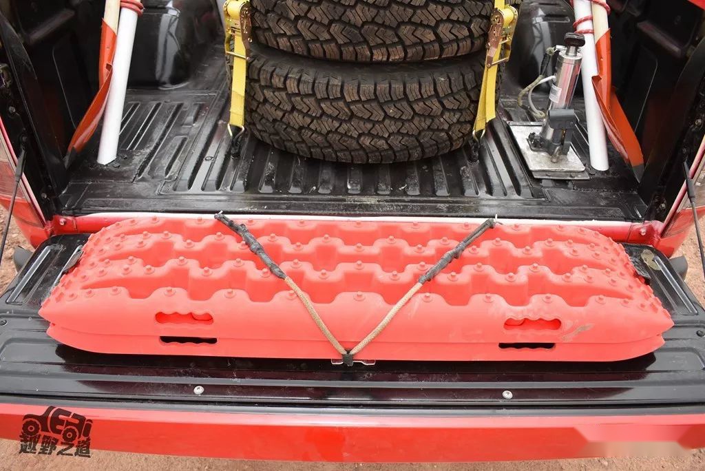

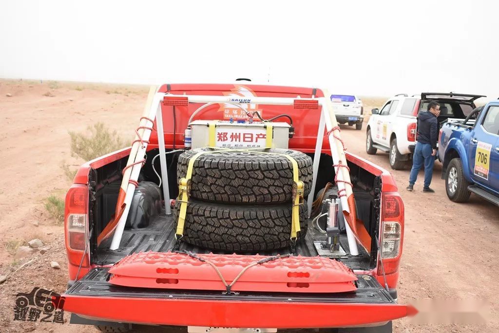

再来说说后货箱。因为纳瓦拉原车73L油箱可能无法应对几百公里的越野路况,所以需要加装副油箱,具体多大不太清楚,感觉至少应该有个100L吧。油泵、透气壶一应俱全。

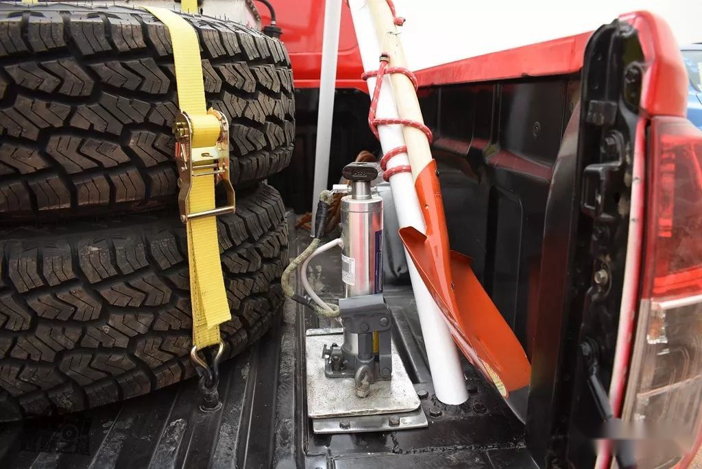

备胎也存放于后货箱内,其实总觉得竖立放置的备胎更帅一写,使用上可能也更方便一些~打开后尾门,两个沙板固定于此。其实也用过很多次,总觉得沙板费时费力,会耽误时间。

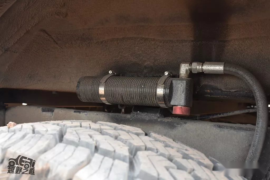

千斤顶固定在后地板上面,品牌是CESS的液压千斤顶,用着普遍感觉效果不错,相比于传统的猴爬杆,这个轻便,易安置,操作也简单。

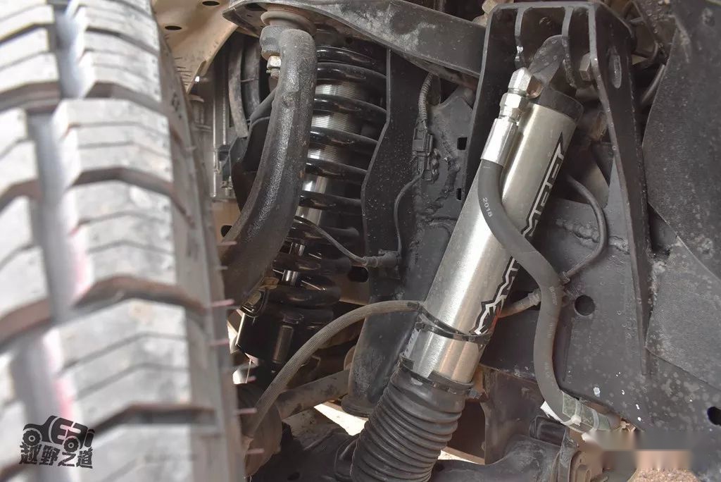

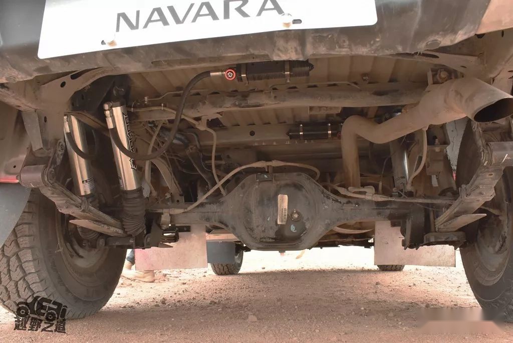

最后的聊聊悬挂,纳瓦拉赛车用的是黑曼巴的氮气减震器。前减震器由原车位的绞牙减震和后加装的氮气减震组成。氮气减震器的软管走管很有学问,要考虑到各种情况下时候会损坏,也要防止和车辆部件长期摩擦,一旦漏油后果还是很严重的。

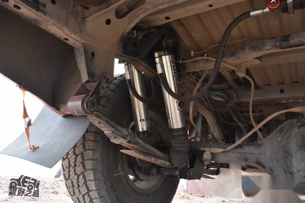

后桥的减震器也进行了升级,同样采用黑曼巴双减,支架是定做焊接的。氮气副桶固定在底盘上。

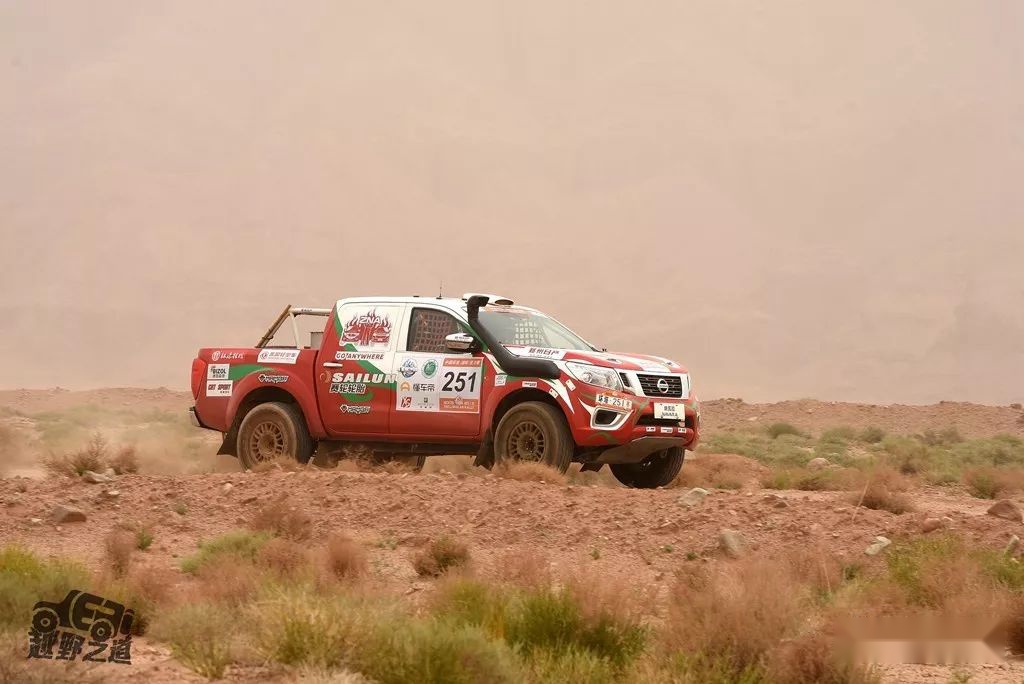

这些动态图是今天拍摄的,因为沙尘太大,天空看起来不那么透亮了~
有些照片还是看着挺有感觉的昂,让我有点喜欢上纳瓦拉了~话絮休烦,大家欣赏吧~后续我会整理一些环塔大营内其它车队的情况,和大家分享~~~敬请期待哦~
