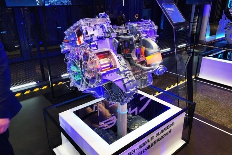

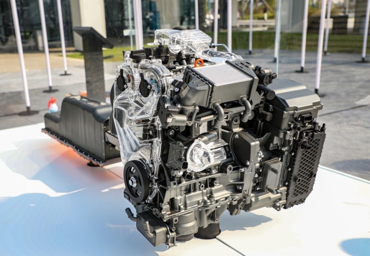

  比亚迪DM-i系列就是典型的日系混动技术路线(丰田THS、本田i-MMD)的延伸,典型的发动机+双电机的组合,其中,晓云1.5L/1.5T发动机的高热效率,也是通过阿特金森循环/米勒循环的高压缩比实现的,且皮带轮系的附件也是电驱。
比亚迪/长城/奇瑞/吉利,国产混动技术哪家强?
  既然是技术延伸,自然也会有差异,这重点体现在双电机电驱模块,比亚迪称其为EHS机电耦合系统。在这个模块,比亚迪使用了类似丰田THS的双轴布局,但电机功率比后者大得多,并且,其机电耦合时通过离合器进行的(类似本田),而不是丰田的行星齿轮组。从结构来看的话,比亚迪DM-i有点像是丰田THS和本田i-MMD的结合体,而且针对不同定位的车子,比亚迪EHS有多达三种型号,电机功率也不一样,高功率版方便Hold住唐DM-i这种大车,而兼容P4电桥(电四驱)则是基本操作。

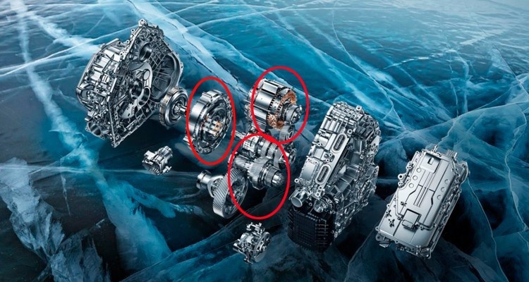

  思路上,柠檬DHT和比亚迪DM-i相似度很高,不同的是,柠檬DHT在发动机输出端增加了同轴齿轮,实现两个物理挡位的调速,TA的出现可以进一步优化发动机转速/功率/扭矩,让其可以在更宽的行驶工况下,耦合到整车动力输出之中,提高全场景下的适用性。
WEY玛奇朵DHT
  例如,米勒循环1.5T发动机在2500-3000rpm效率是最高的,如果没有变速,这个转速在车辆低速时是没法直接通过离合器传动到车子上的(会熄火),基本要60km/h时速才行。现在有了低挡位减速,就可以通过放大扭矩让发动机介入驱动,且不会偏离转速的高效区间,30km/h就行。而且,在这个“减速挡位”下,如果发动机功率输出富裕(车速低,必然功率过剩),多余的动力也会带动同轴发电机进行发电,储存到电池中,反正插混车电池容量够大。

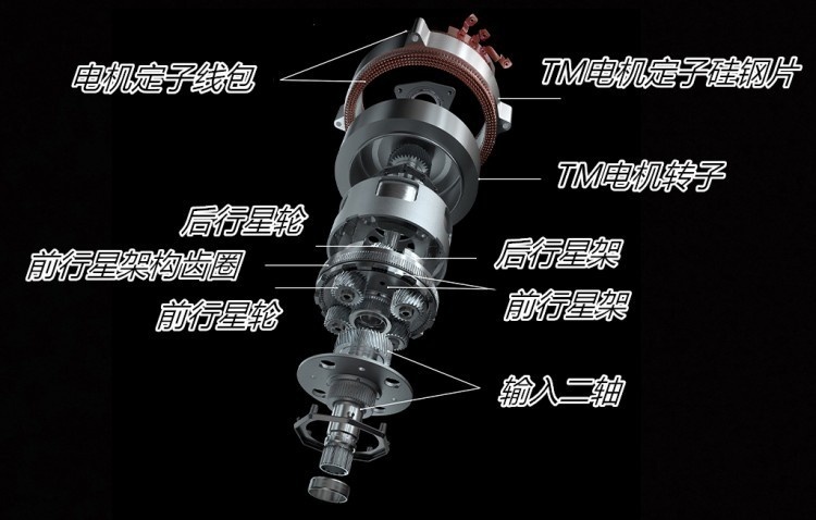

  这波“反向缝合”不得不让人感叹——只要思想不滑坡,办法总比困难多。按照之前官方发布的结构剖析图,1.5TD发动机、电机1、行星齿轮组、电机2位于同一条轴线上,其中的行星齿轮组也有三个物理挡位,可以整合左边的动力输出,并与右侧电机进行耦合,进而直接驱动前桥半轴。
  物理挡位的优势和上面的奇瑞鲲鹏DHT一样,且这种同轴布局方式从机械结构上看起来更有美感,但会让整个动力系统横向宽度增加,反而影响功能性。好在,星越 L Hi·X搭载的1.5TD发动机采用的是直列三缸制式,这一定程度上压缩了宽度,还是能够“塞入”机舱内的。

  除此之外,目前星越L Hi·X并没有配备大容量电池组和外接电源结构,是一台蓝牌混动车。但其实这套系统是能够兼容绿牌插混的,甚至同样可以衍生出多个版本,例如2.0TM版本放在领克旗下的豪车上,或者取消行星齿轮组的版本,可以进一步压缩尺寸放到更小的帝豪家族上。最近消息显示,正在测试的帝豪L Hi·X就是一台绿牌插混车。
