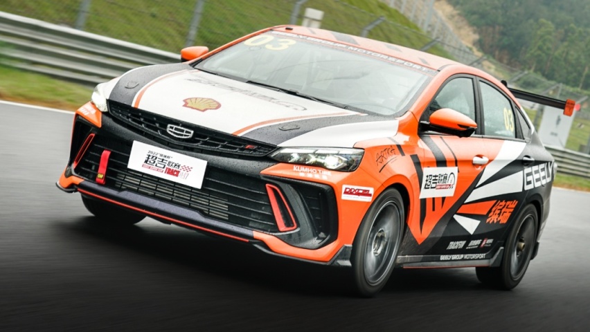

这项赛事既然叫做“超吉联赛”,那比赛用车自然也会是吉利的自家车型了,毕竟这样才能让参赛者领略到吉利车型的运动性能,以及起到汽车赛事自诞生之初的宣传作用。而今年的超吉联赛比赛用车,则是于5月份刚刚上市的缤瑞COOL车型,并且为了满足汽车比赛的性能、安全等需求,这台车也进行了一定的改装。而我今天来到厦门赛车场的目的,就是来替大家提前感受一下这台车究竟开着如何,并且探究一下缤瑞COOL这台车的运动潜力!

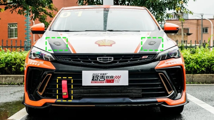

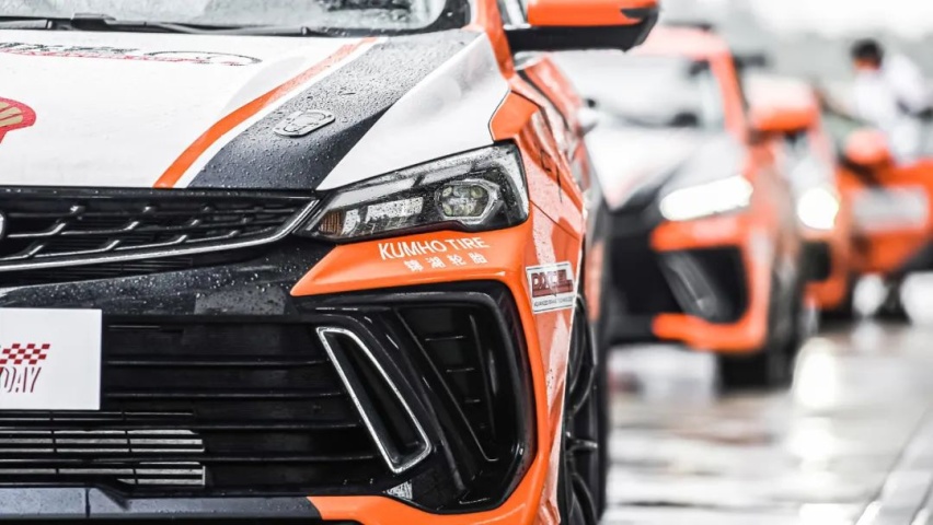

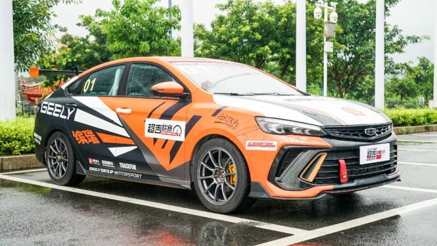

在改装方面,缤瑞COOL赛车的前脸并没有进行太大的改动,只是通过加装赛用的机盖锁(上图绿色区域),来避免比赛过程中原厂机盖锁可能失效所引发的机盖掀起问题。此外,车辆的拖车钩区域还被预装了来自OMP的拖车带(上图黄色区域),以便赛车发生事故时,可以被快速拖离赛道。

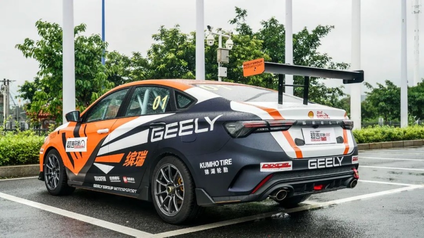

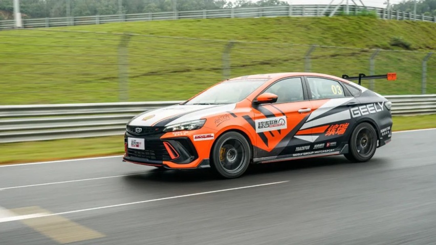

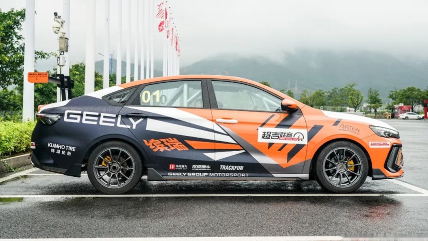

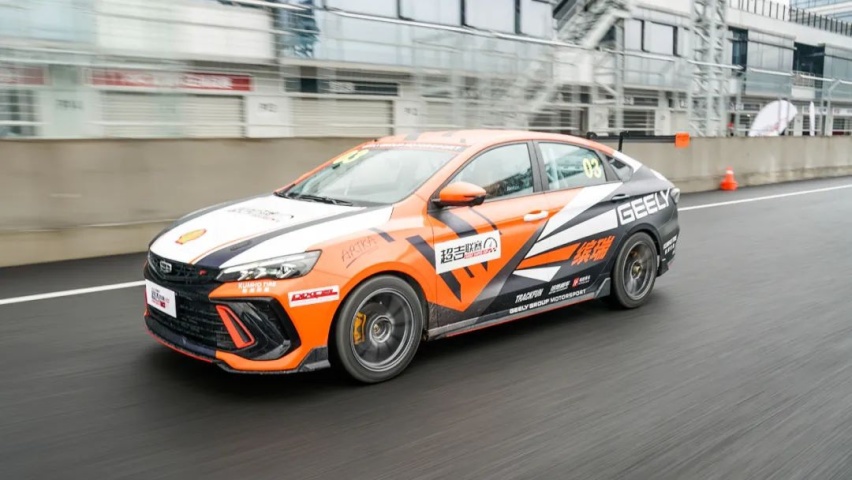

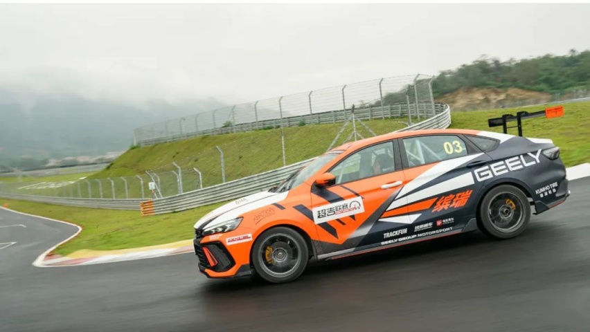

车侧方面,赛车版缤瑞COOL明显比民用版低矮了不少,这是因为它换装了一套可调绞牙避震,并且品牌还选择了与领克WTCR赛车一样的、号称殿堂级避震器的OHLINS。这不禁让我对它的操控充满了幻想,毕竟对于我这种穷苦车迷而言,OHLINS这种尤物只会存在于我的春梦里!

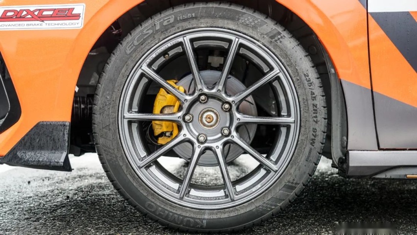

除了更低矮的车身,这台缤瑞COOL赛车的轮圈样式也与量产版不同。但不同于选用OHLINS避震器的不惜成本做法,这台车的轮圈选择了ARTKA出品的、市售价格不超过1000元/只的17寸旋压铸造轮圈,并且轮胎从原厂700元一条的205mm宽度的马牌UC6,更换成了400元一条、宽度为235mm的锦湖翼驰达 HS81运动型轮胎。

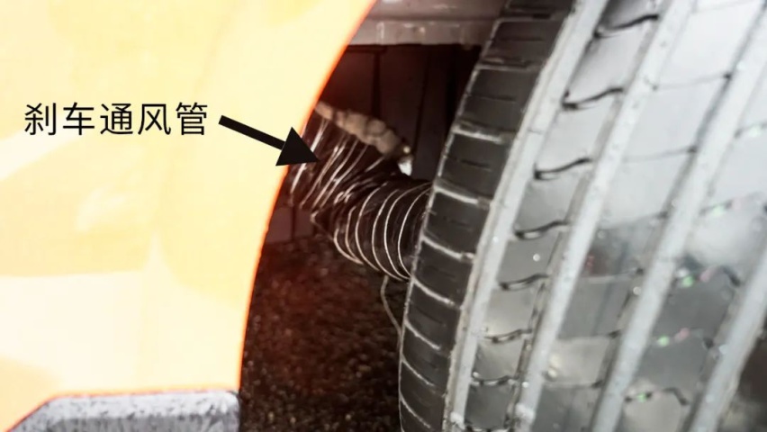

而在刹车方面,缤瑞COOL赛车同样选择了价格不贵、但效果明显的高性价比方案,即通过使用耐900°C高温的Dixcel刹车片 + 划线刹车盘 + 刹车通风,来大幅提升刹车系统的抗热衰减能力,从而避免一般民用车在赛道上跑不了两圈,刹车性能就会大幅下降的问题,以及由于刹车系统不耐高温所导致的刹车盘、片异常损耗问题。

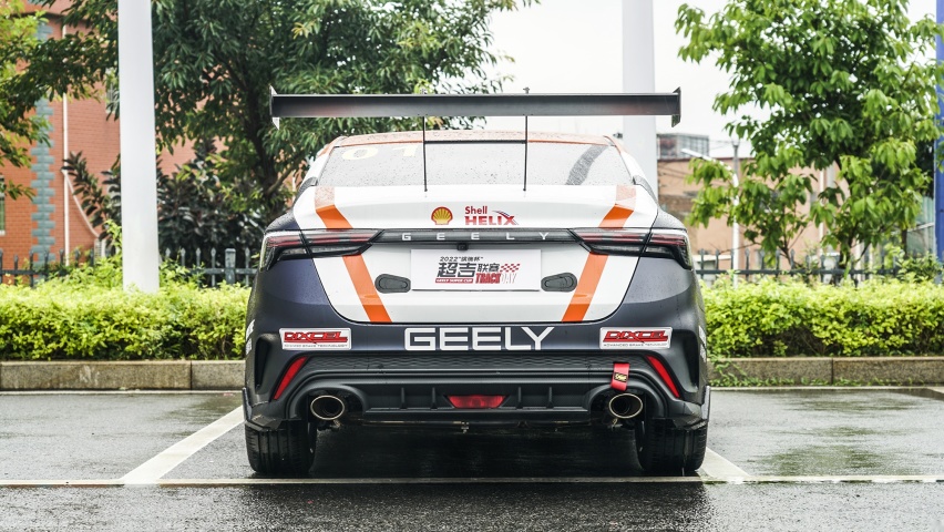

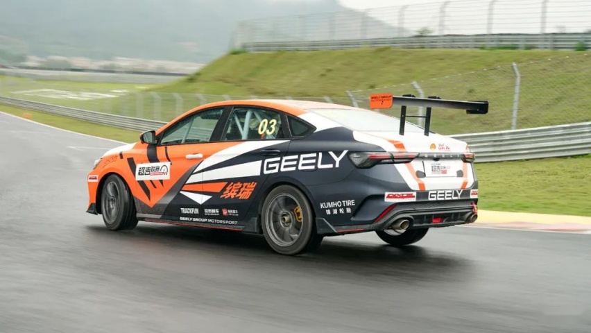

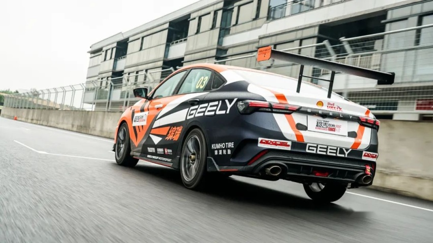

相比起前脸、车侧不起眼的改动,与车顶齐平的巨大鹅颈式尾翼让缤瑞COOL赛车的车尾成为了整台车最拉风的地方。虽然官方没有公布缤瑞COOL加装这个尾翼后的下压力数据,但根据我对空气动力学的浅显理解来看,把尾翼升到这个高度可以有效避免空气流量被后车窗以及尾箱盖分走,所以能最大程度发挥出尾翼的效能,在高速行驶时为车尾提供充足的下压力。不仅如此,这套尾翼还预留了多个调节尾翼角度的孔位,可以根据车手的车辆操控特性需求来调整下压力的大小。
而车尾下方的排气虽然看起来跟原厂一样都采用了双边单出的布局,但由于赛车不需要考虑排放问题,所以这台缤瑞COOL便通过更换全段直通排气的方式,换来了相当炸裂的声浪。只可惜由于车辆在静止状态下都有限制发动机转速、涡轮压力的保护程序,所以排气在原地轰油门时无法像行驶中那样发出啪啪的放炮声。

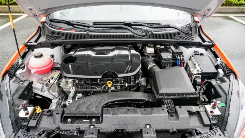

至于动力部分,这台缤瑞COOL赛车除了换装全段直通排气以外,就没有进行任何改动了。依旧维持了原厂181马力的四缸1.5T发动机 + 7速湿式双离合器变速箱组合。不过,当你打开引擎盖后就会发现,这台车还是对机舱内部进行了一定的赛用优(tou)化(qing),因为我找遍整个机舱也没有看到空调压缩机及其管路。

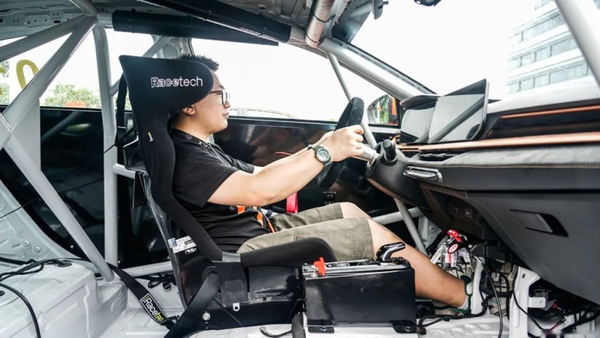

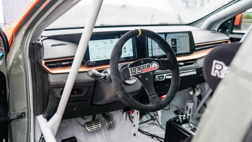

为了减重,缤瑞COOL赛车对车厢内部也进行了大幅的简化,不仅拆除了地板、副驾、后排座椅,而且就连中央通道的内饰板也进行了拆除。在进行了充足的减重后,下面就该为满足比赛的安全性进行一些升级了。首先,为了保证车厢能在发生翻滚事故时不会侵犯车手的生存空间,所以这台缤瑞COOL赛车按照FIA的要求对车厢内部进行了防滚架的加装。其次,为了避免赛车碰撞后起火对车手造成伤害,这台车还加装了自动灭火器,可以为车手留出足够的逃生时间。而在仪表方面,由于缤瑞COOL赛车没有对动力系统进行改装,同时也没有使用赛用电脑程序的关系,所以这原厂动力的缤瑞COOL依旧可以采用原厂的中控双联屏来显示转速、车速等行车数据。
为了尽可能向真正的赛车靠拢,工程师选择直接将座椅固定在了缤瑞COOL赛车的底盘上。这样做的好处是可以最大程度增加座椅与车辆底盘之间的连接刚度,但缺点就是座椅将不再具备前后、上下的调整功能。所以当裸高只有172cm的我坐进去之后,就出现了腿部距离尚可,但视线高度仅与窗线持平的尴尬,以至于我在赛道上跟着其它赛车时,前车尾翼以下都会成为我的盲区......

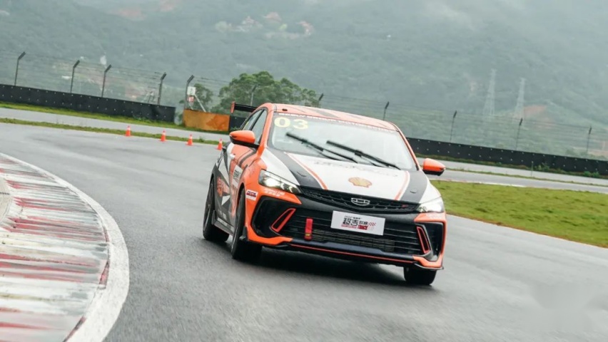

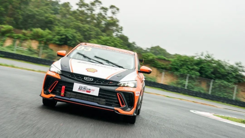

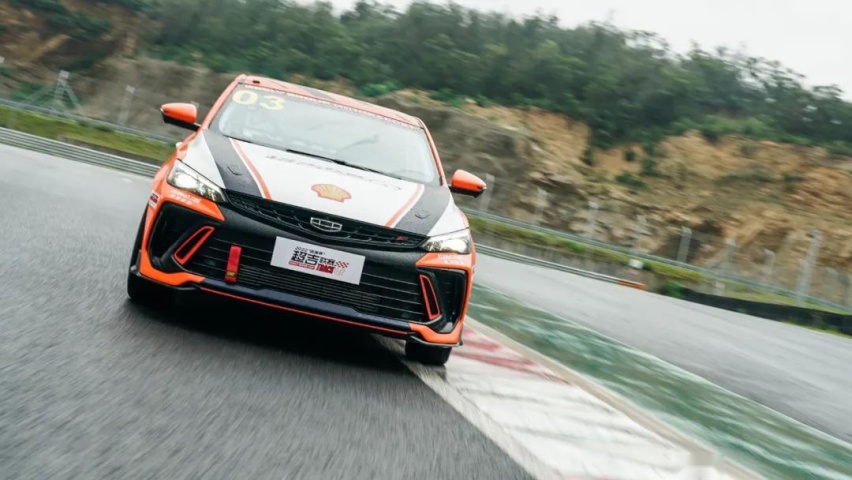

可当我驶上赛道后,这台缤瑞COOL在进入第一个弯角时的转向响应就将我惊艳了一把,车头在我转动方向盘的一瞬间,就已经建立了转向角度,没有丝毫的拖沓。虽然这样的凌厉操控跟这台车使用了可以大幅增加扭转刚性的防滚架有一定关系,但这同时也说明了,这套来自锦湖的HS81轮胎具备着出众的湿地表现,否则车头是不可能在毫秒间就建立起响应的。
而在出弯进入加速阶段后,这台缤瑞COOL给我带来的第二个反馈惊喜则来自它的7速湿式双离合器变速箱。因为当我深踩油门准备加速时,这台变速箱毫不迟疑地就降到了当前允许的最低挡位,并且在随后的车速攀升中,还为我带来了毫不拖沓的升挡过程。可以说,要不是这台变速箱在换挡时没有冲击感,否则我真的会以为工程师偷偷给这台车换了一台赛用的、可以自动换挡的序列式变速箱!而面对如此凌厉的换挡表现,我又开始怀疑工程师对这台车的变速箱程序进行了赛道特调,于是赛后我专门去找了工程师询问,对方表示缤瑞COOL赛车的动力系统确实与量产版是一样的,这也就意味着量产版缤瑞COOL的双离合变速箱表现确实够足够运动了......
需要强调的是,出色的换挡速度并不意味着这台变速箱的赛道表现就是完美的,这是因为它缺少了一项对于赛道来说至关重要的功能--手动模式!并且车辆还没有换挡拨片!要知道,对于一台行驶在湿滑赛道的前驱车来说,最快的出弯方式绝非是无脑踩下地板油,因为这样操作只会让前轮打滑,从而失去导向性、并使动力白白流失。可如果我在出弯时采用循序渐进地开油方式,使轮胎抓地力最大化,那这台车由于缺少能将挡位锁住的手动模式,所以即使在运动模式下,它都会将我的小角度油门理解成我在日常佛系驾驶,并在离红线转速还有不少距离的时候开始进行升挡......而当随后车身摆正准备进入全力加速环节时,车辆所处的较高挡位又无法释放最大的动力,于是我又得踩下地板油去激发变速箱把挡位重新降回去才行......而这一来一回的升降挡动作,就会不可避免地对出弯效率以及操作流畅度造成负面影响了。
虽然缺乏手动模式让我在驾驶缤瑞COOL赛车时略感不爽,并开始怀念起上次参加超吉联赛时驾驶的手动帝豪GL赛车,但如果真让我在两台车中选一台参赛座驾的话,那我还是会毫不犹豫选择这台缤瑞COOL的。因为相比起当时只有133马力1.4T发动机的帝豪GL赛车来说,缤瑞COOL这台拥有着最大181马力、290牛·米的1.5T发动机在提速上可要迅猛太多了!即使我在80km/h以上的时速踩下地板油,这台1.5T发动机充沛的动力依然可以让缤瑞COOL的前轮在这样湿滑的赛道上出现明显的打滑现象,与之前我驾驶帝豪GL赛车一上80km/h就提速困难的状态形成了鲜明对比!

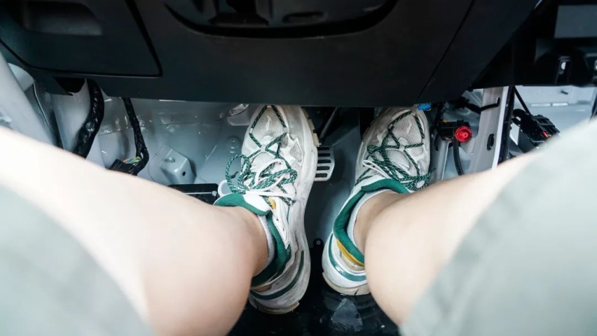

不仅如此,得益于缤瑞COOL赛车使用了自动变速箱,并且还为车手提供了可以将身体牢牢固定住的赛车座椅 + 5点式安全带,所以我终于可以使出自己擅长的左脚刹车跑法,而不用担心因为少了左脚的支撑,在过弯时被甩飞了!更令人惊喜的是,缤瑞COOL赛车的刹车制动力释放非常线性,很好地避免了左脚刹车容易踩大带来的过度减速问题。与此同时,Dixcel 900°C刹车片带来的强大制动力,还可以瞬间将这台经过“偷轻”的缤瑞COOL赛车按住!因此无论是面对弯前的重刹,还是弯中的循迹刹车,我在缤瑞COOL上使用左脚刹车都没有感觉到任何的异样,与我这次来到厦门前、在家里偷偷在模拟器上开着性能车跑厦门国际赛道的感觉几乎一样!
最后我们来聊聊缤瑞COOL赛车的整体操控性。提到操控,就不得不提它使用的那四根高贵的OHLINS避震器了。要知道,厦门赛车场的路肩还是比较高的,但我为了能做出最好的圈速成绩,所以即使天空在下雨,我也冒着可能失控的风险,选择了压路肩这种可以通过拉宽车辆走线来提升圈速的跑法。此时此刻,避震器吸震能力的好坏,就成为了决定我压路肩后能否幸存的关键!经过我一整圈压路肩的全力Push来看,这四根OHLINS的表现确实对得起它3万块的天价。因为无论是应对车轮上、下路肩的那一下,还是压上去之后的连续跳动,这套避震都能让四条轮胎尽可能保持住贴地的状态,让我完全不用担心因为轮胎抓地力丧失导致的Game Over。
而在车辆的整体操控取向方面,工程师并没有像打造专业前驱赛车那样,为缤瑞COOL赛车赋予一个能提升过弯速度的超级活分车尾,反而是为它选择了中性偏推头的调校方式。因此即使我开着这台车在附着力不好的湿滑赛道上采用大力制动、并衔接循迹刹车入弯,它的车尾也不会出现明显的滑动。吉利工程师之所以会采取这样的调校策略,我感觉主要是因为“超吉联赛”面向的是社会层面的汽车爱好者,他们大多并非专业车手,所以在面对不安分的车尾时,赛道经验较少的朋友难免会心生恐惧,最终轻则造成在赛道上蹑手蹑脚放不开,重则甚至还会因为控制不好活分车尾,在过弯时出现意外打转与其它参赛选手发生碰撞。所以工程师为缤瑞COOL赛车选择中性偏推头的调校方式我是赞同的。
