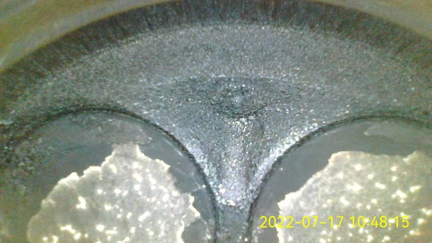

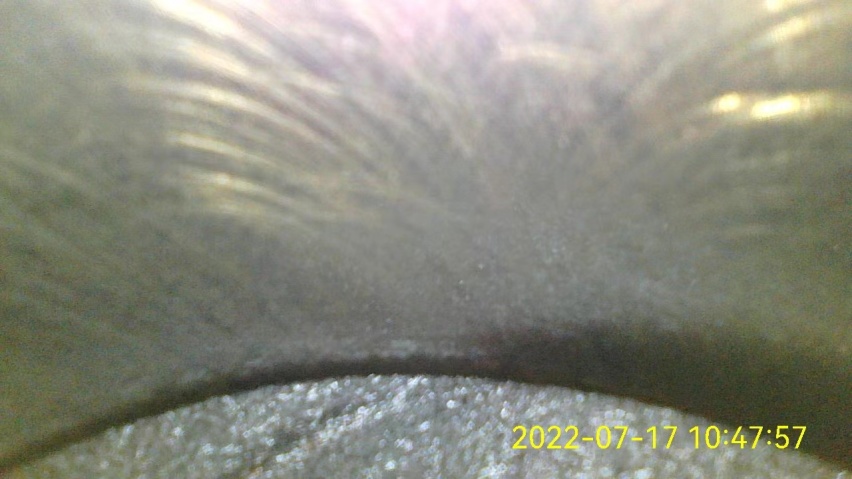

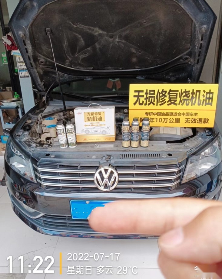

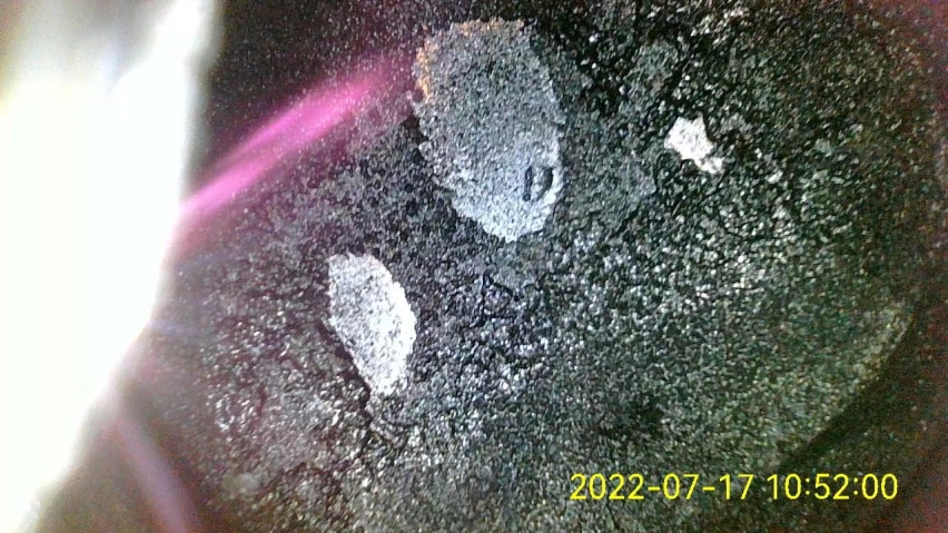

开始修复先做好记录,分别把里程表和缸内的情况最好记录,方便前后对比,以免不知道到底效果如何,这是我最后的一次努力尝试,失败了就大修。好歹缸内清洁的干净也是有收获的,总比我之前用那么多的pea类的清洁剂没有效果强,下面就可以看到,积碳非常的严重,修复前我就是这样想的。

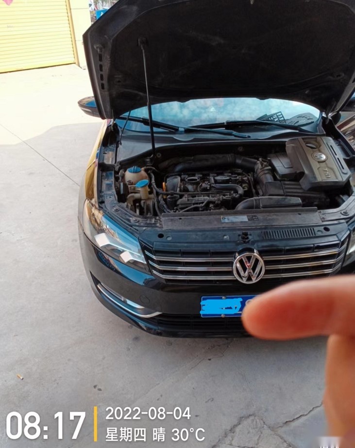

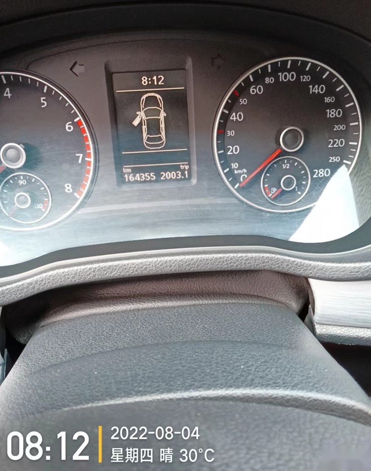

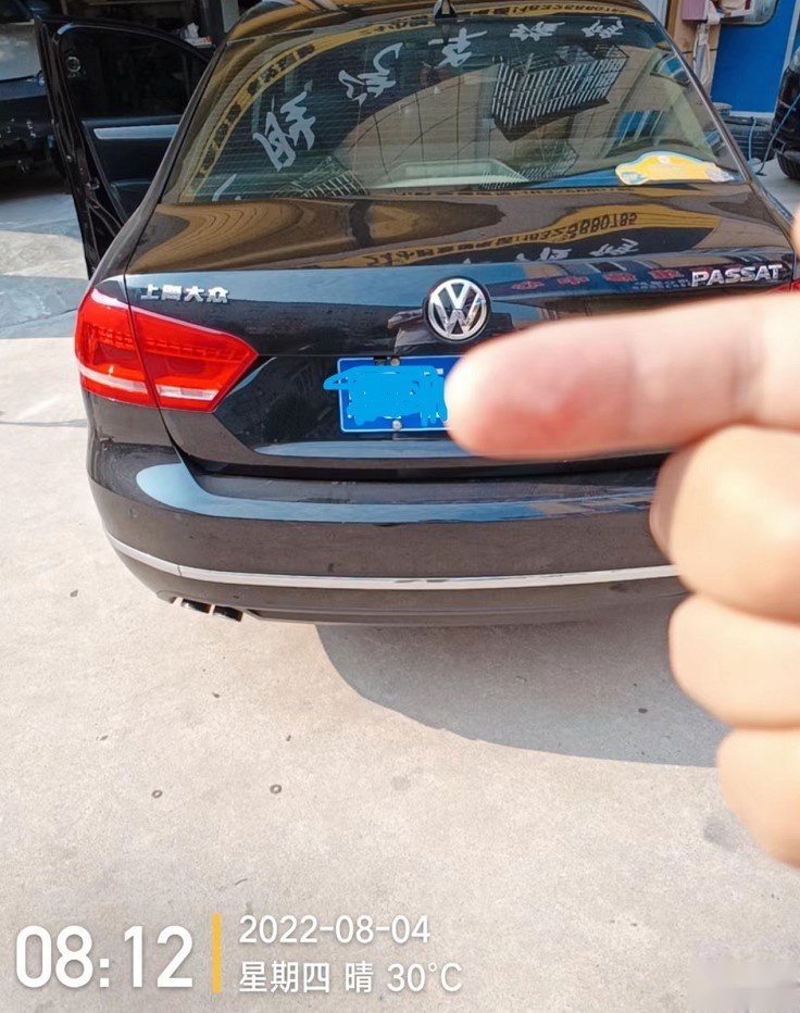

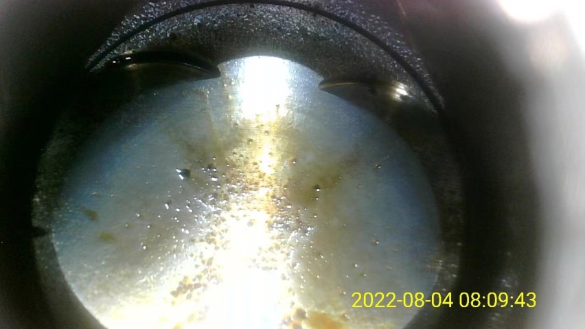

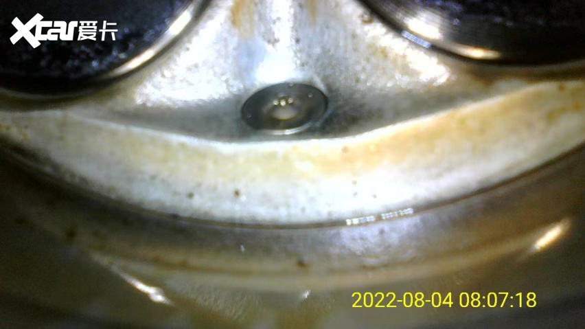

到杭州跑了个来回,就当做是边自驾边修复烧机油,一路走来也是满满美景,一个来回就是2000公里,修复了三箱半的里程吧,似乎机油消耗没有下降一升,机油尺稳定在中线位置,我出发前机油是在上线的位置。至于沿途自驾的美景我就放到最后来欣赏。先说回来后的复查,最直观的检查是查看活塞顶的清洁效果,因为我之前经常用PEA类的清洁剂效果并不好,因此没有抱有太大的期望,检查的结果超出意料之外。活塞金属本色出来了,喷油嘴也是金属本色了,太稀罕了下面的组图
通过以上的缸内检查,发现效率太快了,堪比干冰清洁,但是清洁更全面,喷油嘴油路缸内都清洁到了。我和检查的师傅互相对视,两张O型的嘴和一对瞳孔放大的眼睛对视着,不知道说什么。师傅拔下机油尺,测试3次,确定机油尺在中间的线。
