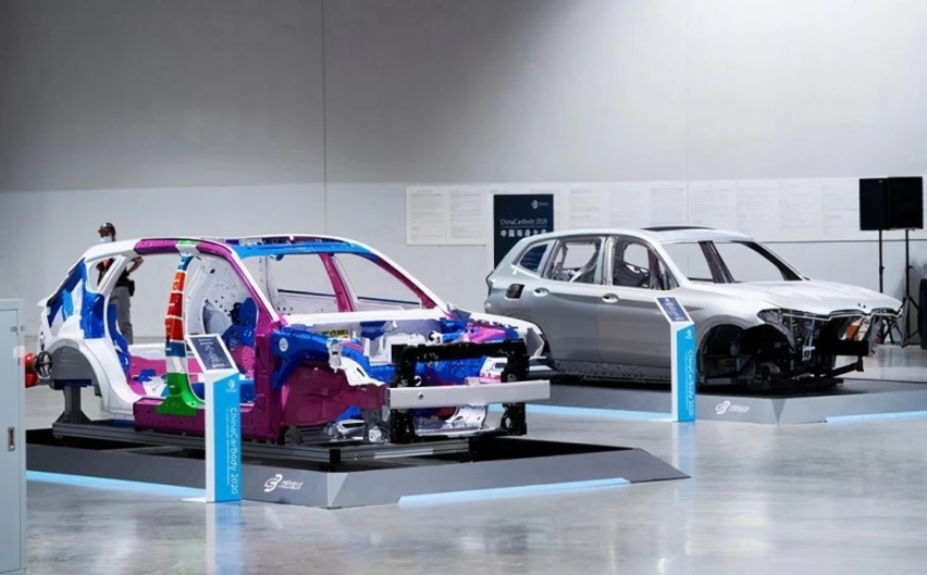

其实“全铝车身”并不是白车身全部采用了全铝的材质,大众口中的“全铝车身”只是车身所使用的铝合金材质超过了白车身钢材质的比例。铝制车身所采用的“铝”不仅仅只是铝这么简单,而是加入了其他金属材质的铝合金。铝合金相对于纯铝的强度和硬度更高,在经过热处理之后,抗拉强度能够超过600MPa,和低碳钢相比而言,强度更高、重量更轻。在发生碰撞时,能量吸收能力更强,是作为车身变形区的理想材料。

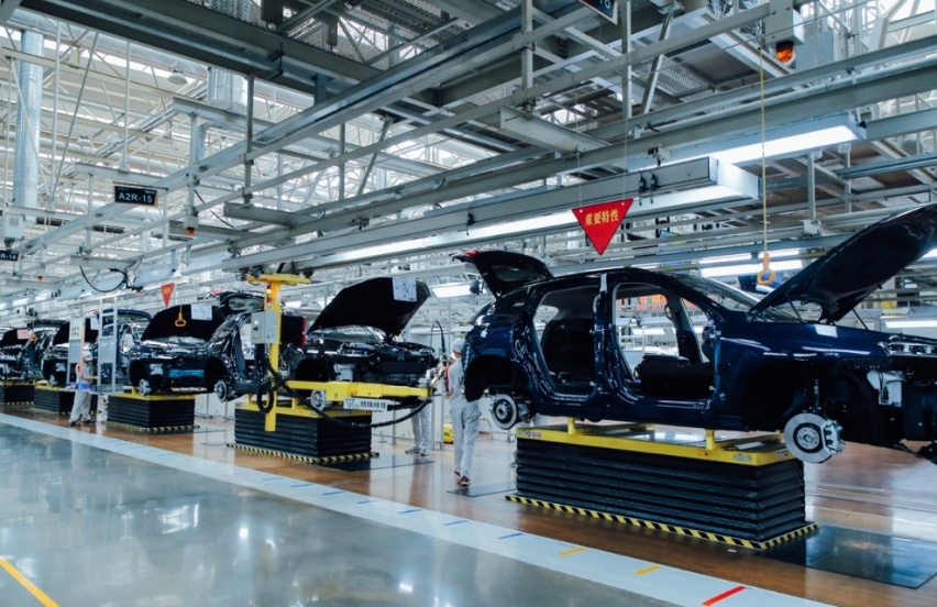

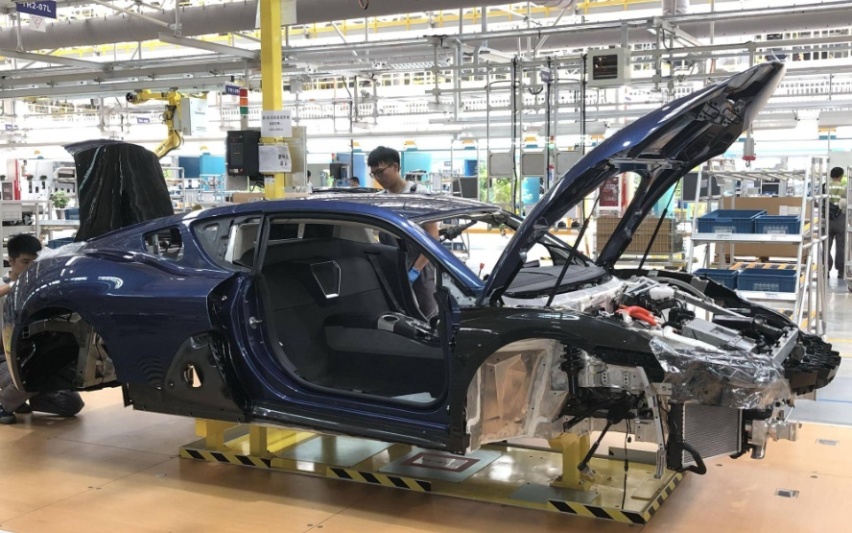

“全铝车身”的加工难度大,成本高。在焊接时对于工艺精度要求更高,焊接工艺是影响车厂能否制造“全铝车身”的重要因素。可偏偏铝板韧性差,冲压的难度较高,铝板的冲压成型与钢板相比要求设备与工艺的精度更高,制造成本就直线上升了。

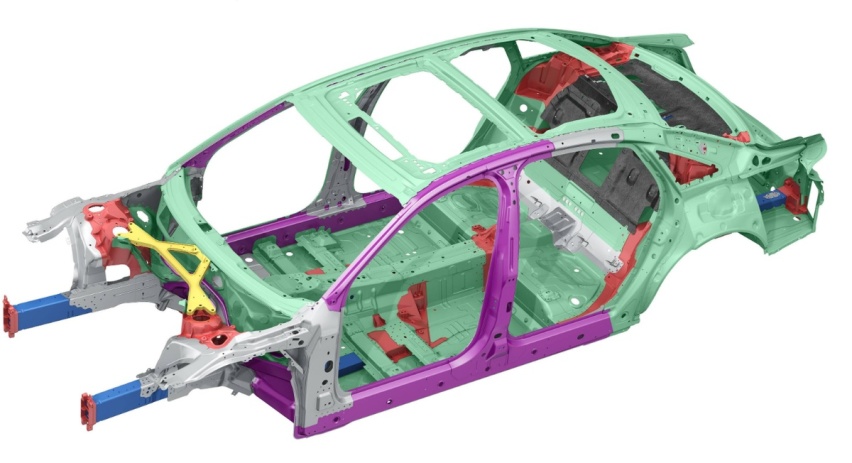

“全铝车身”在起初确实材料强度优于钢材,但是后期随着热成型钢材的出现,超高强度热成型钢材的强度已经超过了1800 MPa,超过铝材的4倍,但是密度不到铝的4倍,比强度已经大大超过了铝材。随着汽车安全法规的要求变高,只有超高强度的热成型钢材才能满足车身轻量化的同时能够保证乘员舱不变形。

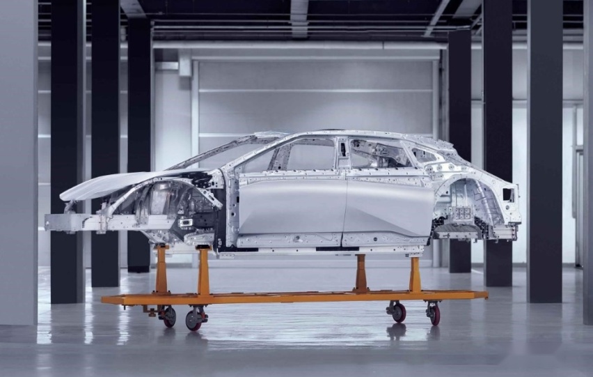

铝合金本身的强度其实不低,但是容易变形,一旦受到外力施压,就容易溃缩。这也就导致在用车时出现了维修费用高的问题。铝的延展性差,而且因为加工难的问题,导致铝合金的车身覆盖件钣金难度极大,一般发生事故出现损伤时,只能整块覆盖件更换。
