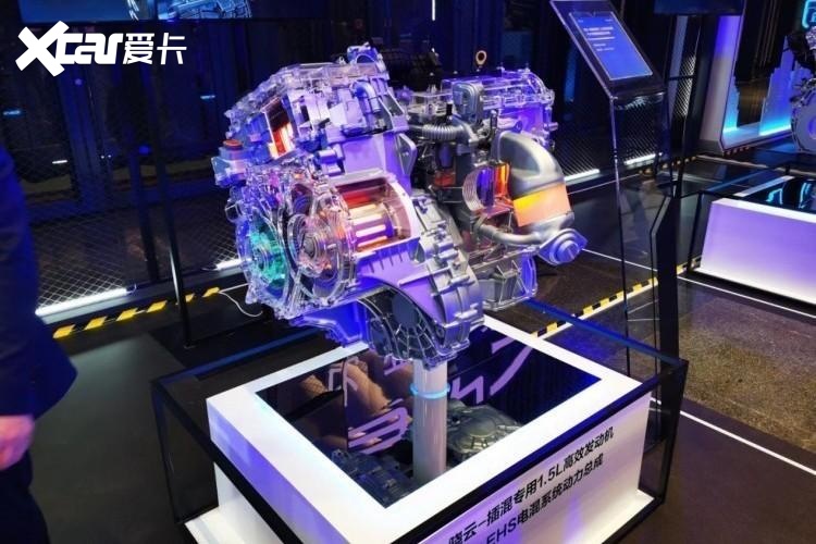

比亚迪DM-i:专用内燃机+双电机
同样的,目前一线自主车企也都是类似的技术路线,比亚迪DM-i全系都是绿牌插混,因为TA电池供应链自给自足,而像长城柠檬DHT、吉利雷神Hi·X这种则蓝牌混动和绿牌插混都有(主打蓝牌),也初步形成了规模,且具备中高端市场的发展潜力。

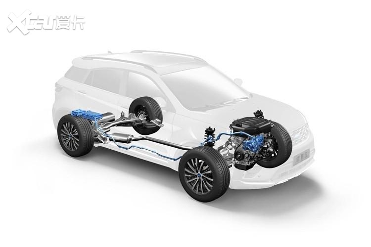

宝马530 Le:单电机P2混动布局
从国内现役混动产品格局来看,德系车对绿牌混动的态度要保守得多。甭管是20万价位的帕萨特PHEV,还是宝马530 Le、奔驰C 350 el豪车市场,产品本身的技术应用以及油耗表现,也远不如中日系“能打”,这也造成了目前德系极低的绿牌插混市占率,还不如蓝牌的凯美瑞双擎、雷克萨斯ES300h火爆。

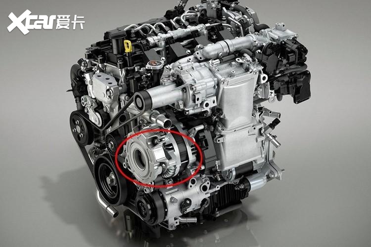

本质上,所谓轻混技术,就是工作电压&功率都明显低于正统混动的技术,目前主流的都是48V,功率则大多在20kW以内,也有24V轻混(马自达那台2.0L压燃机)。而从结构原理来看,目前市场出现的轻混技术大多为P0布局,也都是基于燃油车改造而来,成本低、门槛低,这对于主打燃油车的企业无疑是好消息,但相应的,其各项指标(特别是油耗)则不如正统轻混。
蓝/黄牌车快消亡了?德系BBA,正“解锁”燃油车新姿势
马自达SKYACTIV-X 2.0L发动机:24V BSG电机

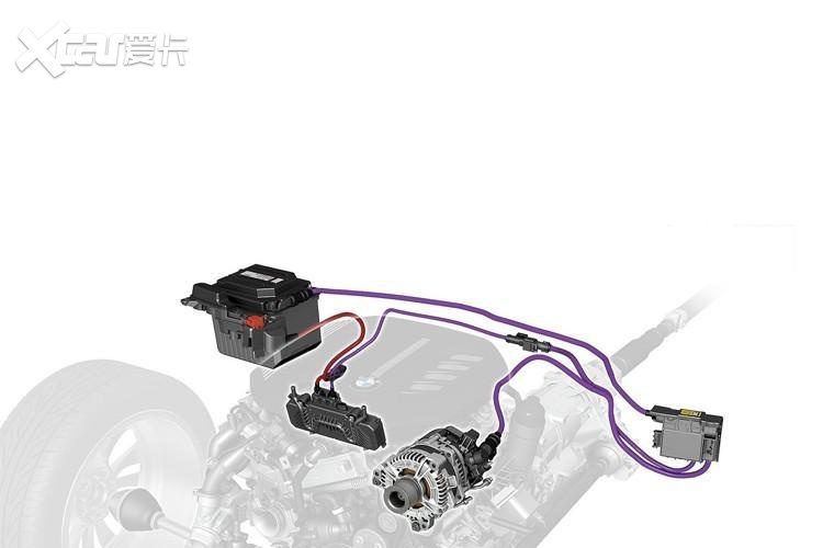

P0布局轻混的所有组件(很简单)

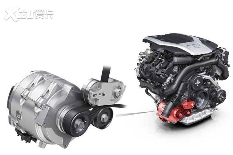

最浅层的就是市面上最常见的BGS 48V轻混技术,即在燃油车的基础上,将原本的启动电机换成更高功率,且支持能量回收、断油滑行、高效启动等功能的BSG一体式电机,另外再换装一套更高功率的电池组和配电系统即可。

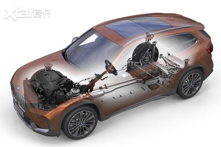

同样采用该技术方案的还有新一代宝马X1车型,其在B48发动机和双离合变速器中间集成了电驱单元,也可以直接为发动机提供“加力”,不过跟上面奔驰不一样的是,X1是横置平台车型。官方数据显示,这台电机可额外提供14kW/55Nm的动力输出,并支持50kW最大功率的制动能量回收。

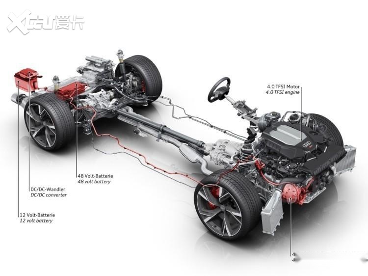

最后我们再聊聊奥迪。目前,奥迪在EA837 3.0T V6发动机上依旧采用的是以BSG电机为基础48V轻混系统,但这并不代表奥迪A8就比奔驰S级落后,只是奥迪将48V电压平台进行了横向扩展。中规版奥迪A8可能还有严格,从欧规版A8来看,这台车不光动力系统有彻底的电气化改造,其底盘架构也以高压平台为基础进行了技术升级。

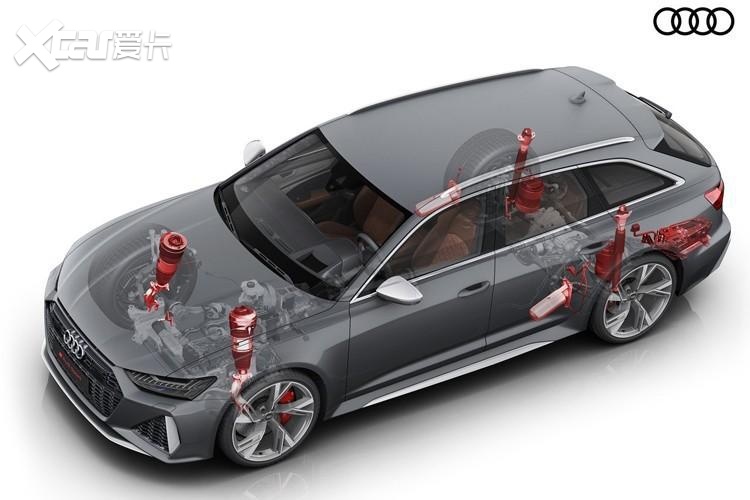

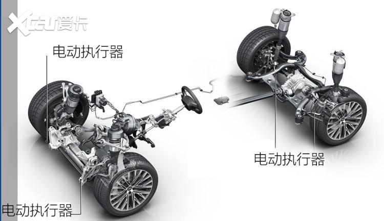

例如,奥迪为A8配备的AI悬架系统,其每个车轮不光有主动空气悬架,还有独立电动执行器,从而实时调节四个车轮的扭转刚度,保证整个车轮面对复杂环境依旧能平稳行驶;然后,其横向稳定杆也不是传统的机械式,而是集成了阻尼电机,可以主动调节抑震软硬;最后是主动后轮转向系统,也需要独立电机进行后轮的转向调节。而上述这些功能都需要以48V轻混系统为基础,这也是搭载EA837 3.0T V6发动机车型的核心竞争力。
