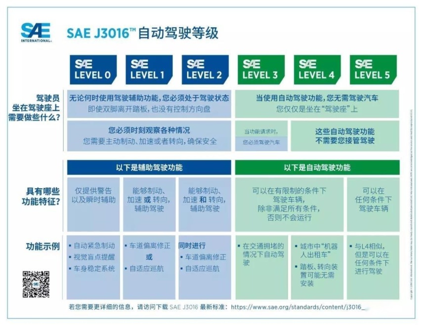

一、L3和L2的真正区别在哪里?
大家应该都知道,我们平常讨论的国内各车企的驾驶辅助技术都只属于L2级别的辅助驾驶。不管是国际通行的SAE分级还是国内的定义,L2或所谓的L2+,与L3之间其实都存在着一条巨大的鸿沟。
简单概括起来,这条“鸿沟”就是:
在驾驶体验上,L2需要随时准备接管,所以需要时刻保持注意力,双手不能离开方向盘,L3在自动驾驶期间是允许驾驶者完全放开双手且视线离开路面的;在事故责任划分上,L2无论何种状态下,事故责任由驾驶者承担,但L3则是在系统接管其间,事故责任归车企负责。
就像谈恋爱一样,谈的时候当然可以无拘无束,可一旦提到了“负责任”三个字,那就不是个可以随便开玩笑的事情了。
所以L3已经属于有条件的自动驾驶了,而不只是驾驶辅助了。
能力越大,责任越大。这句话对于自动驾驶技术来讲也完全适用。

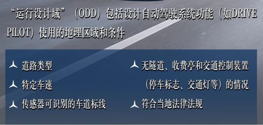

我先罗列出奔驰Drive Pilot在德国和美国,能激活L3级自动驾驶的几个必要条件:
1、车道线清晰的高速公路;
2、有高精地图覆盖;
3、按法规要求,最高车速不超过60km/h(美国为65km/h);
4、天气状况等环境状况符合要求。

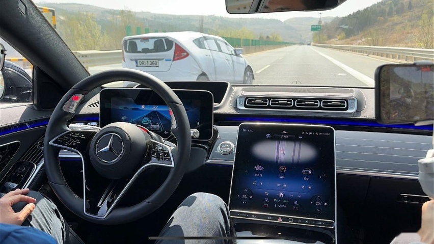

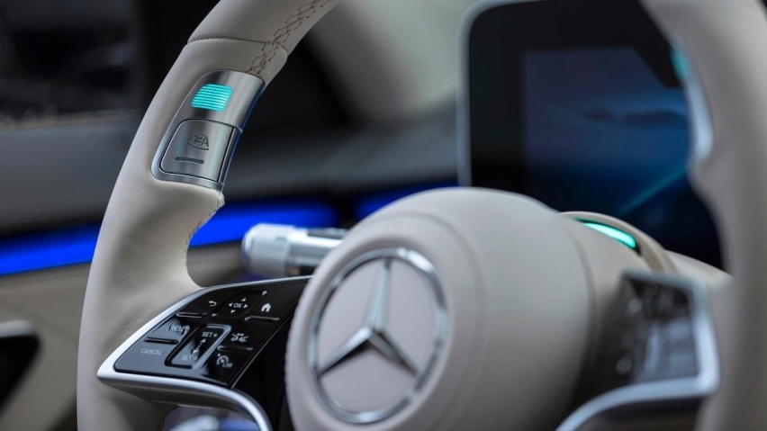

只要满足激活条件,方向盘上的指示灯就会亮起绿色,驾驶者按下按键后就可以激活L3自动驾驶功能,实现自适应巡航、车道保持、自动超车变道等功能。

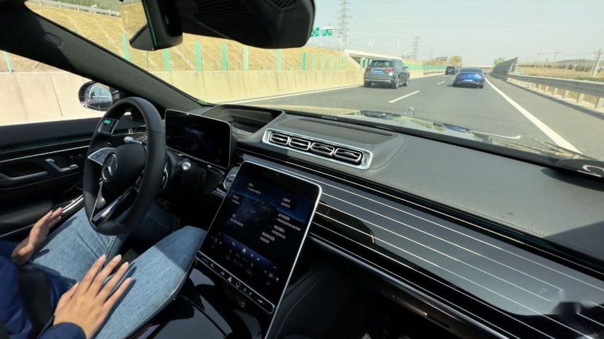

激活后,驾驶者就可以双手完全离开方向盘,双眼也不需要再紧盯路面了,可以看书读报又或者看视频玩游戏之类,可以彻底解放双手和双眼的事情了。
而当遇到特殊情况系统提示需要人为接管的时候,系统会预留10秒的反应时间,如果10秒内驾驶者还没接管,那系统就会自动减速并靠边停下,同时会自动呼叫奔驰的客服中心。而如果在这10秒内发生责任事故,奔驰依然会为之负责。
因为这时候系统会认为是驾驶者出现突发情况无法接管,所以停车后系统会自动解锁车门,方便救援。

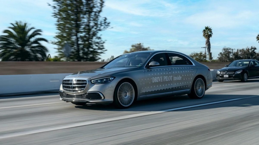

为了让我们对这套系统有更清晰的感受,这次奔驰把这套系统的最高车速限制设定改为了时速90公里。奔驰也已经宣布了,下一代Drive Pilot系统将采用英伟达Orin计算平台,L3的最高限速可提升到130km/h。

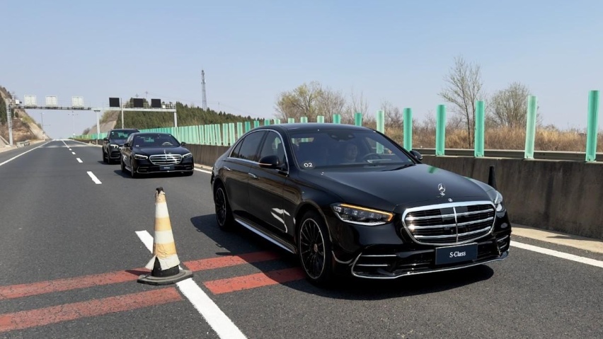

这次体验用的是国外直接运过来的S-class和EQS,两者性能上是一样的。

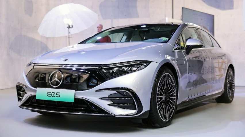

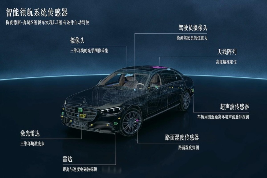

目前选装L3自动驾驶系统的奔驰车会有三个外部特征,1、前大灯有3个青绿色的LED日行灯,2、车头有激光雷达,3、后挡风玻璃前方的车顶上有个明显的凸起。
至于所搭载的感知硬件,其实和现在大多数新势力的方案都差不多,包括了一个激光雷达、多个高清摄像头和超声波雷达、毫米波雷达等。比较特别的是,它还搭载了一个湿度传感器,在雨天或湿滑路面上能更好地调整车速。
讲讲实际的体验。

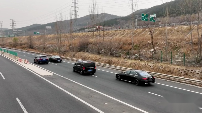

由其他车组成的“车队”在行进期间,会模拟实际路况不时进行加减速、变道超车等常见动作,我们所坐的奔驰S级不但都能迅速作出反应,而且加速和刹车的动作都不会非常突兀,“冷汗指数”非常低,不会让乘客感到不适。
平顺,柔和,反应迅速是最大的特点。

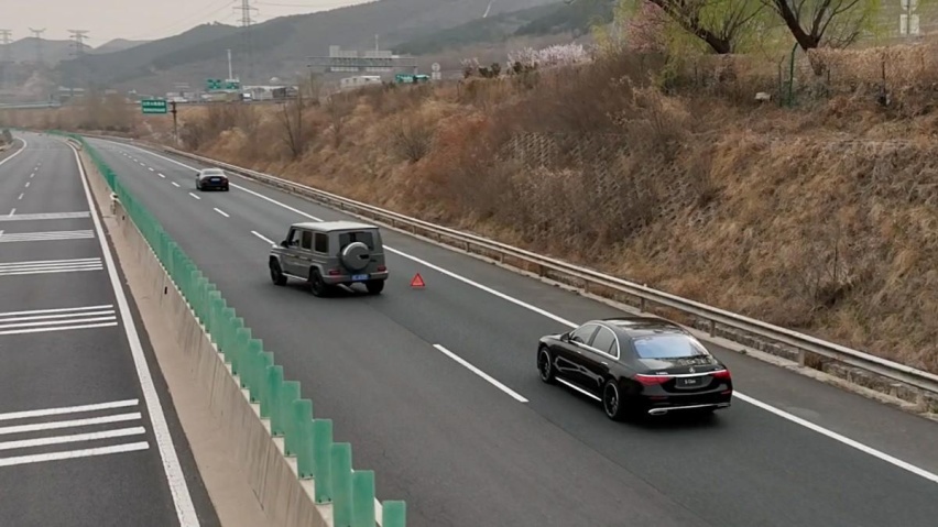

我觉得最“惊艳”的应属于探测到前方障碍物紧急制动,以及行进中应对突然加塞这两个项目了。这两个也是目前最有挑战性的场景。
按照设计要求,系统探测到路面有高于15厘米障碍物会自动刹车,如果有车道侵占,就会自动避让通过,也会自动变道超车。
在这次体验中遇到一个常见的场景,就是前车突然变道后,才发现前面十多米外的地上放置了一个三角警示牌,而前方是一辆已停下来的“故障车”。
这时候奔驰S-Class能马上紧急制动,最后在警示牌前两米左右的地方缓慢停下,整个制动过程能感觉到是“胸有成竹”的。
另一个场景则是模拟左侧一台小车突然加塞插入。
以当时的车速和突然性来讲,我估计过半数驾驶者会因反应不及而拦腰撞上去的。但这套系统竟然能马上识别加塞并刹车避让,足以看出系统的感知能力还是非常厉害的。
