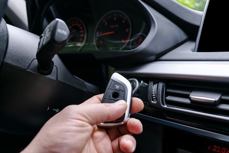

现在很多汽车都配备了无钥匙进入、一键启动等配置,但是生活中经常会碰到车钥匙的遥控距离变得越来越近、遥控没有反应等现象,这其实就是车钥匙没电了,需要更换电池了。
更换过电池的都知道,去4S店换一次电池便宜的要几十块钱,有的好车甚至跟你要几百,其实他们做的也只是更换了一块儿价值几元钱的纽扣电池而已。为了避免被宰可以选择自己动手更换,那要怎样更换呢?还有就是碰到钥匙没电来不及更换电池,又要启动车辆,该怎么办呢?
车钥匙之所以不能遥控开锁,是因为钥匙内的电池的电量不能带动RFID射频模块启动。但一般遥控钥匙上面都有机械钥匙,用机械钥匙进入车辆就好了。但遥控钥匙没电了,一键启动的车辆要怎样启动呢?
你可以将钥匙贴在启动按钮上面,踩刹车按下启动按钮即可启动车辆。这是因为一键启动实际上和公交车的刷卡机差不多,都是用到了近场识别技术。就算钥匙没电了,汽车还是可以检测到钥匙的。
智能钥匙内的电池一般6个月至1年的时间都会出现电量不足的现象,影响使用。每次都去4S店更换电池,每次都要花钱,这样的冤大头谁也不想当。其实电池自己动手就能更换,何必去花冤枉钱呢。
只需要用到一个硬的拨片沿着钥匙中间的结合点插进去,划一圈就能打开了,里面一般就是一个主板,把电池从上面取下,注意电池上面会有CR2022或CR2032的字样,买与之型号相同的电池换上即可,一定要注意电池的正负极。换好之后组装上,试着看看是否能正常的按下按钮即可。
如果怕弄坏可以去网上搜索一下自己车型的遥控电池更换视频,按照步骤更换即可。几块钱买上一块或几块电池,没电了随时换,何必要去4S店花更多的钱换呢。
