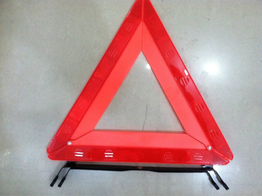

在路上遇到突发情况需要路边停车的时候,通常都要运用到三角警示牌,但是,很多车主对于这个警示牌的使用方式并不是很正确。三角警示牌对我们的安全至关重要,不正确的使用会严重影响到安全警示的效果。我们来看下都有哪些错误的地方。
首先是距离短。很多司机在紧急临时停车时,将三角警示牌放置的距离很近,有的甚至放在车后距离不到10米的地方。根据《中华人民共和国道路交通安全法》的规定, 正确摆法应该是:在常规道路上,发生故障或者发生交通事故时,应将三角警示牌设置在车后50米至100米处;而在高速公路上,则要在车后150米外的地方设置警示标志,若遇上雨雾天气,需将摆放距离提升到200米。

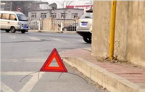

其次是位置偏。有司机把车停在紧急通道或路边,却将三角警示牌放在旁边的车道内,这样的做法也是很不可取的,因为它没有正确地标示出事故车辆停放的位置,容易引发后车的误解,引发新的事故。正确摆法是:要将三角警示牌摆放至车辆所停放的车道中间。
再次是摆放不到位。比如在弯道里发生事故时,三角警示牌如果还是放置在车辆正后方一定距离是不够的。因为进入弯道的车辆如果不通过路边设立的凸面镜观察,或者路边根本就没有设置凸面镜,是无法知道前面弯道内情况的。此时正确摆法应该是:在弯道发生事故时要将三角警示牌摆放至这个弯道的入口处,以便让后方车辆提前得知前方弯道内有事故发生,只有这样才能真正起到安全警示的作用。
