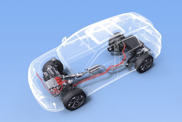

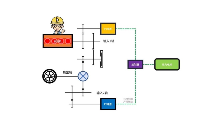

「五菱DHT」的总成主要由用于驱动的「P3电机」、主要用于发电和调整「发动机」转速的「P1电机」、「电机控制器」以及一套「机电耦合机构」等组件构成。
双电机平行布置,属于目前最主流的单挡串并联式混动系统。而比较有意思的是,「五菱DHT」使用了与其他混动系统不同的「电磁式离合器」,这项技术并非新的黑科技,其优点在于:

主流的DHT构型带来了简单易懂的组件连接逻辑:
「P1电机」与「发动机」耦合,两者与「离合器」连接;
「输入2轴」通过传动齿轮直接与「输出轴」连接,故此,「P3电机」靠近轮端。
五菱DHT的动能走向——常规串并联逻辑
与此前提到的「比亚迪DM-i」的逻辑相似,「五菱DHT」的2根「输入轴」分别接收来自发动机端和P3电机端的功率。
以纯电驱动为例,「P3电机」的功率从「输入2轴」直接到达「输出轴」,最终到达轮端。
而「发动机」直接驱动时,功率从「输入1轴」到达「输出轴」,最终到达轮端。
在两个动力源同时输出时,「输入1轴」和「输入2轴」上的功率汇总在「输出轴」最终到达轮端。整体来说,动能的流向同样也是「二入一出」十分的清晰明了。

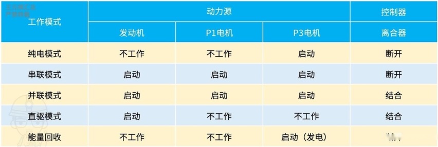

「五菱DHT」同样以纯电模式、串联模式、发动机直驱模式和并联模式和能量回收,这5种模式为主。根据上面官方给出的工作模式对应工况的解释,我们展开分析一下:

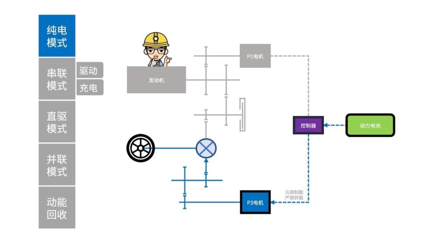

当发动汽车时,「P3电机」从「电池组」中获取电能,直接驱动汽车开始行驶,「P3电机」在低速下能提供较大的扭矩,而且噪音小,没有发动机那样的抖动。当我驶出公司所在的园区后,「P3电机」的功率随着我对动力的需求增大而不断提升。此时,处于纯电驱动模式。

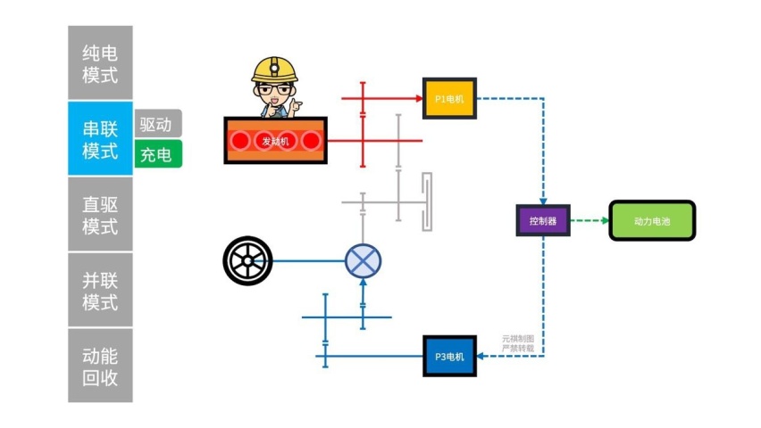

当我在城市中低速的道路行驶时,系统基本会让「P3电机」持续驱动车辆,当「电池」的SOC降低到一定阈值时,「发动机」便会启动,但此时「离合器」一般会断开,「发动机」带动「P1电机」进行发电,为「P3电机」补充供电。

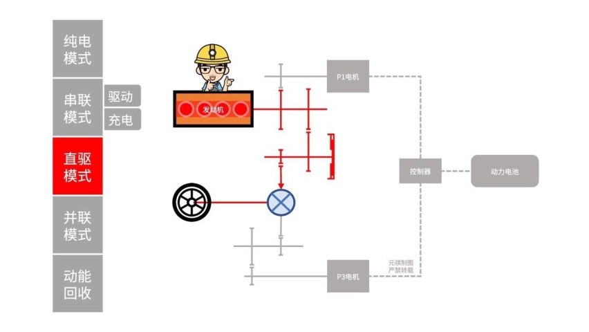

接下来有一段高速路需要跑,对于高速巡航的路况,由于「发动机」驱动的效率高于「电机」的驱动效率。故此,「离合器」闭合,「发动机」的动力直接作用于车轮。此外,「P1电机」和「P3电机」随时待命,在「发动机」直驱功率有富余时,及时介入将能量转化为电能,存储在「电池」中,提高系统的能量利用率。

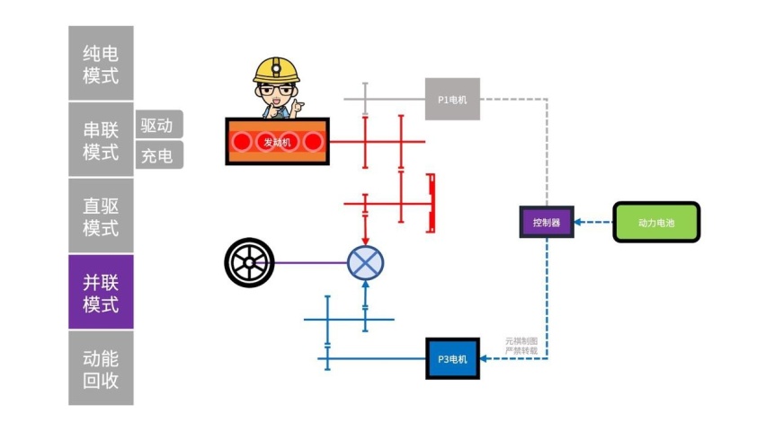

此时,前方出现了一辆速度较慢的货车,我想在高速巡航的情况下,进一步提速,所以深踩加速踏板,系统则会检测到动力需求还在提升,并可能会让「发动机」脱离最佳的工作区域,故此,系统会让「电池」给「P3电机」供电,进入全动力源输出的并联模式。

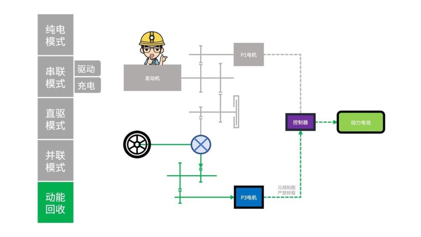

现在我将从高速路会到城市低速路段,在匝道口需要进行减速,当我们踩下制动踏板时,系统进入制动能回收模式,此时轮端的制动能通过「P3电机」进行回收。
回到城市低速路况后,由于个人『暴脾气』的驾驶习惯,造成了「电池」SOC快速下降,「电池」急需补能。此时系统会保持「发动机」在经济的工作区域继续全功率工作,「P1电机」的发电功率随之提升,在为「P3电机」供电的同时,也为「电池」补能。
在多种工作模式的动态切换中,我回到了所住的小区。最后,总结了一张工作模式的基础原理表,供大家参考。

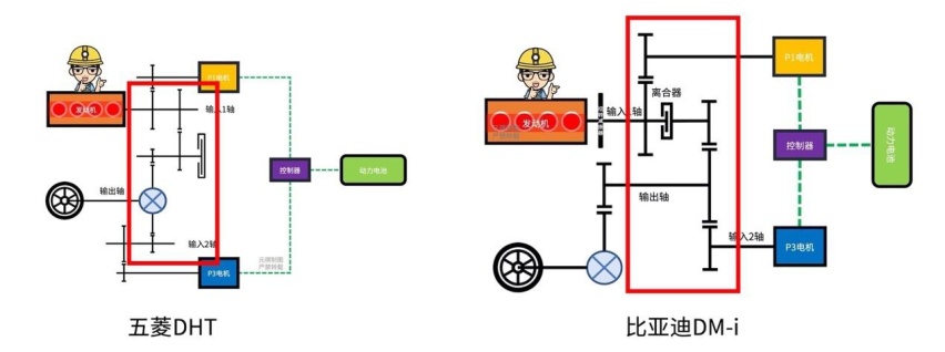

最后,相信有些读者会问了:「五菱DHT」和「比亚迪DM-i」相比,除了「电磁式离合器」不同,在构型上是不是一模一样?其实还是有很大的不同,据我个人阅历来看,「五菱DHT」与GKN混动变速器(第一代)更为相似。而与比亚迪在构型上的不同,大家见上图便可知晓,其中的逻辑,大家也可以思考一下,评论区讨论,或者等我有机会来展开分析。
