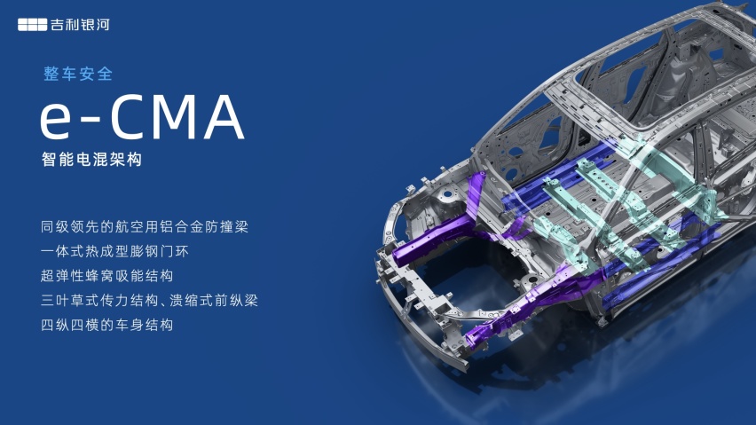

在“整车安全”方面,首款搭载神盾电池的吉利银河L7基于世界级e-CMA架构打造,拥有同级领先的7系铝合金防撞梁、一体式热成型硼钢门环等,不仅保护电池安全,更让银河L7成为坚不可摧的“移动堡垒”。

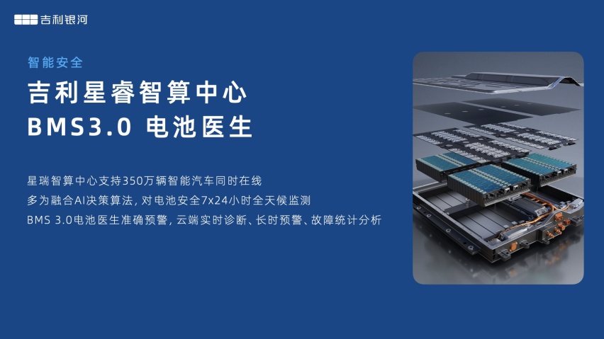

在“智能安全”方面,“BMS 3.0电池医生”以吉利独创“多维融合AI决策算法”,对电池安全进行7×24小时的全天候监测。拥有超强算力的星睿智算中心可以支持350万辆在线车辆的智算需求,能实时感知在线车辆的“三电”安全状态,实现云端在线实时诊断、故障统计分析等诸多功能。
