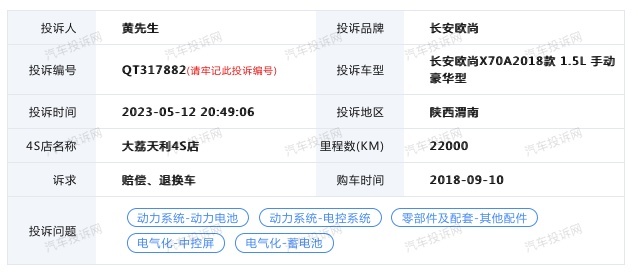

首先来看投诉人的基本信息,车主为黄先生,购买的是一台长安欧尚X70A手动豪华型。来自陕西渭南,经销商为大荔天利4S店,购车时间为2018年9月。

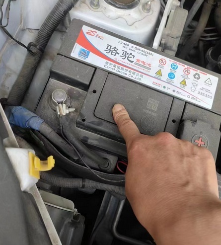

更换完之后,这台欧尚X70A就时不时出现亏电的情况,表现为打不着火。将此问题反映给4S店后,工作人员检查后,就更换了电瓶、以及中控的屏幕。(车主提供的图片)
车主黄先生透露,几次维修都没有解决漏电故障
黄先生表示,本以为这次能修好,但是自从更换完中控屏导航之后,漏电的故障依旧。再次前往了4S店,于是,工作人员将车主的原厂屏幕,改装为卡仕达品牌的中控屏。
黄先生表示,改装之后,依然频繁出现些小问题。比如说,行车途中,仪表盘会出现突然不亮了(车主表示有视频为证)。
并且,漏电问题仍然存在。最后,4S店实在是没有办法了,于是,加装了电瓶断电器。原理是,当电瓶电压低于12V时,就会自动断电。
然后当需要用车时,就用断电器的遥控钥匙打开电瓶供电。车主表示,即使这样,漏电问题仍然存在。
如今,每次出行,都要拿两个遥控器,非常麻烦。在四年用车过程中,4S店已经换过4个电瓶、4个中控屏幕,以及空调控制器也更换了。但是,问题仍然存在,导致用车非常闹心。
