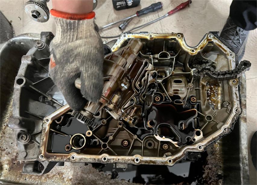

发动机出现了烧机油,第一件要做的就是检查相关的配件,配件的检查非常容易,而且时间也很短,如果配件出现问题,更换原厂的配件即可。
在检查完配件后,确保配件没有问题的前提下,依旧有明显的烧机油现象,大概率是活塞环堵塞或卡滞导致的,用PNF技术的修复剂,不用拆解发动机,多行驶多开车,就可以恢复活塞环的弹性,疏通开被堵塞的小孔,刮油能力也就恢复了。
如果积碳过多,并且有碎渣贴近缸壁,为了防止对缸壁造成二次拉伤和磨损,需要马上做积碳清洁;如果没有出现任何缸壁的问题,不需要马上清洁积碳,因为用PNF技术的修复剂修复烧机油时,使用两箱油就能清洁干净积碳,清洁效果和静态除碳或者借助设备清洁积碳是一样的,这样做更高效更省钱。
为什么机油款和燃油款同时使用效果最好呢?因为机油款通过机油的循环系统,从下往上疏通油环堵塞物,而燃油款是从上往下疏通堵塞物,两者结合效率最高。

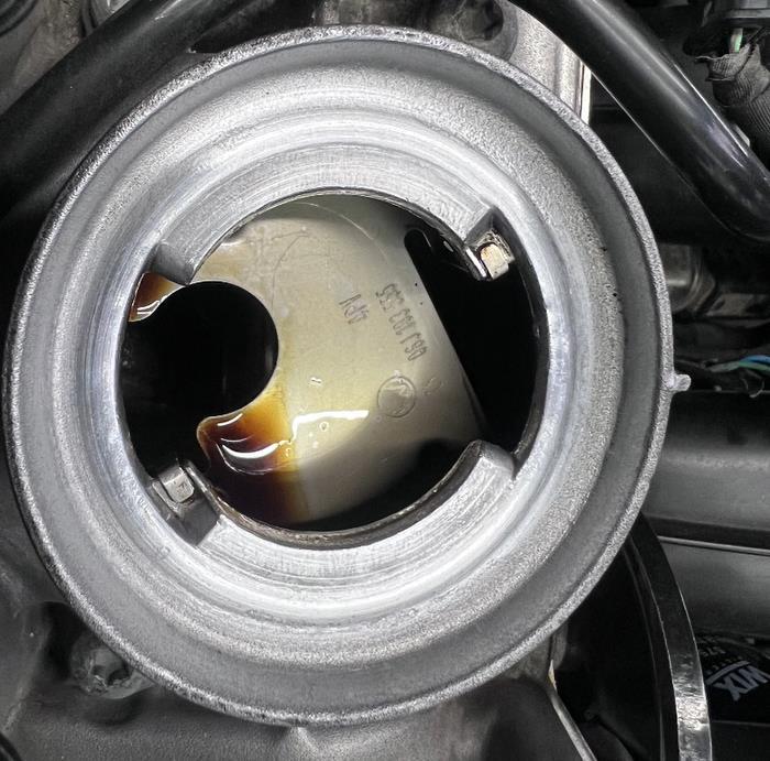

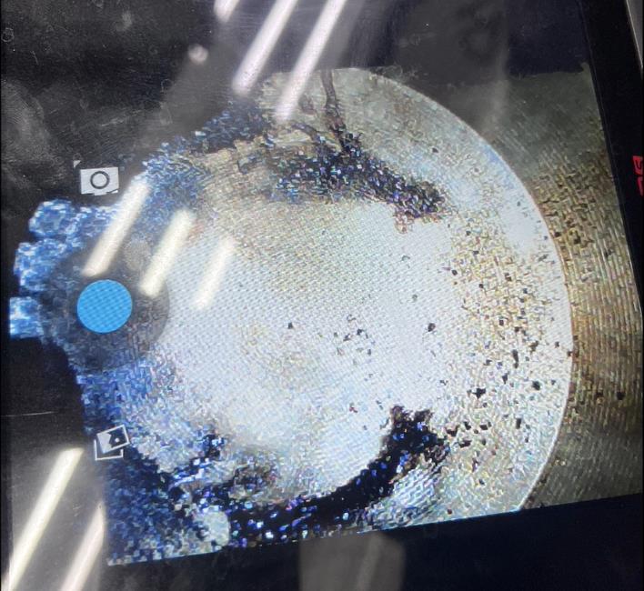

以奥迪Q5,EA888发动机为例,在烧机油修复后,2000-3000公里用机油款修复剂来做日常养护,目前行驶了8000公里,活塞顶、机油加注口下面的曲轴都是金属本色。
