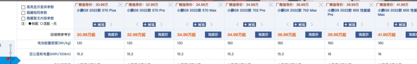

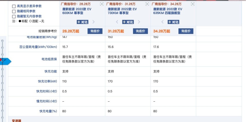

而且800V系统对于车主来说,另一个好处是电耗能明显降低。请留意上面两张截图,上图中的小鹏G9,是业界第一款应用全车800V高压系统的车型,属于中大型SUV,按照这个体型的车子算,它理所当然会有更高的电耗,但根据数据,它的平均电耗为15.2Kwh/100km(百公里电耗15.2度)。而作为对比,比亚迪唐EV,作为一款400V系统的纯电SUV,是同价位低电耗SUV的代表作,它在分类上属于中型SUV,体型比G9小一圈,但录得的电耗为15.7Kwh/100km(百公里15.7度)。在体型占有优势的前提下,400V系统的唐电耗不及体型更庞大的G9,这足以看出800V系统对于电耗的正面帮助。而电耗对于一台纯电车的使用来说,算得上是最重要的一个参数了。
