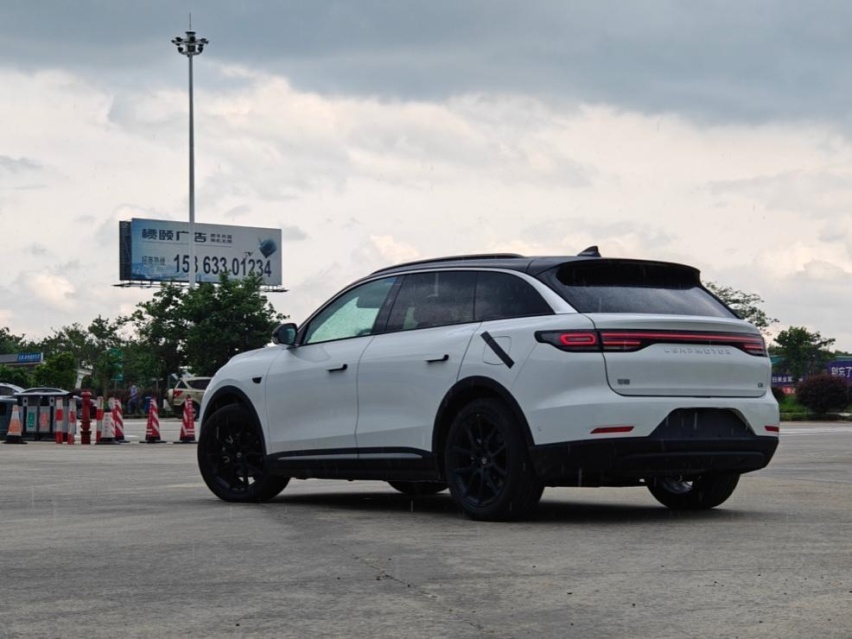

我的零跑C11增程版提回来有一些日子了。增程比起现在流行的公版P1+P3串并联构型其实就是缺少了直驱,那直驱是不是很重要呢?
我说一个点,PHEV高速确实能直驱,但比亚迪也好广汽也好东风也好本田也好,这个直驱的速比,相当于普通变速箱的5挡,只有开到七八十时速而且速度稳定才能挂上去,别的时候它和增程串联是一样的……

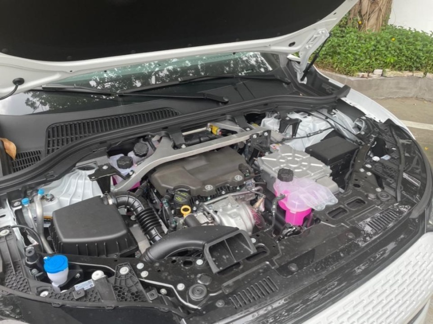

说回增程,要有人说它技术含量特别特别高,那绝对是忽悠你,相比于PHEV的混动专用发动机,增程器甚至都不用标定一个大面积的高效率工况,把常用的点工况标好就行了,相当于把高效运转的重担都交给电机了,而电机天生就是高效率啊,所以工程师工作量降低不少,甚至体现不出研发工程师的能力高下。
无敌是多么寂寞!工程师们就这么想的!很容易陷入的一个能力陷阱,他们的思考逻辑是想方设法让自己覆盖尽可能多的工况,哪怕800年遇不到一次的工况也尽可能覆盖,于是倒腾混动专用发动机,又倒腾串并联一挡二挡三挡,非常典型的工科思维。即便是现在理想零跑卖得这么火,你去各大车企和动力工程师聊聊,很多人依然鄙夷增程。当然相比去年的情况是,去年他们是鄙夷但不上手,今年各家都一边鄙夷一边上手开干了,我现在看到研发当中的增程器就有三套。
