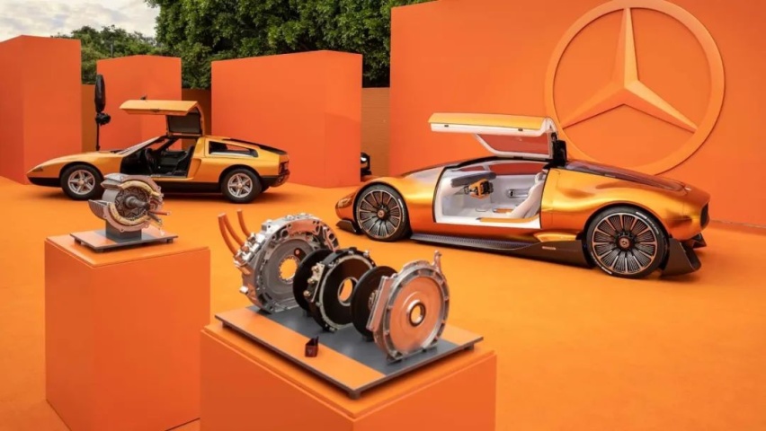

6 月 15 日,梅赛德斯-奔驰全球首发了 Vision One-Eleven 概念车。它明明靠颜值就可以获得众星捧月的地位,却依然要坚持在官图中费尽苦力来把自己的电机从躯体中「爆破」到阳光之下。
那这个叫做 YASA 的电机,想必就是这番大作的领衔主演。

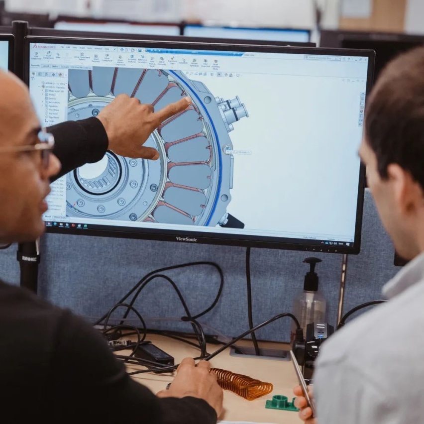

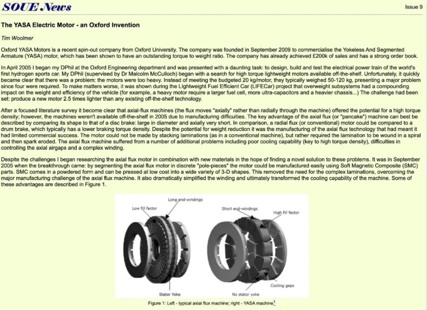

故事要退回 2005 年 4 月,YASA 的创始人兼首席技术官 Tim Woolmer 在牛津大学就读的第五周里,接受到了一项艰巨的任务,他参与到了设计、建造和测试世界上第一辆氢跑车的电力传动系统这一项目当中,因而需要寻找高扭矩、轻型的电机。但他很快发现,市面上的电动机都太重了,平均重量在 50-100kg 之间,而他所需要的理想电机重量则是 20kg。

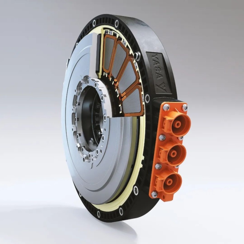

经过对重点文献的调查之后,他发现一种称为环形轴向磁通电机的电机具备这一项目所需的全部特质,Tim Woolmer 说:「我的见解是,通过移除电机的定子磁轭并将其分成多个部分,我们可以减轻电机的重量,同时提高其扭矩、功率密度、效率和可制造性,使其在当时具有潜在的对于新兴的电气化产业的变革能力。」

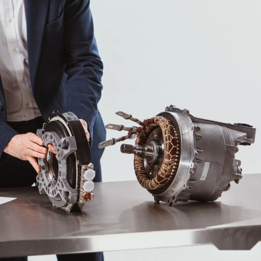

激动的 Tim Woolmer 甚至用盘式刹车和鼓式刹车来类比了轴向磁通电机与当今占电动车世界 99% 以上市场的径向磁通电机之间的形态和技术关系。轴向磁通电机直径大且轴向非常短,看起来就像是一个刹车盘,同时体积小巧、扭矩巨大;而径向磁通电机体积较大、扭矩密度低。

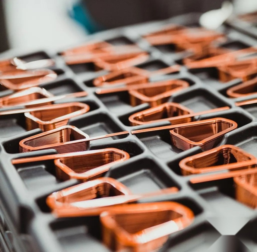

不过,当时想要制造出成熟的轴向磁通电机面临着极其复杂的技术挑战,其实早在 1821 年,Michael Faraday 就已经开发了一种原始的盘式电机,该电机已具有轴向磁通电机的形状,但在接下来的几十年中,一些核心技术迟迟不能得到突破。比如,由于转子绕组形式的变化,其需要将叠片缠绕成螺旋状,然后进行火花腐蚀,制造比较困难,而在当时的技术下,冷却、控制轴向气隙等也都是困难。
之后,一项核心技术的突破带来了转机,这项突破性创新是将轴向磁通电机分割为离散的「极片」,因此可以使用软磁复合材料( SMC ) 制造电机,SMC 呈粉末状,可以低成本压制成各种 3D 形状。这消除了对复杂叠片的需要,克服了轴向磁通电机的主要制造挑战。它还极大地简化了绕组,并最终改变了机器的冷却能力。这大大提升了轴向磁通电机生产和商业化的可能性。

非常有趣的是,这段由 Tim Woolme 自述的故事至今仍然可以在牛津大学工程师协会的官网上看到,唯有那看起来颇为上古的网页风格,在映衬着这段往事的久远。

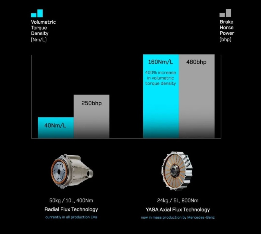

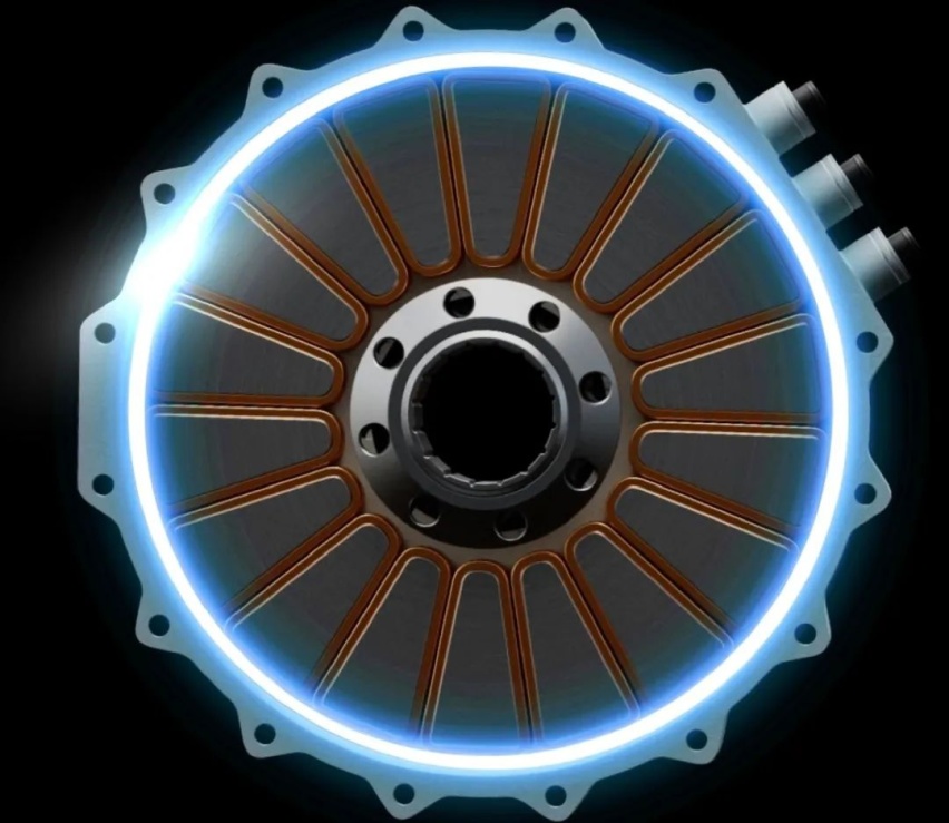

如今,YASA 制造的电机,已经是同类性能产品中最小、最轻的。与同类电机类型相比,该电机使用更少的材料来产生更高的扭矩和功率密度。
YASA 电机的拓扑结构取消了定子磁轭,从而减少了高达 80% 的定子铁重量,这意味着 YASA 电机的功率密度是非轴电机的 2-3 倍。

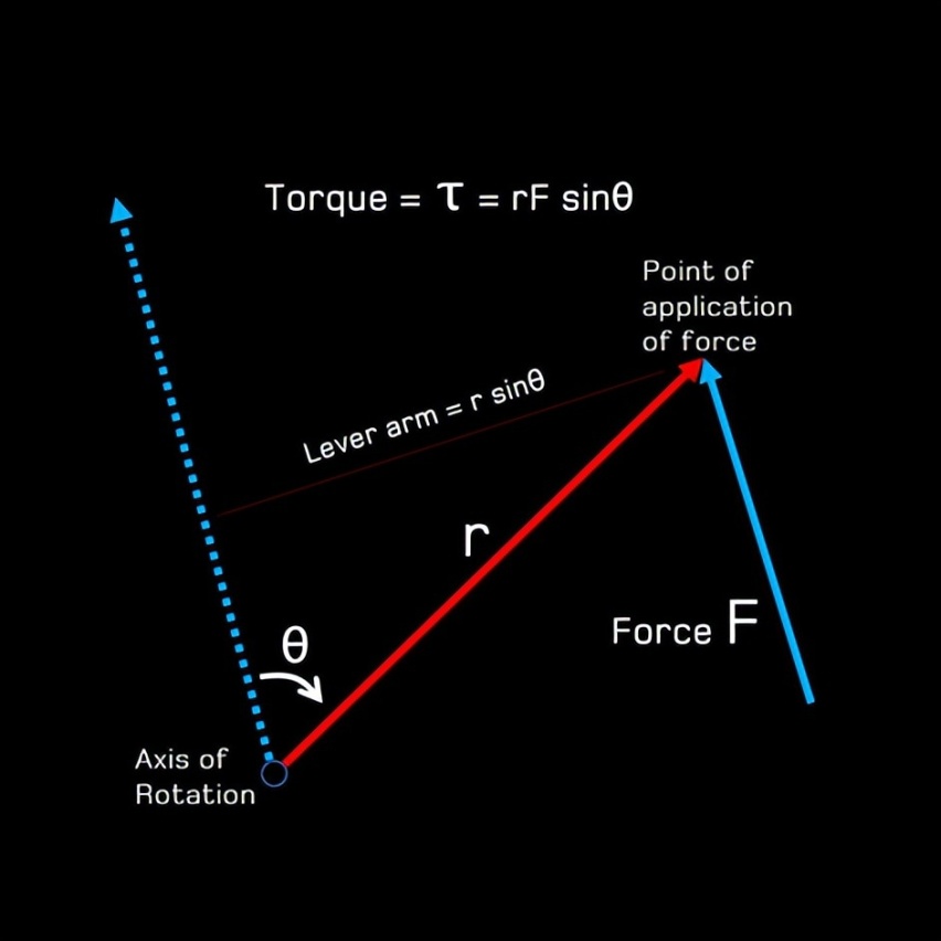

而众所周知,扭矩等于力矩乘以半径,因此轴向磁通电机的半径增加对于扭矩的提升幅度会大大优于径向磁通电机。通过与更短、优化的铜绕组相结合,YASA 电机可提供高达 800N.m 的扭矩。
受益于更短的绕组和直接油冷却,YASA 电机拥有了几乎无限可重复的性能的输出,由于热限制,200kW 峰值功率的径向磁通电机在连续工作时只能提供 80-100kW 之间的输出,而 YASA 表示自己 200kW 的电机可以稳定工作在 150kW 的连续输出区间里。
YASA 与几乎所有电动汽车中使用的现有技术相比,扭矩提高了 4 倍,功率密度提高了一倍, 同时重量比典型径向磁通电机轻了 50%,厚度只有传统电机的 20%。

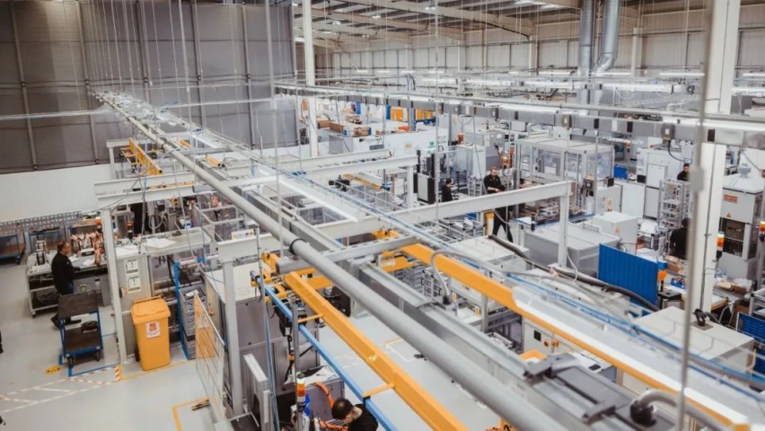

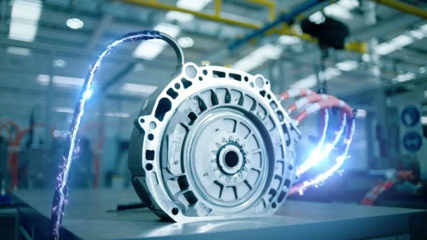

YASA 不仅高效,而且简单,与传统电机复杂的多槽绕组相比,YASA 电机的分段电枢非常适合低成本、批量生产。
与传统电动机相比,YASA 轴向磁通方法使用的材料(例如铜、铁和永磁体)更少,从而显着降低了材料成本,并提供了更加环保的产品。
这意味着,YASA 电机不是仅仅面向赛用的高端宠儿,而是已经具备了极强的耐用性和成本控制能力。

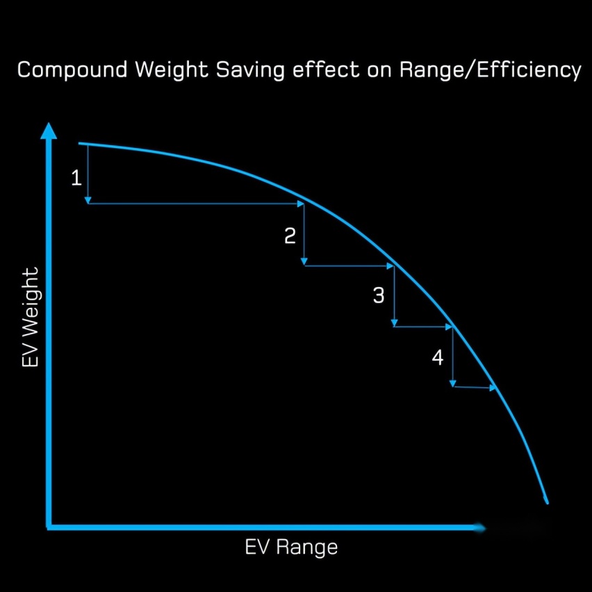

而且,在汽车设计领域,有一个简单的规律是,电机重量越小,意味着配套设备乃至电池的重量也可以越来越小。
1、YASA 减轻了电动汽车中电机的重量,使制造商有机会实现比径向电机提高 5-10% 的效率和续航里程。
2、维持续航里程反而为缩小电池尺寸、进一步减轻重量提供了机会。
3、因此,车辆质量的减少意味着制动器更小/更轻,从而再次增加了行驶里程。
4、所有这些变化都能够减少相关系统,从而进一步提高效率。
这对车主来说,可以带来更低的采购成本、更好的耐久性和更佳的操作表现。

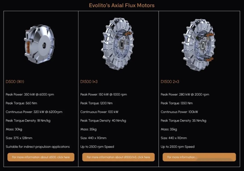

很有意思的是,YASA 被奔驰收购的时候,还做过一次公司拆分,当时分拆出的姊妹公司 Evolito,目标是将 YASA 的尖端电机技术应用于新兴的电动航空航天市场。
「我的时间分配大约 85% 是 Mercedes/YASA,15% 是 Evolito,」Woolmer 说。「Evolito 对我来说有点像一种爱好,如果这有意义的话,因为我热爱航空航天。我没有直接参与工程的细节,但我从战略、高层的角度参与了很多工作,并进行了大量的技术共享。」
