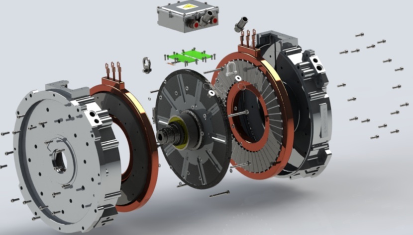

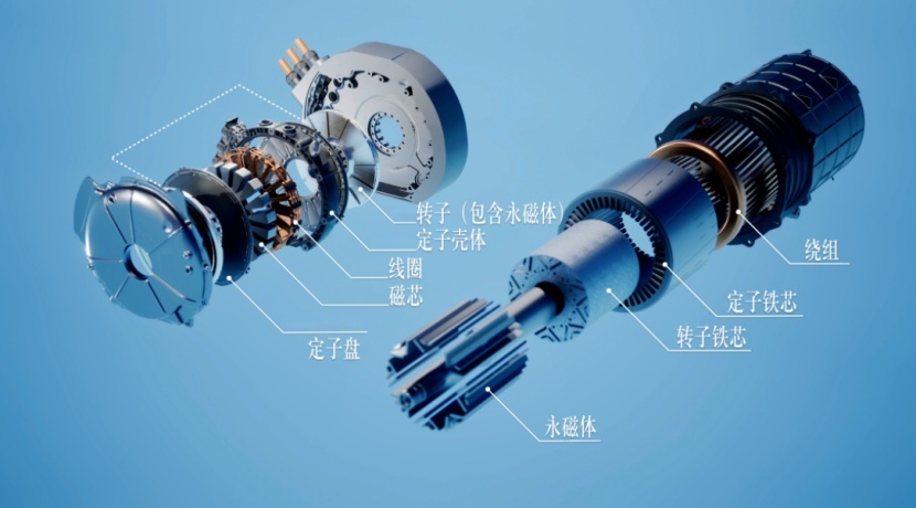

1)结构不同。我们都知道,电机的主要是由定子、转子、壳体构成,定子、转子的组装方式不同造就了轴向磁通电机和径向磁通电机,例如径向磁通电机的结构是镶嵌式的,即定子包含着转子;而轴向磁通电机是三文治式的结构,由两块带磁钢的转子盘和一个带绕组的铁芯(定子)构成,形状像一个盘子,因此也叫盘式电机。
2)电磁场方向不同,轴向磁通电机和径向磁通电机里的轴向、径向说的就是电磁场的方向。结构的不同,造就了两者电磁场方向的不同,例如在轴向磁通电机中,电磁场沿电机旋转轴平行方向展开;在径向磁通电机中,电磁场垂直于电机旋转轴。

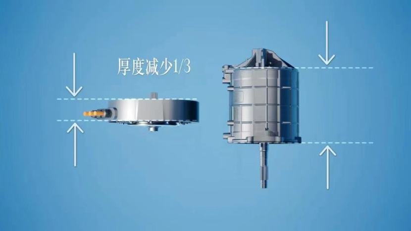

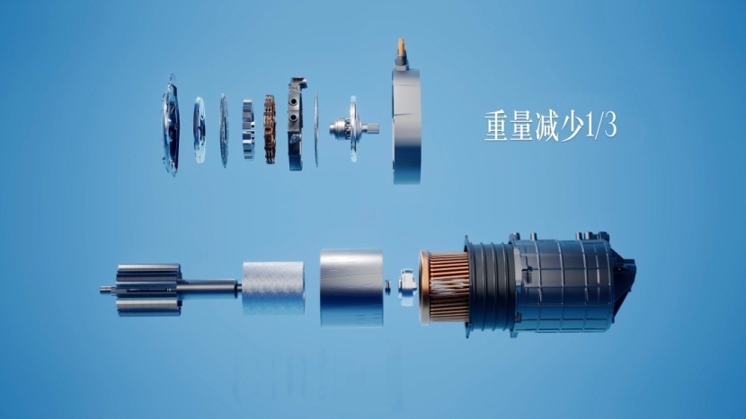

1)体积和重量更更小、更轻。同等输出功率,YASA轴向磁通电机体积和重量更更小、更轻。YASA轴向磁通电机相比当下同等功率的径向磁通电机,重量和体积只是后者的1/3。

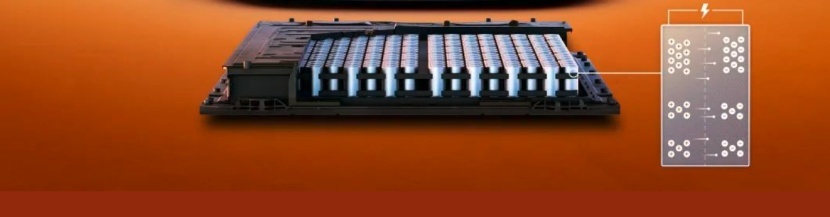

3)电池性能问题。电机讲求峰值功率/扭矩,其实其能量源即电池同样讲求放电功率,这也是为何在梅赛德斯-奔驰Vision One-Eleven概念车亮相时,奔驰表示单独开发圆柱形性能电池的原因。试想一下,一个人本来要吃5碗饭才饱的,但是电饭煲只能煲3碗饭,少吃了2碗,自然干劲比没吃5碗饭时那么足。
