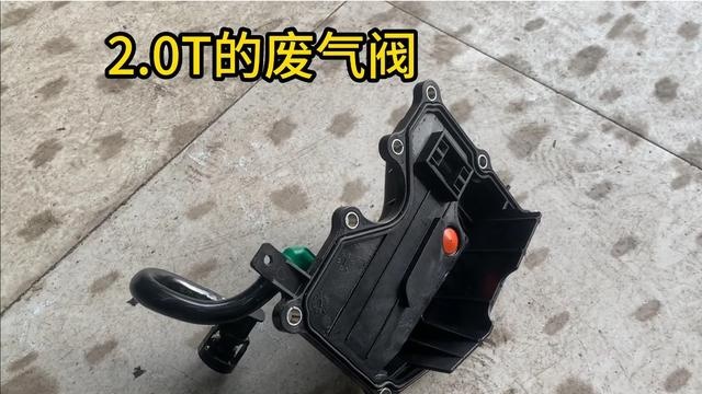

第一,废气阀。该发动机废气阀有很多问题,伴随的故障现象:加速无力、怠速抖动、启动困难、尾气烟雾大、启动尾气异味。拆开后会发现存有大量的机油,有一部分的车烧机油就是机油被抽到这里导致的,差不多接近一升。所以,公里数少的2.0T发动机,可以先观察检查废气阀或者直接更换废气阀和进气歧管,1.5T福特公里数都不太多,也有类似的问题,一般5年或者10万公里都会出现老化问题,只要更换原厂改进的配件可以解决。但是,是不是换完后就一定不烧机油了?不是的,2.0T的发动机还有活塞环堵塞问题,1.5T发动机还没到公里数,后期肯定也是很多活塞环堵塞烧机油出现。

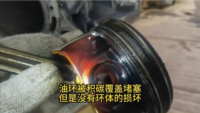

第二,活塞环堵塞。2.0T的发动机活塞环堵塞的非常多,只是更换废气阀和进气歧管还是不能解决烧机油。有很多车友更换了废气阀也是机油消耗异常。更换活塞和活塞环传统的办法是拆开大修发动机,这里要注意,路虎、捷豹、沃尔沃、福特 2.0T的发动机,如果一旦拉缸是无法镗缸的,因为发动机缸套是铝中镶铁,出厂的时候让铁缸套和铝缸体紧密结合,后期要大修镗缸修复,这个缸套是固定不住的,采用上止口固定,就会破坏发动机的刚性,采用下止口固定缸套会滑脱,怎么维修都很难,走到这一步不如直接换发动机。所以平时机油早点更换,油路用适合国内油品的司有普PNF技术的清洁保持清洁,该保养的及时保养,不要让缸壁严重磨损再想着如何维修。
检查缸压,每个缸体的缸压均值不低于7,内窥镜好好检查缸壁,缸壁只要没有严重的磨损,此时就不考虑拆开发动机,因为没有必要,原因仅仅是活塞环堵塞造成的,能疏通开活塞环就一定能解决活塞环堵塞烧机油问题。2.0T发动机烧机油后拆下来的活塞环堵塞很明显,堵塞归堵塞,不等于环坏了,堵住了疏通开就可以用了。原厂原车的装车配件质量是最好的,后期就算更换分体的活塞环,也同样烧机油,这在本田2.4和奥迪17年之后的发动机上都使用分体活塞环,一样大面积烧机油。所以,烧机油和活塞环是什么样的环关系不大,重点是车之前养护是不是科学。
只要检查好缸压缸壁没有问题,废气阀也更换好,可以用司有普PNF技术的烧机油修复剂,机油款+燃油款同时疏通活塞环,行驶中解决环体堵塞烧机油问题。
