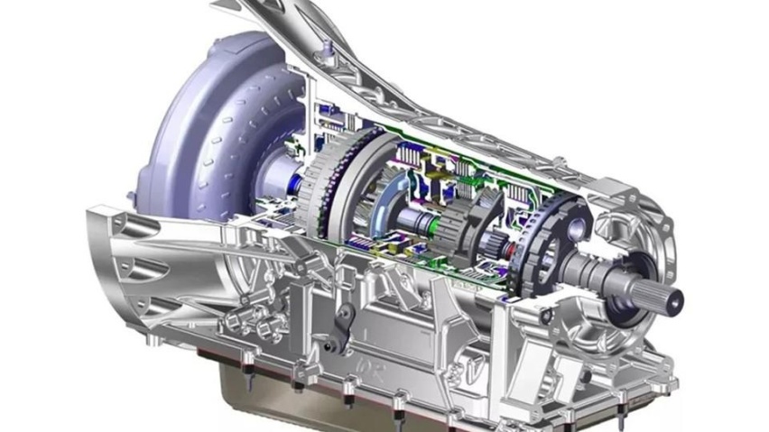

但从技术亮点来说,其实福特这台10AT值得玩味的地方在于4-8挡,也就是中间挡位。从齿比来看,福特10AT从挂入4挡,直至离开8挡期间,每两个挡位之间的齿比落差都极小,大多都在1.2以内。即便直接计算4挡与8挡的齿比落差,也仅有2.1而已。这样设计的结果是,福特10AT拥有极强的跳挡能力。事实上,在8AT时代,这就已经是福特,当然也包括其源于的采埃孚8AT的核心亮点之一。君不见,最终与采埃孚8AT互相成就的,都是一些强调运动操控的大佬们。另外,福特10AT的最高挡位,其齿比落差更是仅有1.08。这也是整套变速箱中,最小的一个落差值了。同时也意味着,福特10AT的超速挡将具备更多实用价值。不会像初代采埃孚9AT那样,成为法规下的摆设。
10AT一定比8AT好?福特Bronco比国产普拉多,胜在变速箱
总之,绵密是福特10AT主打的特色。就算不考虑运动操控与极端场景,10个绵密的前进挡的设计也能为车主提供更为平顺的日常驾驶体验。而落脚到福特Bronco身上,更多挡位的变速箱还有别的作用。我们把视线从中高挡位挪到低挡位上来,福特10AT的1挡齿比能够做到4.7。这一水平远远超过了普通民用车自动变速箱1挡在3.5-4左右的齿比水平。大齿比的1挡,完全可以在不太恶劣的环境下,充当低速四驱的效果。
话说回来,在福特身上,这一效应或许还不太强烈。一方面是福特Bronco等车型本就拥有极强的越野能力,另外福特10AT的挡位设计更追求绵密,所以两端齿比的极限并不算夸张。对比本田10AT来说,其最低挡位的齿比居然能够达到5.34,齿比范围更是突破了10。也难怪本田10AT更像一台北美风格的变速箱,横置结构或许也使得它需要一专多能的能力。相较而言,丰田的纵置10AT,在齿比范围上要显得适中许多。扯远了,反正多挡位AT变速箱在扭矩放大方面的表现,对SUV乃至硬派越野车而言,也是一个值得持续观察的优势。
