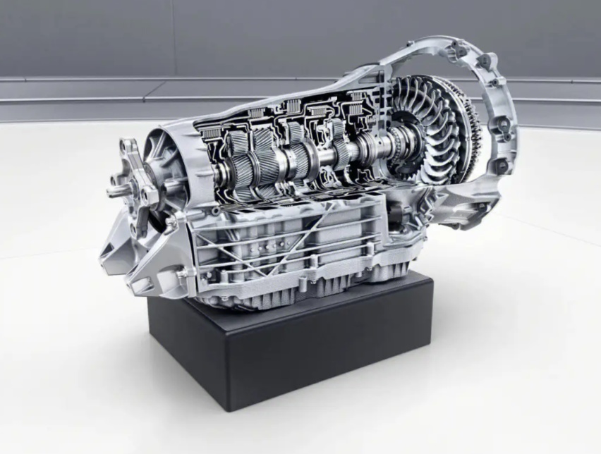

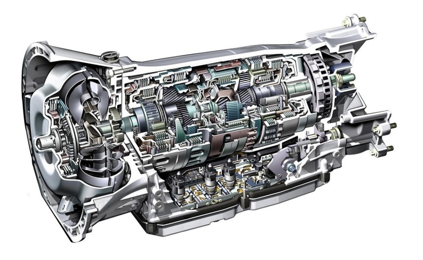

变速箱的工作原理
变速器内有多个不同的齿轮,通过不同大小的齿轮组合在一起,就能实现对发动机转矩和转速的调整。用低转矩可以换来高转速,用低转速则可以换来高转矩。
打个比喻,变速箱就相当于我们自行车的前后变速盘。当你需要起步的时候,通常会把链条调到后齿轮,大盘的位置,这样起步就会很轻松;在骑行过程中,如果要提速,可以用力蹬,同时也要将链条调到小齿轮,这样大链轮组成的齿比可以让自行车的速度更快。

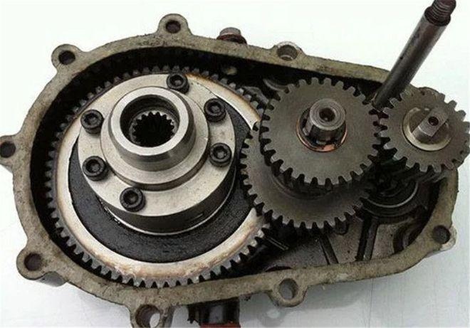

现在我们已经了解了变速箱是如何工作的。那么,电动车的“变速箱”到底是什么呢?首先,电动车采用的“变速箱”,它们有一个固定名称叫做“固定齿比变速箱”。虽然字面意思也叫“变速箱”但其实这个所谓的“变速箱”并不是真正的变速箱,就是一个单级减速齿轮而已。无法与传统燃油车的变速箱相提并论!
它的工作方式,就是将动力直接由电机传递给变速器,然后变速器再将其传输到车轮上,这种设计降低了动力损失,提高了传动效率。然而由于不能改变齿轮比其传动效率并不高,并且与传统的变速箱相比,体积、重量都比较轻。那问题来了,为什么要给电动车配单级减速齿轮呢?有两个原因:

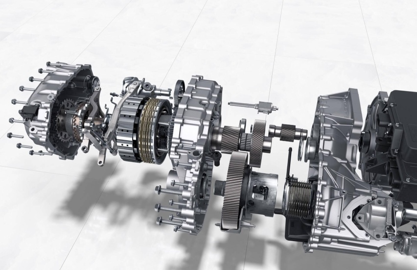

提到两挡变速箱,就不得不说代表车型——保时捷Taycan。德国人造车出了名地牛,因此保时捷给Taycan的后轮电机处安装了一台两速的变速箱(实际上是减速器)。这样,就可以通过不同速比的齿轮驱动,达到兼顾前段提速和后段发力的效果。而且,在高速状态下,能耗消耗也会更小。
那为什么其它电动车不采用两挡变速箱呢?因为,电动机由于其转化效率超过90%,即使在低速或0转速下,也能发挥出最大的转矩,所以并不存在起步难的问题,单一减速比结构,足以让它在一个“够用”的范围内运作了,所以加上它作用并不大。
