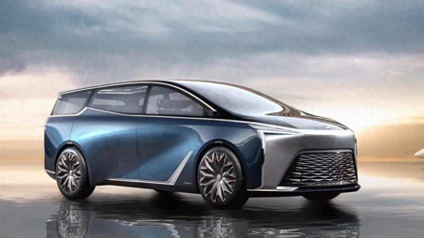

别克GL8或许做梦都没想到,自己在国内MPV领域独孤求败的地位,会被新能源车给率先冲击。而且对别克自身而言,别克GL8的中高端定位,以及市场现状,依旧是毫无疑问的品牌顶梁柱地位。所以近期曝光的全新别克GL8,堪称是全村的希望。除了力争更豪华、更大气之外,全新别克GL8还传出了提供PHEV版本的声音。用新能源对抗新能源,思路没问题,但实力呢?

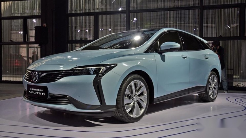

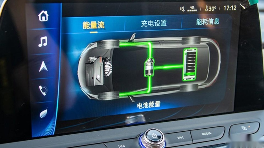

首先解释一个问题,为什么带电了,而且还是PHEV这种深度带电形式,但性能并不会有明显强化。因为通用的功率分流技术,采用的是同轴电机布局。也就是说,在横置平台的前提下,发动机和两台电机同轴布局。如此一来,无论电机功率还是发动机排量,都会被限制。以使用过插混技术的别克微蓝6为例,作为一款标准尺寸的A级车,其内燃机部分仅采用一台1.5L自然吸气动力,电机总功率也不过131kW。在功率分流模式的基础上,油和电的功率输出无法简单相加。别克微蓝6插混版的最大系统功率为135kW,以新能源车的视角来看,这一性能表现只能说是中规中矩。

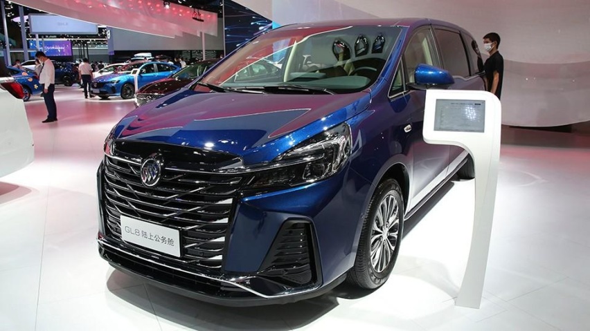

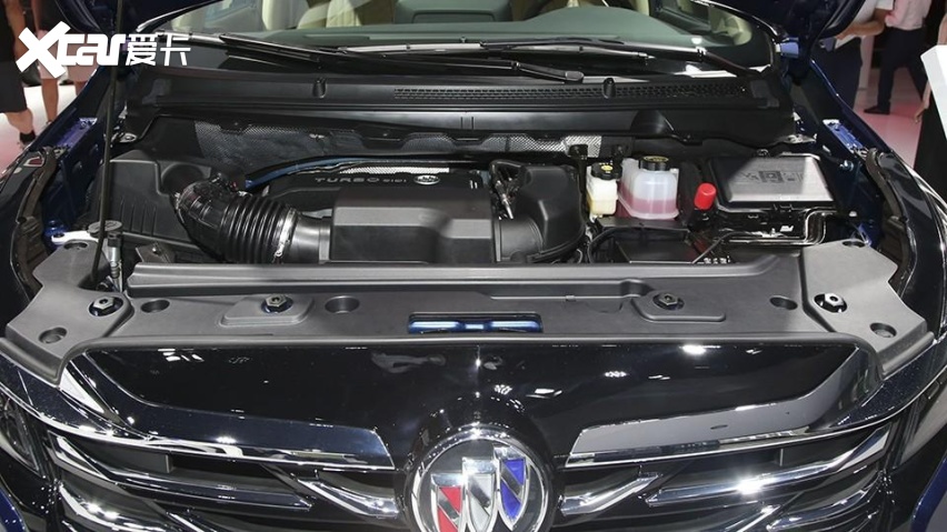

当然,别克GL8的车身尺寸,以及使用场景,决定了它的动力系统不会太含蓄。参考现阶段别克旗下的1.5T发动机,也能提供124kW的最大功率。再加上两台电机的加持,对比眼下采用48V轻混系统,最大功率174kW的别克GL8而言。电机的特质,以及没有挡位的切换,或许会带来更好的中低速体验。而在高速巡航方面,由于复合功率分流技术的应用,电机也能为发动机提供更高效的性能补充。所以面对燃油版别克GL8跑高速的口碑,插混版本应该能尽力看齐它的表现。当然,最重要的还是能耗部分,或将彻底摘掉“油老虎”的帽子,从而打开更多普通家用市场的潜力。
