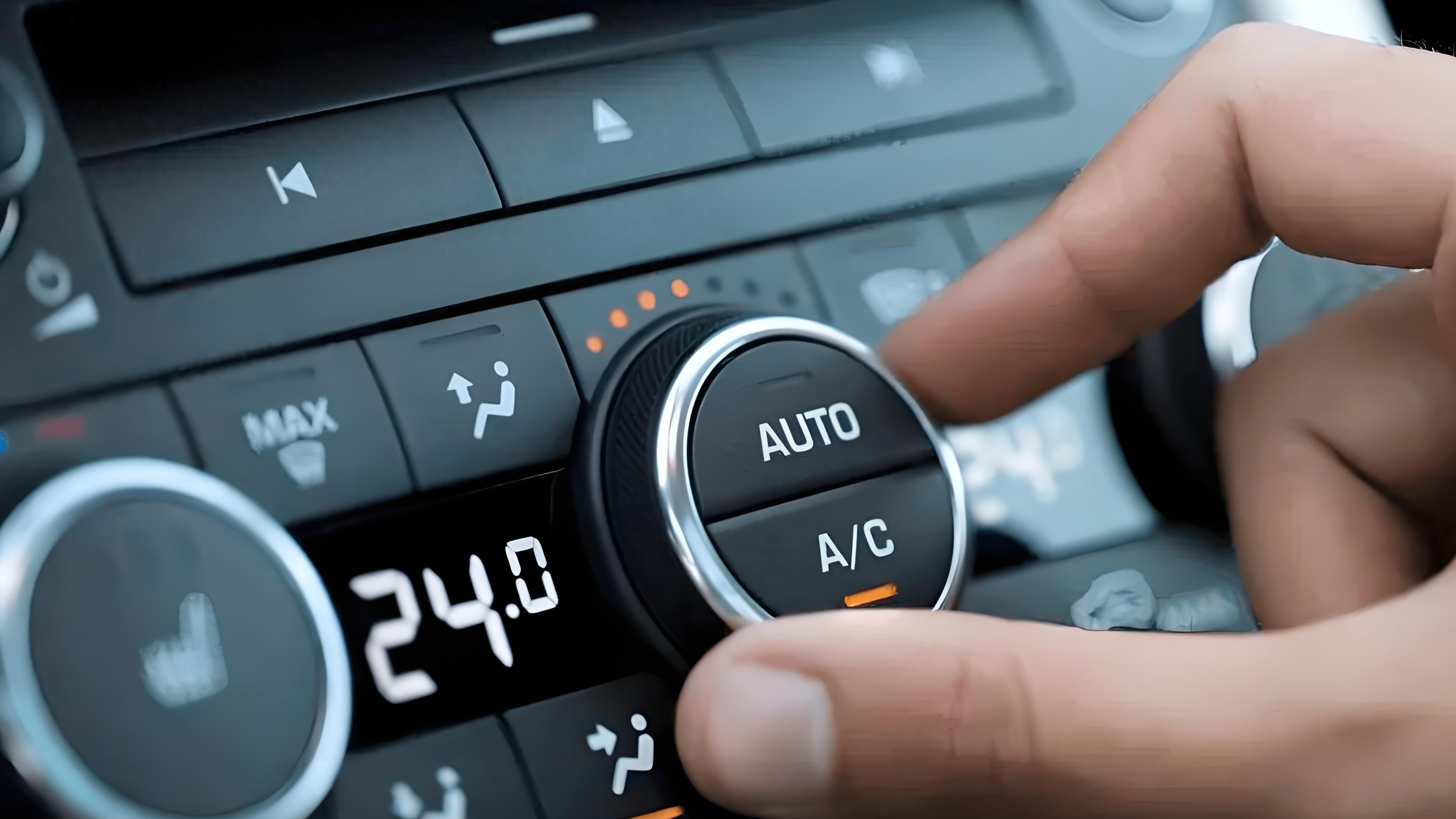

内外循环怎么开呢?开关的长相如上图所示。有一个小车样子的开关,小车内部有一个箭头,画着一个在车内回旋的箭头,说明该开关是内循环,箭头是从车外穿进来的,就是外循环。只要明白了基本原理,这个图画非常生动,非常容易理解,也不用死记硬背,一看就知道哪个是内外循环。要注意的是,这两个灯必然会有一个亮着的,哪个灯亮就是打开的哪个循环,千万不要弄反了。有的车型没有两个开关,只有一个内循环开关,是不是就没有外循环模式呢?有,只有一个内循环开关的,按一下开关,当开关灯亮起的时候就是内循环。再按一下,当开关灯熄灭的时候就是外循环。
