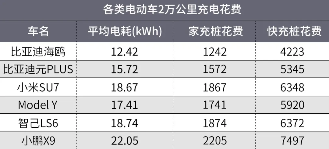

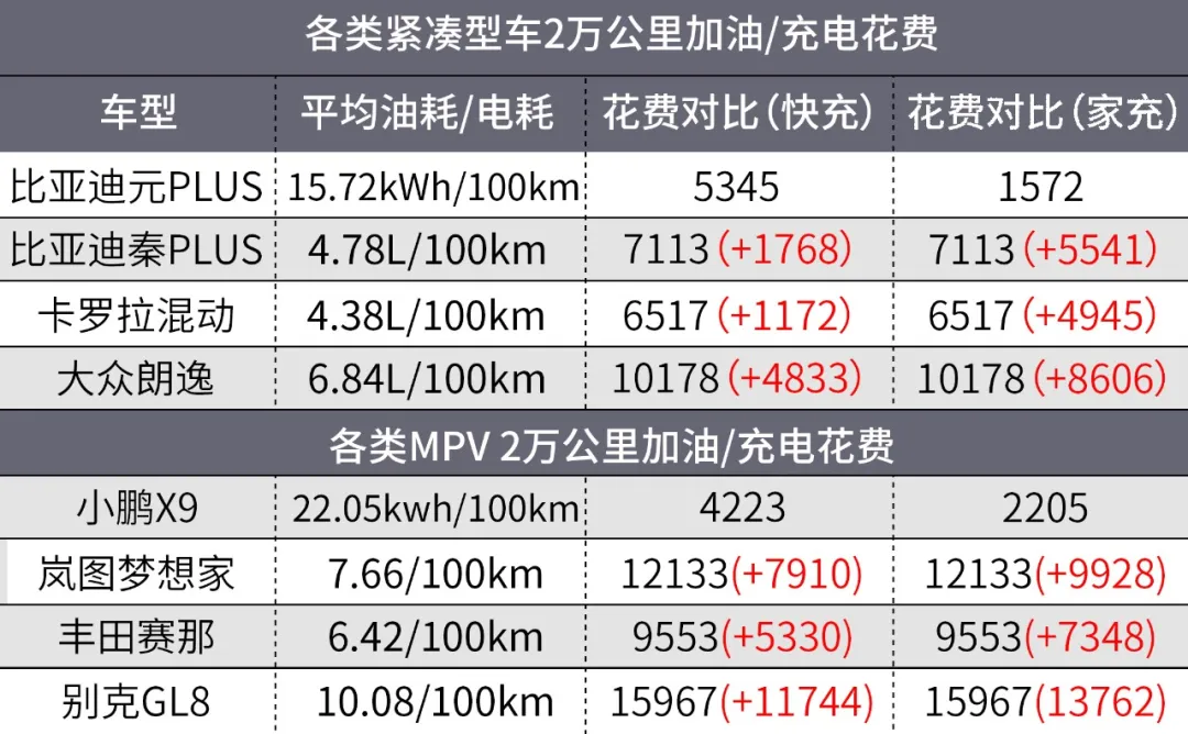

考虑到不同车型的电耗差别很大,我们统计了目前市场中比较常见的各级别电动车,包括A0级小车,也包括主流的SUV以及MPV。在里程计算上,我们以每年20000km作为参考,基本符合大部分用户的使用条件。最终从结果来看,即使是小鹏X9这样平均电耗达到22.05kWh/100km的中大型MPV,使用1.7元/kWh的直流快充桩,2万公里的价格也不过7500元,约合0.375元/公里。而这个花费是什么概念呢?按照92#汽油7.44元/升计算,基本等同于5L/100km的油耗,哪怕算上0.5元的优惠,也才等同于5.35L/100km。作为参考,与小鹏X9同级别的混动MPV丰田赛那,车主平均油耗在6.1L/100km,日常油费开销依旧比X9更高。而如果是海鸥的话,那么等同于2.83L/100km,相当于踏板摩托的油耗。而即使是Model Y,也不过就是4L/100km的汽油车水平。

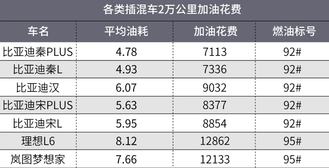

此时再让我们看看包括插混车在内的,拥有汽油发动机车型的油耗。其实就像电车一样,不同能源形式、尺寸和种类的油车自然也会有截然不同的油耗数据表现。就像纯电车一样,我们依旧按照销量比较高的车型来举例,首先是包括增程在内的插电混动车。通过上述列表就可以发现,只有秦L、秦PLUS这样拥有高效插混的轿车,才可以得到媲美小鹏X9全部使用1.7元/kWh公共充电桩的使用费用。
而对于理想L6和岚图梦想家这样的大号家庭用车来说,其平均油耗就已经达到了7.5L-8L左右的水平。好在二者都拥有比较大的电池组,其中理想L6拥有36.8kWh的电量储备,而梦想家也拥有41.7-43kWh的电量。所以他们车主的充电比例还是比较高的,能在一定程度上弱化车辆尺寸带来的高油耗。其中根据相关数据显示,理想L6车主每充4.6kWh电量才会加1L油,所以日常以充电方式行驶的里程更多,花费自然更低。

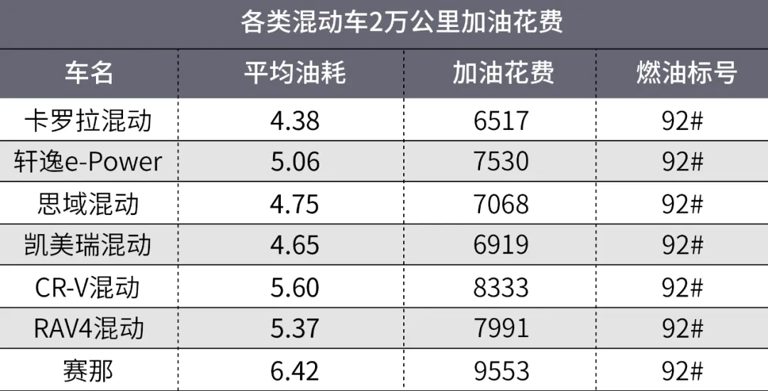

除了插混车型外,还有被不少消费者称为“普混”的传统混动车型。虽然不能充电,使其拥有较长的纯电行驶里程,不过出色的动力系统匹配以及缺少大电池带来的高体重,也让它们在油耗方面有一定优势。比如紧凑型的3台混动车,整体的加油价格就在智己LS6和小鹏X9之间。而尺寸更大的凯美瑞,其加油价格也没有比小米SU7用快充贵出太多。

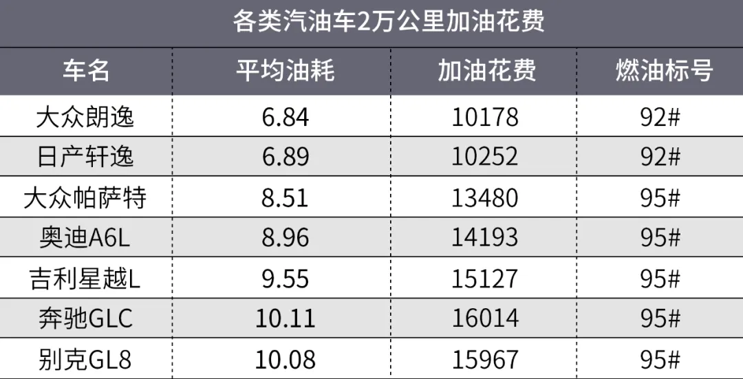

说完了这些可以削峰填谷的插混车和混动车,再来看看传统燃油车的表现如何。当然了,缺少了电池作为蓄水池,必然在油耗方面有很大劣势。因此我们只看2万公里的里程,到底能贵出多少钱。结果自然也十分震惊,GL8的汽油版基本上要比X9使用快充多花8000块钱左右。而大众朗逸、日产轩逸这样向来比较省油的车,也要比元PLUS使用快充多出接近一倍的价格。
最后我们再来综合对比一下花费差距。真是不比不知道,一比吓一跳。比如朗逸相比起只使用家充的元PLUS来说,一年就要多花费8600元,相当于一年就省出一台iPhone Pro的价格。至于MPV那边就更夸张了,不过考虑到公章可能确实会要得比较着急,也算可以理解。另外值得一提的是,由于插混车同样可以充电的关系,所以表中的数据对于插混车来说并不是非常公平。

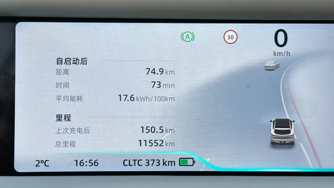

从花费上来看,无论是插混、混动还是纯汽油车都在日常花费上无法与纯电动车抗衡。不过就像汽油车普遍在城里费油,高速省油一样。纯电动车高速、严寒等地区也有着很大的能耗劣势。比如我们测试过的小鹏G6,在城区+高速路况平均61km/h,气温2°C的情况下,表显电耗为17.6kWh/100km,使用快充的成本约合百公里30元。而我们同事奥杰家里那台2.0L的丰田RAV4荣放,在同样工况下的油耗基本不会超过6L,相当于百公里花费不到45元,与小鹏G6的差距并不算很大。

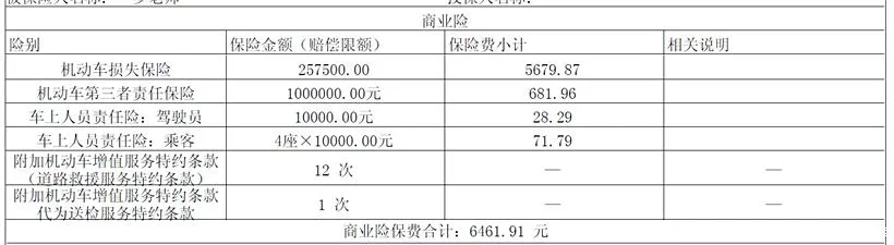

当然,除了日常了加油、充电外,用车过程中还有一些其他开支。其中最多的就是保险费用。在互联网上,很多人都在说新能源车,尤其是纯电车型的保险会比汽油车贵,那么到底能贵多少呢?事实上,除了一些特殊车型外,大部分新能源车的保险并不会比同价位的燃油车高太多,最多也就是贵10%-15%。比如20多万元的Model 3,保险价格基本与20多万元的豪华品牌汽油车类似,比普通品牌汽油车略贵;而同样20多万的增程车理想L6,第一年保险也是在6000元左右,没有与Model 3拉开差距。

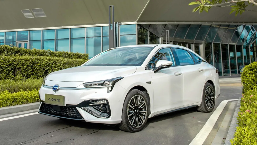

而保险比一般车型明显更贵的特殊车型,其实主要指的是网约车,这几年纯电/插混网约车逐步替代了传统的燃油和混动车型,而网约车远远多于普通家用车的行驶里程,自然会大幅增加事故数量。出了事故就要走保险,所以保险公司就会根据数据,上调这些网约车热门车型的保费,其中最具有代表性的就是秦PLUS和AION S。另外,像是一些加速很快、车主普遍年轻化的车型,如果发生事故的比例更高,也有可能面临保费上涨的局面。

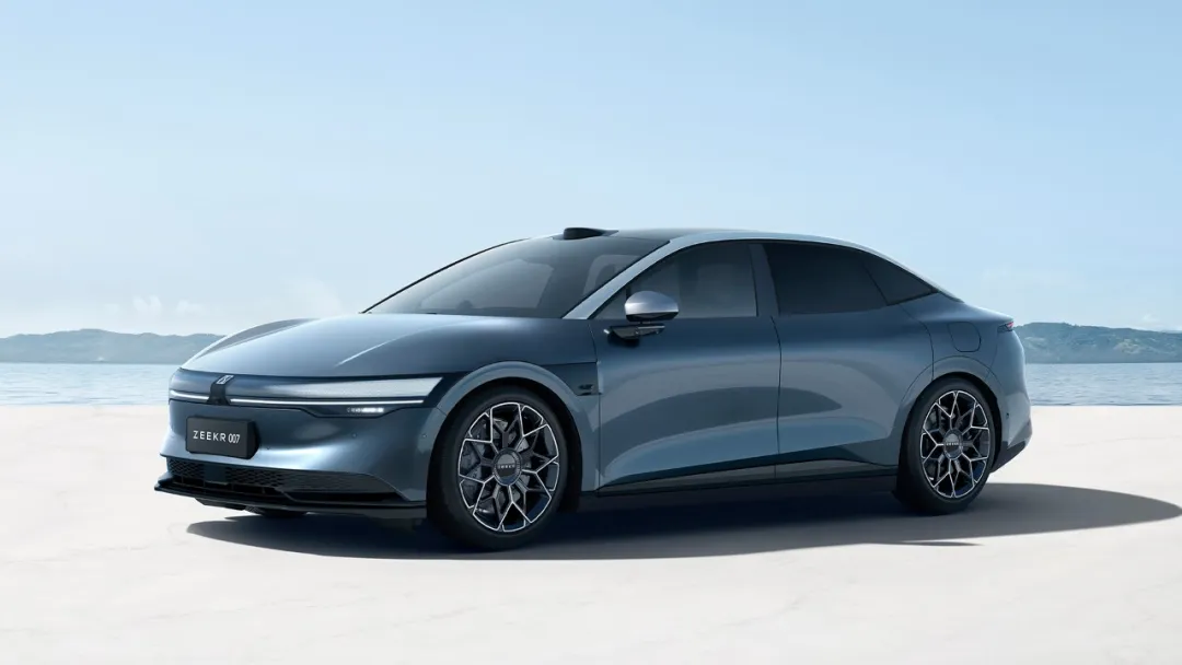

比起前面提到的省钱问题,新能源车相比传统燃油车在其它很多维度上也有优势,首先就是动力。这几年的新能源车在动力体验上明显比过去的燃油车更好了,尤其是在10万元以上的价位,优势非常明显。比如13万多的领克Z20,就拥有5.3秒的0-100km/h加速能力;而同样13万多的吉利星越L,即使使用2.0T发动机,它的加速也要7.9秒。如果把价位放到更贵的25-30万价位,理想L6已经可以做到5.4秒的0-100km/h加速,而同价位的奥迪Q5L 40 TFSI,官方0-100km/h加速甚至要9.1秒。如果拿30万价位的小米SU7 Max、极氪007功夫黄去与30万价位的“34C”去对比,那就更是欺负人了。

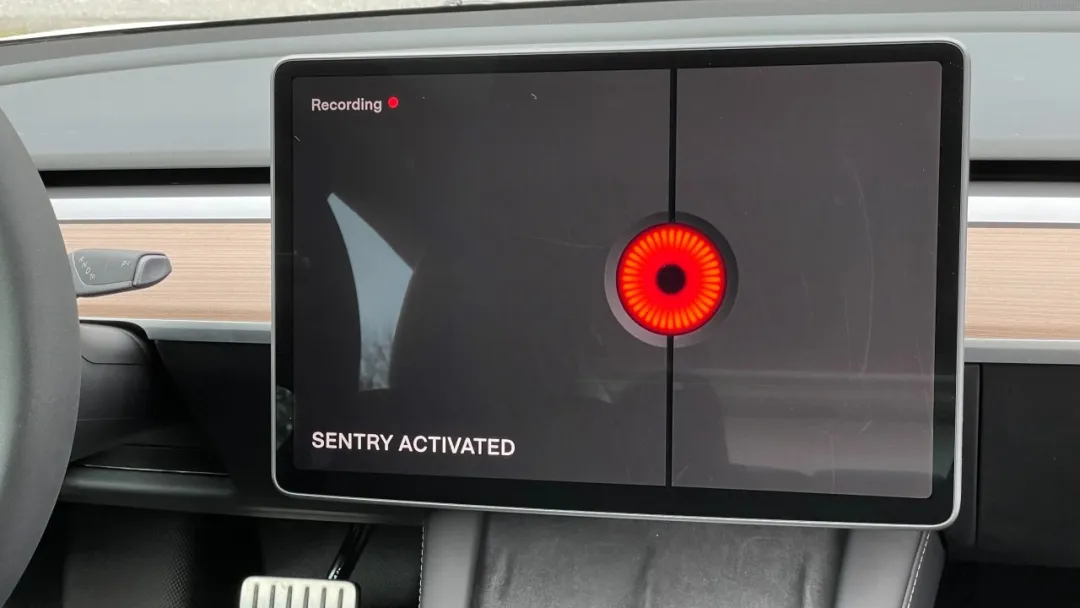

除了远远强于燃油车的动力,大电池的加持也让新能源车拥有了许多燃油车不曾拥有的功能。比如不会断电的车载冰箱,停车后监控的哨兵模式等等。而之所以汽油车不能拥有这些功能,主要就在于电瓶太小,无法满足上述功能的耗电量。比如我们之前试驾过的理想L6,它在同时启动冰箱和哨兵模式的情况下,24小时的耗电量大约为4度电,这显然不是燃油车的12V小电瓶可以支撑的,但对于新能源车动辄几十度的大电池来说就毫无压力。

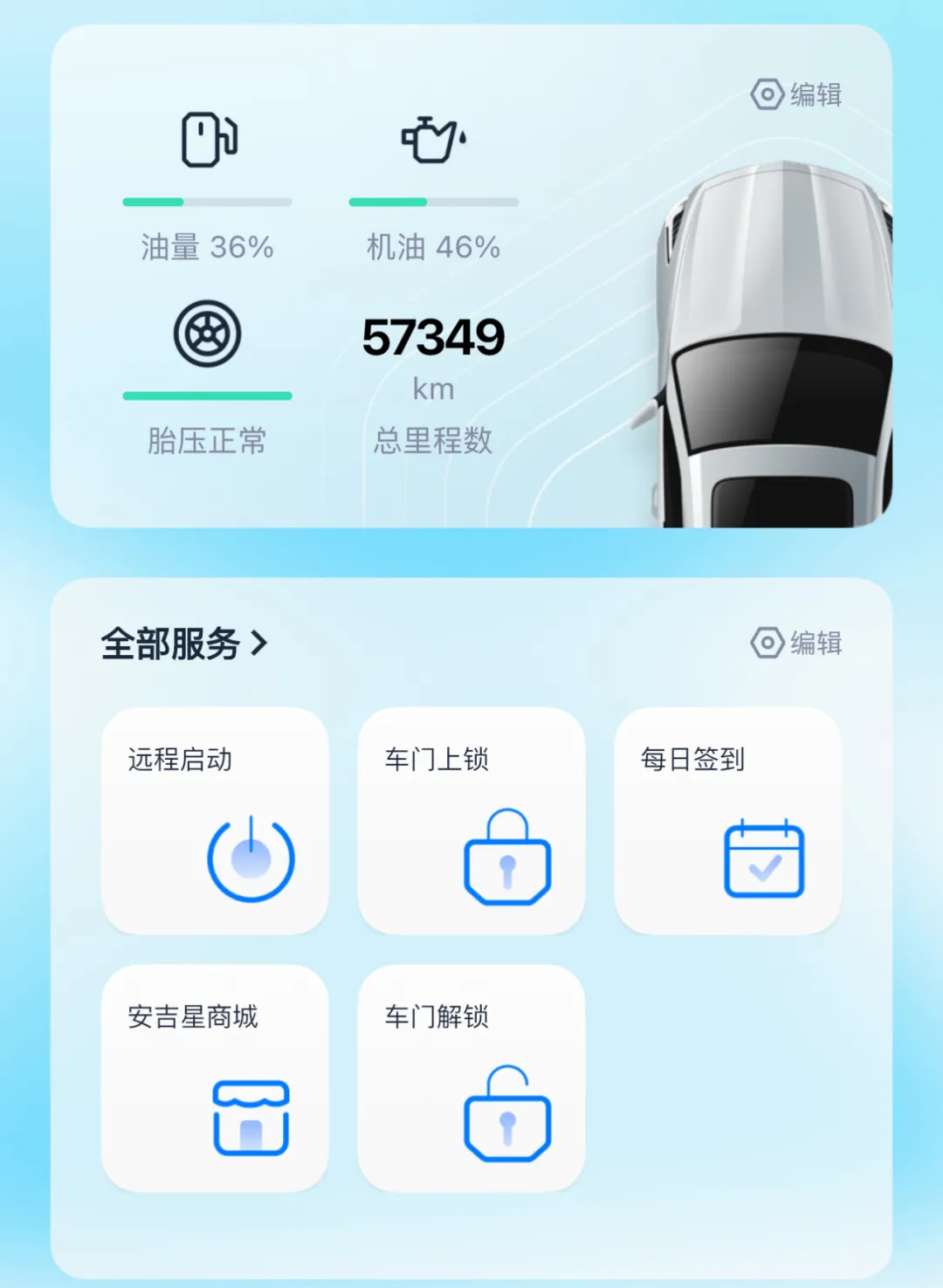

而在冬天相对较冷,需要开暖风的地方。纯电动车的空调虽然会在一定程度上增加能耗,但启动就有暖风的功能可以最大程度避免前十分钟在车上挨冻。当然,你可能会说汽油车可以通过远程启动的方式,来缩短出暖风时间。但现在的发动机热效率都很高,在低负载时能产生的废热并不多,以我们所在的北京为例,冬天原地怠速10分钟,也几乎吹不出多少暖风,反而要承受发动机冷车加浓喷射带来的油耗和积碳问题。
